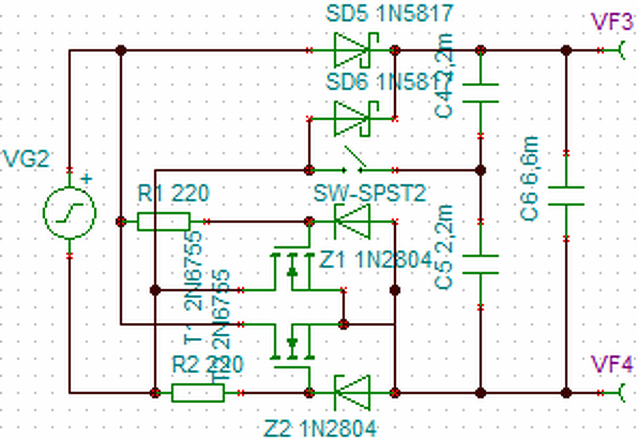

Lenne értelme Skory oldalán lévő utolsó 2 verzió egyesítésének? És azt így kéne? Az értékek ugyanazok lennének, csak nem tudtam olyat berakni. Vagy lehet jobb lenne IRLR8743, és MBRF20H100CT. És a kapcsolót nem lehetne valahogy automatizálni, hogy ha 12V alá megy, akkor zárjon? Vagy át kéne hidalni egy ellenállással, hogy akkor is világítson, ha a kapcsoló nyitott, de lassan megyek?
(#) gyulank hozzászólása Jún 12, 2015 /
Vagy így?
