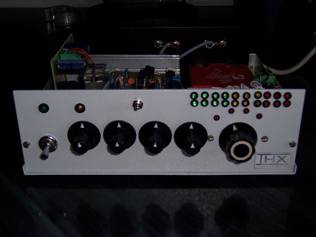

(#) rooney hozzászólása Feb 14, 2007 /
Én is csináltam egy TDA1554Q esrősítőt, raktam bele egy TDA1524 es előerősítőt,2x10 ledes kivezérlésjelzőt
LM3915 ös IC-vel,+bemenetválasztó meg minden.
4 ohm-os hangfalakkal halgatom, és nagyon megy.
Legelőször egy LM1036N-es előerősítővel próbálkoztam de az nem volt jó! Nagy volt az alapzaj és a végfok 2 perc után leégette az ujjamat!Ez a TDA-s nagyon jól működik,csak véletlenül nem vettem észre, hogy nem logaritmigus hanem lineáris poti kellet volna. A feléig el kell tekerni hogy valami hangot adjon.
de nem cserélem ki mert sokba kerult!
Képet most nem tudok felrakni!

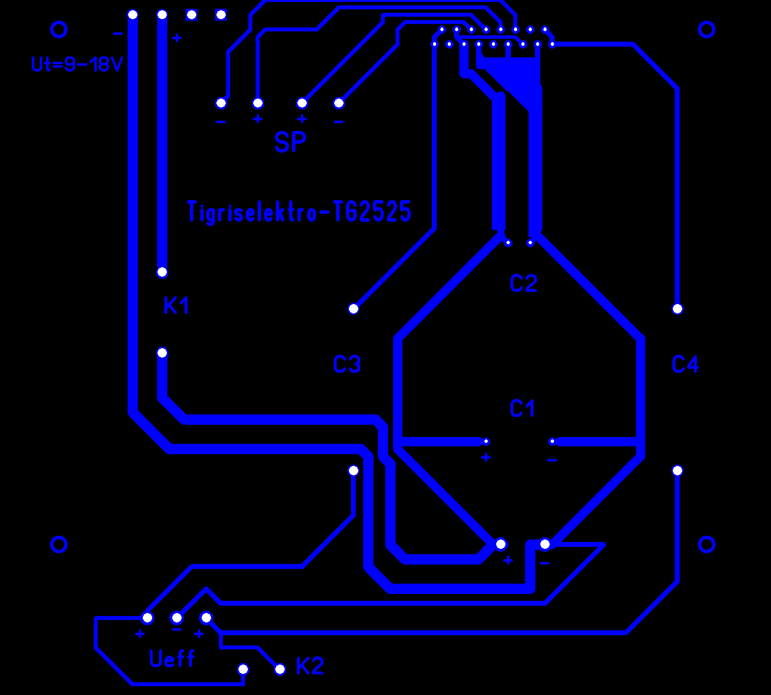

(#) dr_uhu hozzászólása Feb 14, 2007 /
Építettem már magamnak is meg haveromnak is erősítőt ezzel az ic-vel. Semmi baj nincs vele, sem részemről, sem haverom részéről. Igaz nem csúcs minőség és nem egy nagy teljesítményű szönyeteg, de csak 12 volt kell neki meg 4-5 alkatrész és elég olcsó. Elég egy kis borda is (biztos nem ezzel fogsz fűteni a télen ). Csináltam anno saját nyákrajzot, az ic a közepén van mert:
-Kicsi borda kell rá és elbírja az ic mert sok lába van.
-Így jobban befért a dobozomba.
(fa doboza van, annak az oldalára meg aztán csavarozhatom, nem sokat hűt nameg )
Nyákrajz a fólia felöli oldalról van. Beültetést is csináltam.
Sikerült végre felraknom a képeket! Ja, és rooney nem elk..ta, hanem mellé lőtt!!
(#) X Sügi X válasza rooney hozzászólására (») Feb 14, 2007 /
akkor mellé lőtt! De ezzel az erősítővel nem annyira! Grat, egész pofás kis darab, sztem a Ki, mit épített? topicba is linkeld be!
