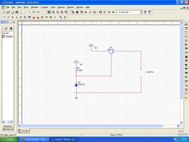

Megfogalmazhatnád rendesen is a hozzászólásodat, hogy ne annak kelljen kiszaszerolni, hogy mire gondolsz, aki segíteni akar.
3V-os a készüléked?
Milyen rádióról lenne szó?
Aksikat nem tudsz használni.
A témád nem lesz hosszú életű.
Akkor mia gond? Az univer. töltőt állítsd 3V-ra!
VCC nek megteszi egy 5V os telefontöltő.
Akkor most tulajdonképp mi is a teendőm?
kolti válasza (Felhasználó 4577) hozzászólására (») |
Márc 5, 2010 |
2 db. AAA elemmel működik.
Nem szeretném a nagy univ. töltőt cipelni a melóhelyre. Van Soniericcson és Nokia töltőm is ezekre mit kössek, hogy az áram ne 4-5V. legyen.
Az áram sose lesz 4-5 V. A volt az a feszültség mértékegysége.
Moltam tett fel neked egy kapcsolást, amivel a telefon töltőjét tudod használni.
Sziasztok! Szükségem lenne az ebben a kapcsolásban található alkatrészek SMD megnevezésére! Továbbá működik ez a kapcsolás kicsit magasabb, pl. 7 V feszültség mellett is? Köszönöm!
