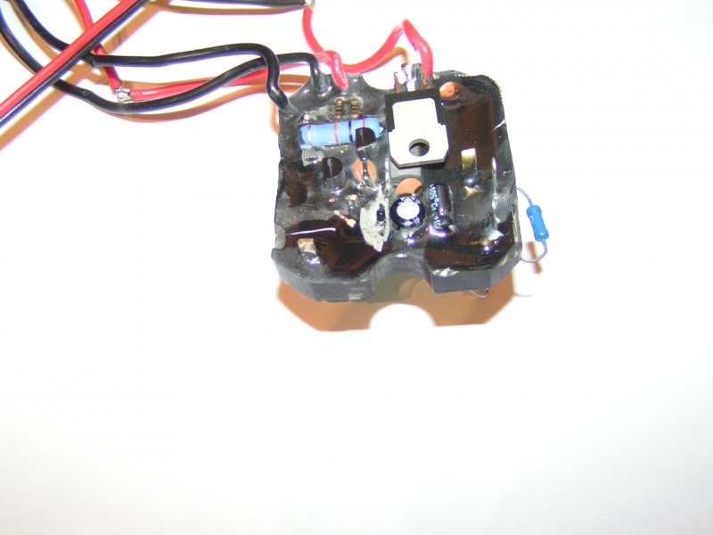

Van nekem egy Einhell "márkájú" falhoronymaróm, ami megállt. Ebben egy 1300W motor van, előtte egy lágyindító, ami egy triakos elektronika, és egyben a hővédelem szerepét is betölti. Az egész ki van öntve műgyantával. Nem javítható..
Viszont kihagytam, így elindítva a motort, némi szikra eső tapasztalható a szénkeféknél.. Tettem rá egy 330nF-et, mert eredetileg a szikraoltásért felelős kondi is a műgyantás paca alatt volt.. nem lett jobb..kiszedtem a szénkeféket, mind a kettő elég furcsán meg volt repedezve, nem volt az állórészhez "bekopva" hanem kicsit kúposan nézett ki mind a kettő.. síkba reszeltem, visszatettem, a szikrázás maradt..kb. úgy kell elképzelni, hogy kb. 1/3-a szikrában úszik a forgórésznek..
A motor sebessége nem ingadozik, egyenletesen jár, melegedni nem melegszik fél perc alatt, amíg így ripityára szedve hajtottam.. a szénkefe házak viszont elég melegek...elképzelhető, hogy a lágyindító elektronika nem csak lágyindító? hanem nem is 100%-on hajtja a motort?ha nézem az állórészt, forgatva a kommutátor szegmensei közt van 1-2 ami feketébb a többinél.. megégve nincs ugyan, de más árnyalatú Hogy lehet egy ilyen motort biztosra menve kimérni? nem gyártanék hozzá új lágyindítást, meg nem vennék új szénkeféket, hogy utána meg kidobjam, mert szegmenszárlatos a motor..
van erre valami házi módszer? köszönöm előre is!

Sziasztok ismét..Kifeszegettem a lágyindítót a tokjából, és a ragacsot is lekapirgáltam a forrasztási oldalon.. ez a felirat van rajta:K-j RTH-V150/1300 A:12/(12)/250V ~ 5E4 B:20A 150V AC
Na a kakas csípje meg..ez azt jelenti, amire gondolok hogy jelenti?magyarul a motor 150V Effektívet kap? az 1300 meg az 1300W, ami rá van írva kívül is..így érthető a szikrafelhő..persze, hogy pörög, mint a veszedelem..jó volna tudni, mi ez a kis kocka.. Mi az 8 lábú DIP alkatrész.. mert az egész modul biztos, hogy beszerezhetetlen.. Ezért tudják ilyen piciben megcsinálni ezeket a motorokat.. Maga a motor akkora, mint egy sima tesco-s kisflex.. csak 1300W.. hát persze.. mert vastag a drót..egyébként kipróbáltam, DC labortápról megtápláltam a motort.. Végigtekertem kézzel, 0,97-1,02A közt volt végig az árama, nem voltak benne nagy ugrások..ezek szerint Hodinkanak mégis igaza van? vagy rosszul értelmezem az elektronika irományát?

Na.. közben szalad a szekér..találtam benne egy 33Ohm-os diódát..
Sajna teljesen befedte a műgyanta, így a páka hegyével tudtam szépen körbekapirgálva kiszedni.. de eltörött.. típus nincs..pedig 100%, hogy ez a baja.. Zener lesz, az biztos, mert egy 100µF 16V-tal párhuzamosan van, és egy 2W ellenállással megy a betáp fele.. már csak az a kérdés, mekkora..beteszek egy zpd 5.1-et, aztán vagy füst, vagy megy.. Ha nem megy, akkor zpd12.. ha nincs füst, már jó vagyok
(#) soda válasza soda hozzászólására (») Ápr 11, 2010 /
Nos..motor helyére 200W izzó került.. Zener ZPD5.1. Táp be, izzó 3 sec alatt elérte a teljes fényét, majd kikapcs, és 26V eff. maradt rajta.. halványan parázslik..
A zeneren a feszültség 3,36V (5.1 Zener..) valami nem kerek.. Tettem bele ZY5,1-et, így 3,41V lett a feszültség rajta..
Valami beterhel.. ezért zárlatosodott be a zener ami benne volt.. A triac lehet, hogy valami nagyon sensitive gate típus volt? beterhelhet a triac? vagy az nem jelent ekkora terhelőáramot? 27 Ohm van az IC, és a trac gate közt.. ez akár százon mA tehrelőáram is lehet.. érdemes megnövelni a 27 ohm-ot? vagy nem az terhelhet? az a furcsa, hogy a lágyindítás fele működik...a termisztor helyére tettem természetesen egy ellenállást.. potival beállítva 160K, mint a termisztor ebben az időben..

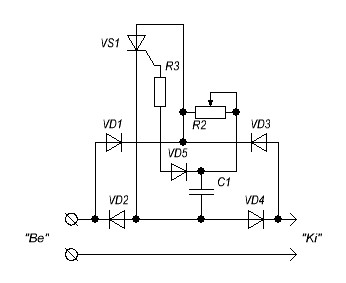

Ha mindenáron ki akarod kIsérletezni akkor több megoldás is létezik,ha a triac még ép,akkor szerintem inkább próbáld felhasználni.A leg egyszerűbben,mondjuk ez alapján összedobhatsz gyorsan egy fesz.szabályzót,csak egy diac kell hozzá nomeg néhány ellenállás és kondi(sőt még itt egy hőérzékelős kapcsolás is),de ha halott a triac,akkor viszont megoldhatod soros graetz zárással,a képen látható mire gondolok konkrétan,ezekkel majd nyugodtan kiálIthatod azt a 150V-ot.

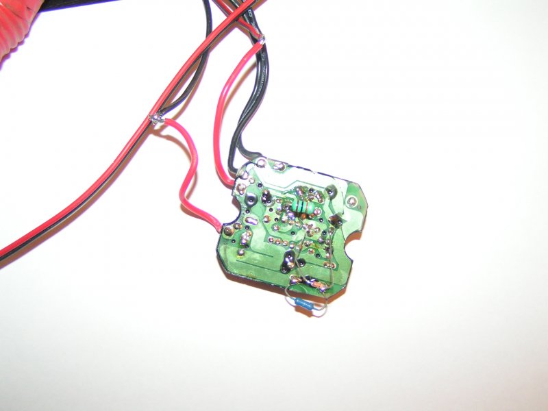

Az ellenállás a betáp fele 20KOhm..mellékelve a 2 kép..
A fólia oldalon a kék ellenállás jelenleg egy 159Kohm precíziós, a termisztor helyett.. A dióda a zener, a középen levő zöld valami pedig egy gyári tekercs, a műanyag tokozatban is ki van képezve a helye.. közvetlen a csapágy alatt van..a zener tuti zener, mert kondival (100µF 16V) van párhuzamosan..
Nem értettem ezt a tekercset, hogy minek.. Most, a képeket nézve leesett..A motor csapágy mögötti felén van egy tárcsa.. Benne pici mágnes..
NYOMATÉKSZABÁLYOZÁS! betojok..Visszatettem az elektronikát a helyére.. Bekapcsoltam.. Motor rendesen lassan pörgött fel.. majd egy nagy rángatás, és leáll.. utána ráncigálja a hálózatot.. De egy picit sem szikrázik...az elektronika továbbra is rossz, de legalább értem, hogy minek kell fordulatra szabályoz.. Ha lecsökken a fordulat a fal összetétele miatt, akkor ad még rá kakaót.. A 8 lábú valami ezek alapján tuti valami uC lesz.. viszont nem tudom, mit cseréljek ki..egyébként ez elég hihetetlen egy Einhell géptől.. ha egy hiltiben, vagy makitában látom, nem lepődök meg.. de ebben???
(#) soda válasza soda hozzászólására (») Ápr 12, 2010 /
Megoldva..
A ragacs alatt volt egy 10nF, ami átvezetett.. nem is tudom, hogy hogy szúrtam ki, mert egyáltalán nem látszott ki..Megy rendesen..megint tanultam valamit nem minden motor, ami 230V szerszámban van, 230V-os..

(#) soda válasza (Felhasználó 15355) hozzászólására (») Ápr 12, 2010 /
Na jóóóóó..
de mindent kimértem.. Ez a kondi ki sem látszott a ragacsból.. úgy találtam csak meg, hogy a fólia oldalon volt 2 láb, ami nem látszott végződni a másik oldalon semmi alkatrészben és rámérve sem volt zárlatos.. de mondom kivésem onnan..
