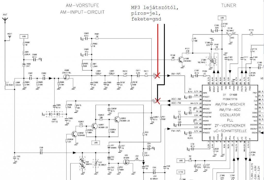

(#) Inhouse válasza TDanee hozzászólására (») Jan 23, 2013 / 1
Ennek nincs AM része már? Arra volt okos ötlet itt a fórumon.
URH gondolom van benne, azt a bemenetet is ketté lehetne venni egy kis 2 morzés relével és váltani...
Esetleg MP3 transzmitter?
Inhouse
(#) TDanee válasza Inhouse hozzászólására (») Jan 23, 2013 /
Transmitterről sok rosszat hallottam, azt nem szeretnék, viszont ez az AM sáv nem rossz ötlet. Ha a mellékelt rajz szerint csatkakozok rá, akkor az működni fog?
Ez egy mono bemenet lesz, de mi volna, ha ha a tuner kimenetére csatlakoznék? Onnan rajz szerint 2 szál megy a hangprocesszor felé, viszont a nevük a lébkiosztás szerint
60 IFP ZF Eingang (plus) Positif IF input
61 IFN ZF Eingang (minus) IF input (neg.)
Itt a +/- alatt mi értendő?
Ide relézve a hang sztereo lesz?
Elsőre én is úgy láttam, de szerintem sajnos nem. Az a középfreki kivezetés, csak 2 szálon. IF-középfrekvencia (intermediate frequency).
Sanszos, hogy sehogy a transzmitteren kívül...
Azokban a rádiókban jó az AM-es trükk, ahol külön audio bemenet van a procin ehhez, ami ugyanúgy sztereó, csak monósítják.

(#) TDanee hozzászólása Jan 24, 2013 /
Akkor más megoldás híján ebből transmitter lesz.. Kispolskiba lesz, így a távolság nem lehet gond. Mindenkinek köszönöm a segítséget, további jó ampervadászatot!
