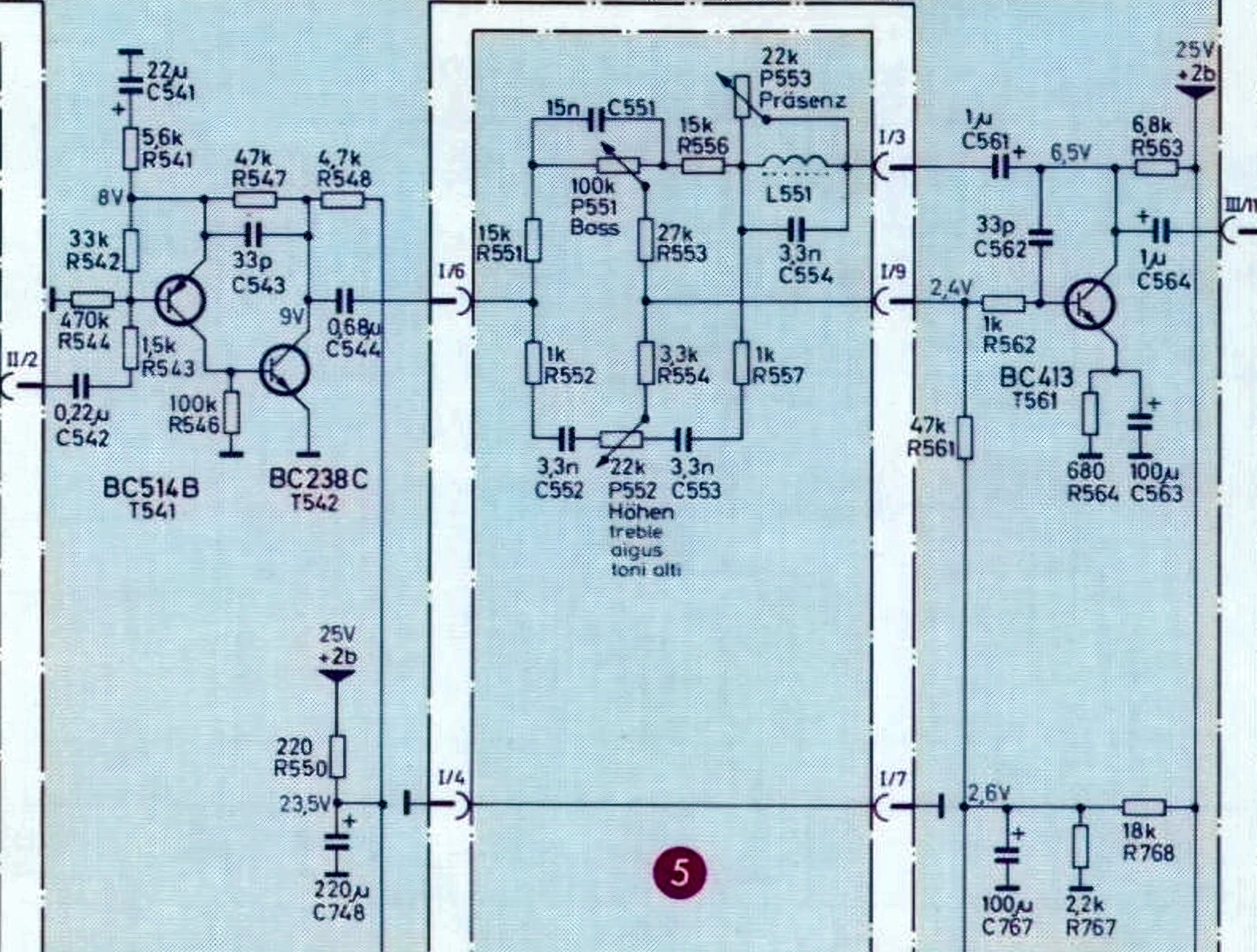

Előerősítő erősítés csökkentés
Hogyan lehet csökkenteni az első fokozat erősítését hogy a munkapontok is jók legyenek.Jelenleg csökkentettem az R547 értékét 47kohm -ról 4.7kohm-ra,csak nemtudom hogy így jó e a munkapont ha csak ezt az egy ellenállást csökkentem.Válaszokat előre is köszönöm.
(#) CHZ válasza pcmaster90 hozzászólására (») Szept 13, 2025 /
Ha R541 értékét növeled erősítés csökken, DC szint nem változik.
A hozzászólás módosítva: Szept 13, 2025
(#) pcmaster90 válasza CHZ hozzászólására (») Szept 13, 2025 /
Köszi a segítséget.Esetleg tudnál a témához fűződő irodalmat ajánlani hogy jobban átlássam/megértsem ezeknek az áramköröknek a működését?Esetleg számítások?
Csak egy topikban tedd fel a kérdésed a megjelölt témáról!
Kiderült problémát okoz!
Lényeg, Te a visszacsatolás ellenállását csökkentetted, ami nagyobb visszacsatolást okoz, csökkenti az erősítést. Visszacsatolást nem csak így tudjuk növelni, a leosztás arányával is változtatható, ahogy egy OPA, műveleti erősítő esetén is.

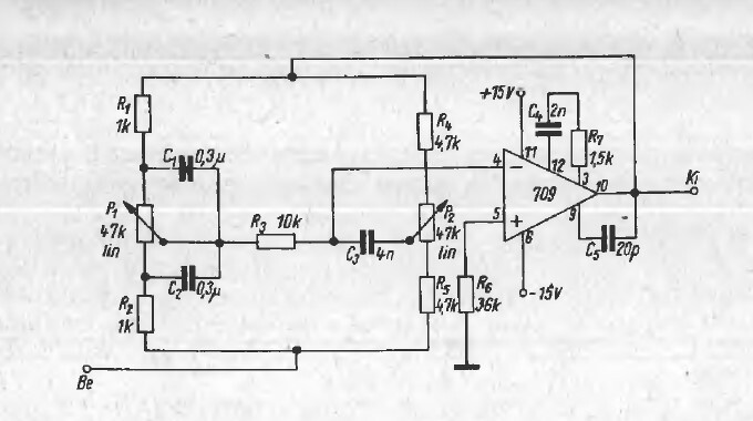

Hangszínszabályzó potméter helyettesítés
Az alábbi rajz szerinti hangszínszabályzó áramkörben sajnos szétestek az eredeti potméterek és mindenféle itt most lényegtelen alkatrészbeszerzési okból 100k értékűekkel tudnám a legegyszerűbben helyettesíteni. Az lenne a kérdésem, hogy ehhez a hálózat többi részében mit hogyan kéne módosítani, hogy a karakterisztika ne változzon meg nagyon?
(#) proli007 válasza somitomi hozzászólására (») Csü, 14:25 / 1
Hello! Bár nem az én asztalom.
Elvileg a kapcsolásban található ellenállásokat a kétszeresére növelve, a kondikat a felére csökkentve az átvitel változatlan marad.
De a kapcsolás frekvencia-töréspontjai nem a legjobbak és túl nagy a mély emelés.
Én az 1k-kat 6,8k-ra növelném, a 4,7k-kat 3,3k-ra csökkenteném. A 10k-t pedig 22k-ra növelném.
A 300nF-okat 68nF-ra csökkenteném, a 4nF-ot pedig 1nF-ra.
Akkor kedvezőbb lenne az átviteli görbe.
A hozzászólás módosítva: Csü, 14:28
(#) somitomi válasza proli007 hozzászólására (») Csü, 14:29 /
Köszi, akkor így járok el. Mélyeket valóban elég durván kiemeli, szóval nem árt visszafogni
