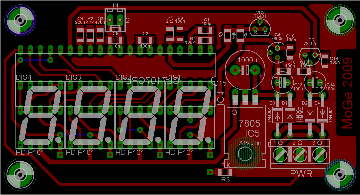

(#) MolnarG hozzászólása Márc 8, 2009 /
Egy véleményt mondjon valaki (főleg Attila véleményére vagyok kíváncsi, mert az ő terve alapján készült), hogy jó lesz-e így a nyák. Az sönt és a hozzátartozó ellenállások direkt nincsenek a panelon.
(#) Attila86 válasza MolnarG hozzászólására (») Márc 9, 2009 /
Üdv.!
Egész jó. De az ICL7107 21-es lábát nem szabad a teliföldhöz kötni, hanem külön kell behuzalozni, csillagpontosan. (Megjegyzem; szerintem így is működne de külön huzalozva az igazán korrekt.)
Illetve a referencia bekötése sem az igazi. Nem a huzalozás mikéntje hanem maga a bekötés. Rossz maga a kapcsolási rajz. Itt ugyanis (úgy látom) R8 csak egy soros ellenállás, így nem osztódik le a TL431 2,5V-ja.
A harmadik dolog az a mechanikai kialakítás. Minden alkatrész a TOP oldalon van, kivéve az ICL7107. Viszont ha egy készülék előlapjához akarod szerelni ezt a panelmérőt, akkor a kijelzők síkja nem tud elérni teljesen a készülék előlapjáig, mert csomó alkatrész magasabb mint a kijelzők. Például a sorkapocs, az IN csatlakozó, és főleg a C15.
Én pont ezért csináltam meg a nyákomat úgy ahogy...
És a legfontosabb:
Sok alkatrészt egyszerűen nem fogsz tudni beforrasztani! Például: A sorkapcsot, az IN csatit, az összes elkót.
Nem véletlen rakosgattam át szinte minden alkatrészt a másik oldalra a saját nyáktervemen.

(#) MolnarG válasza Attila86 hozzászólására (») Márc 9, 2009 /
Köszi a választ!
-21-es láb hibája javítva
-a referencia feszosztó javítva (figyelmetlen voltam és az egyik ellenállás és egy kondi lemaradt a kapcs. rajzról)
- igazából szerintem az elkókat, diódákat, csatikat arra az oldalra rakom ahova akarom... az IC felöli oldalra is betehetem őket...
Üdv.!
„- igazából szerintem az elkókat, diódákat, csatikat arra az oldalra rakom ahova akarom... az IC felöli oldalra is betehetem őket...”
Nem! Gondold csak végig. A nyák egyoldalas, ezért csak az egyik oldalán van réz. Ha például a sorkapcsot a réz felőli oldalról dugod be a panelba, akkor a sorkapocs műanyag része eltakarja sorkapocs lábait, így nem férsz oda a pákával!
Lehet kicsit belebonyolódtam, én azt szeretném ha a kijelzők, smd-k és a stabkocka lenne a réz felőli oldalon és az IC, kis stabok, elkók, diódák pedig a másikon...
Az oké, de a nyákterveden nem ez van! Jelenleg minden alkatrész a TOP oldalon van, kivéve az ICL7107. Ha generálsz egy 3D-s képet a nyákról akkor meglátod.

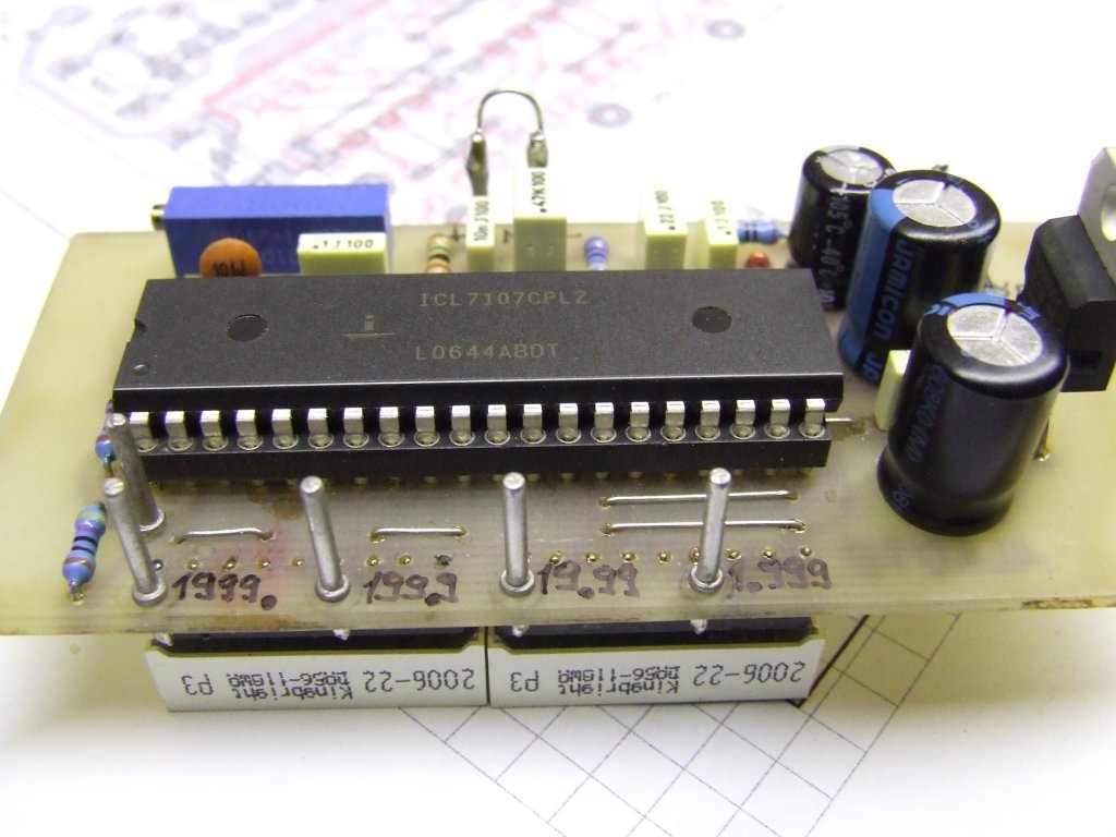

(#) Alkotó hozzászólása Márc 13, 2009 / 1
Csak a színesítés kedvéért, itt egy másik kialakítás is. Ezt már egy másik topikba is felraktam, de nem emlékszem hová, viszont az biztos, hogy itt jobb helye van mint bárhol máshol.
1. Ez CSAK egy 200mV-os alapműszer. Mást nem tud, de ezt remekül.
2. A tápegység kialakítása is egyedi, csupán egyetlen váltó 8V kell neki. Ezt nagyon könnyü produkálni általában, ha az adott egység trafójára csinálunk neki egy külön tekercset. Azért is jó ez, mert így galvanikusan teljesen külön van a mérőrész.
3. A nyák megint egyedi. Itt nincs IC lábak közti nyákvonal, viszont vannak átkötések. Ez van akinek tetszik, van akinek nem. Ne idegenkedjetek tőle, az átkötés remek alkatrész. Én még sosem láttam belőle hibásat.
4. Minden a panel beültetési oldalán van, a kijelzőt kivéve. A kijelzőt mindenképpen célszerű IC foglalatba rakni, mert így magasabb lesz, és ez nagyon univerzálissá teszi a későbbi szerelésnél.
5. Legalább 20példányban csináltam már meg, kifogástalanul működik. A fotón lévő példányt kézzel, csőtollal rajzoltam meg, úgy is remekül elkészíthető.
6. Ebben dupla kijelzők vannak, ami anyagilag előnyt jelent.
Végül be kell látnom, hogy ez nem olyan univerzális mint Attila86 előtétes-söntös kivitele, de azért számos helyre ideális megoldás lehet.

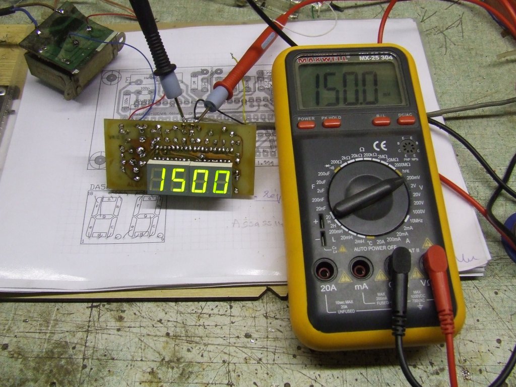

(#) nagy hoho válasza norbika78 hozzászólására (») Márc 25, 2009 /
Helló ! Én is megépítettem tegnap a műszert és kifogástalanul működik mint a mellékelt kép mutatja. A bemenetére kössél 195 mV -ot és a trimerrel 1950- re kell állítani .Nekem is volt negatív előjel de a bemenetén felcseréltem a kábel. Tehát a rajz szerinti + bemenet az negatív. Amíg a bemenet nyitva van addig nem mutat 0000-át.

(#) norbika78 válasza nagy hoho hozzászólására (») Márc 26, 2009 /
Mitől lehet,hogy nem áll meg a kilyelző?
Mér rendesen de nem áll meg!
