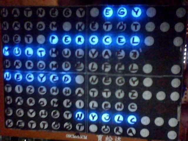

Lehet így is, de a MÚLTÉJ- FÉL sajnos sehogy sem helyes. Ezért gondoltam, hogy 00:00 kor írja ki, hogy ÉJ- FÉL és 12:00-kor hogy DÉL utána maradna az EGY PERCCEL MÚLT TIZEN- KETTŐ ÓRA vagy előtte lehet HÉT PERC MÚLVA ÉJ- FÉL stb.
A hozzászólás módosítva: Aug 18, 2013
Értem amit mondasz, csak számomra az nyelv-idegen, hogy 0:01-kor azt mondom, hogy EGY PERCCEL MÚLT TIZEN- KETTŐ ÓRA, merthogy az már másnap..nehéz eldönteni, melyik kisebbik rossz.
Éjszaka egy érdekes ötlet jutott eszembe. Mi lenne ha kiegészítenénk egy plusz sorral, vagy oszloppal a led mátrixot? Hiszen a hardver tudná... Szerinted? Nagy hülyeség?
Az én probapanelem is 14*10-es de a sarokledek vezérlését át kell alakítani, mert elfoglalja a szabad helyeket és bekavar a mátrixba (probáltam)
Na azt a + sort felejtsük el.
![]() Azzal az összes, egész belsőrészt újra kell tervezni,programot a cnc re,stb. Lényegében mindent az elejéről. Persze tudjátok hogy miért. Meg azt is,hogy ha ez nem lenne, simán lenyomok mindent. ![]() Valahogy csak meg lehet magyarul is, ha már 6 nyelvre megirták, a 11x10 re Ja, meg az 500x500 t is meg kellene csinálni,amit már a technologiaánk miatt is nehézkes lesz. A hozzászólás módosítva: Aug 19, 2013

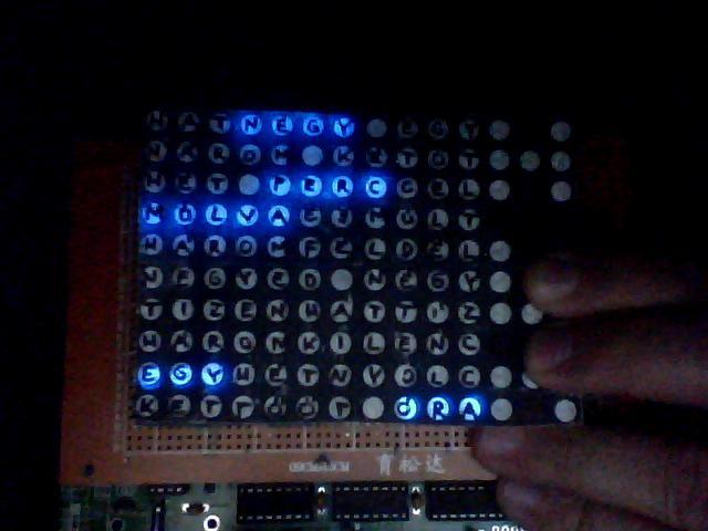

Rendben van, elfelejtettem. Akkor sajnos marad az a kompromisszumos megoldás, hogy az "EGY PERCEL MÚLTÉJ-FÉL" lesz. Sajnos akárhogy próbálom nem jön ki jól. Persze a többi nyelvvel szemben, ami benne van annyi a fejlesztésünk, hogy ez perc pontos lesz a kijelzes , nem pedig 5perc pontos mint a mostani. Nagy különbség. Persze meg lehet írni 5 perc pontosra is ahogy most is van az angolban, és akkor marad a 4 sarok led. Lehet egyszerűbb lenne. Bár én azon a véleményen vagyok, hogy Sooty ennyit dolgozott a perc pontos kijelzéssel, akkor maradjon az, és akkor az a pici nyelvtani baki benne lesz.
Ha csak az zavar, hogy a 12 óra után már másik nap van, akkor a MÚLT és MÚLVA megcserélésével a 12:00 utáni kijelzések lesznek jók . Tehát EGY PERC MÚLVA TIZENKÉT ÓRA, ÉJ-FÉL, EGY PERCCEL MÚLT ÉJ-FÉL, a háromnegyed éjfél múlt stb. amúgy sem értelmezhető.
Akkor ez lesz a megoldás, szerintem ez így elfogadható.

A magyar is lehetne 4 sarokledes, de pont ez benne a pláne, hogy Sooty megcsinálta a perc pontos kijelzést is. Tehát a 4 led csak opció. Némi kompromisszummal ugyan, de működhet a perc kijelzés. MÚLT ÉJ-FÉL lesz és EGY PERC MÚLVA TIZENKÉT ÓRA lesz. szerintem ez így elfogadható..

Sikerült befordítanom a magyar nyelvű résszel megtoldott programot (Renderer.cpp), de még nem tökéletes, az óra perc külön beállítható, de nem kezeli az 1 óra múlt x perccel után a negyed 2 formát, az óra marad 1-es. A magyar menüt kiválasztva, a menühelyen még csak üresség van a HU kijelzés helyett. Klapálom tovább.
A hozzászólás módosítva: Szept 4, 2013
Megy végre a magyar kijelzés, de az óra beállító résznél nincsen definiálva a minutes változó ezért az 1 perccel múlt éjfél kiíráshoz nem tudom megadni a feltételeket, mert csak a pontos óra (glatt) értelmezett. Pontosan 12-kor ki tudom írni, hogy dél és pontosan 00-kor hogy éjfél. Így nincs értelme az átalakított mátrixot használni (egyelőre)

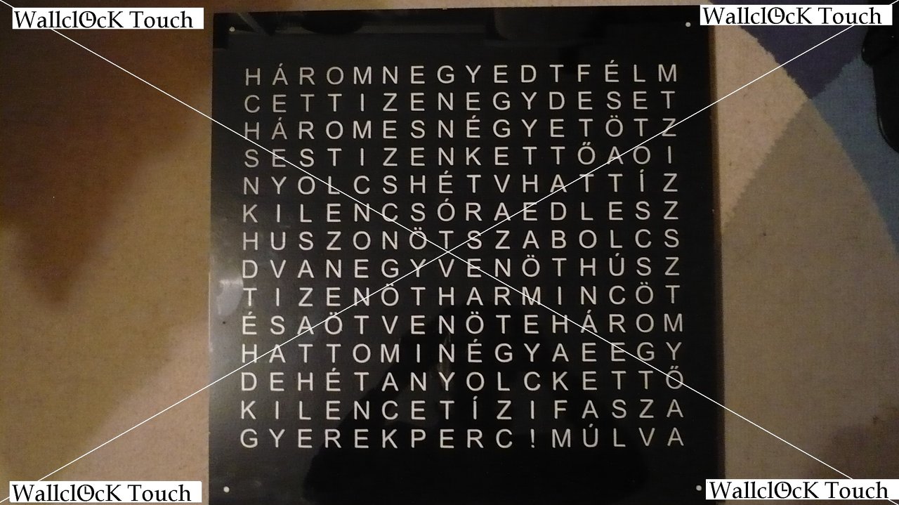

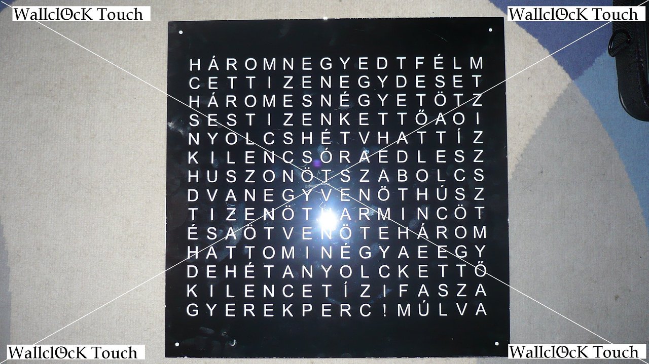

Látom van itt egy két életképes ötlet ezzel az órával kapcsolatban. Nekem is nagy vágyam volt egy ilyen óra. Én így oldottam meg egy jó barátom segítségével a magyar nyelvet. A szájbarágós képért elnézést, de a weblapomra készült....nem az itt lévőket akarom kioktatni, szerintem mindenki tudja, hogy is működik ez az óra. ![]() Amit tud még: real time clock, hőmérő, másodperc, dátum kijelzés, fényerő automatikus alkalmazkodása a fényviszonyokhoz, éjszakai üzemmód, magyar menü, kapacitív érintő felület a menüpontok eléréséhez.
