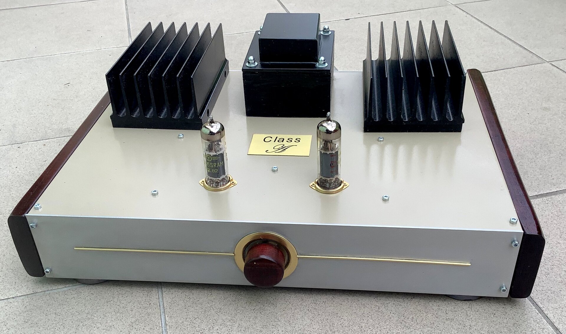

Emlékeim szerint azok a fetek (2SK-SJ stb) hangra is teljesen mások mint pl. az IRF, IRFP és társaik. Laterális fetekkel sok jónak mondott készülék készült régen, mondjuk én csak egyet hallattam régebben és az ott és akkor nem tűnt rossznak, de hát a véleményük is folyton változik.
Ezt én is így tapasztaltam, trafóval hajtva valós csöves hang. Picit gyorsabb mint átlagos csöves PP-k, ütős basszussal, lágy, nem karcos magasak. Nyug. árama stabil 150mA bőven elegendő.
Trafó ami kritikus, ha ezt sikerül jól kivitelezni szuper hang...

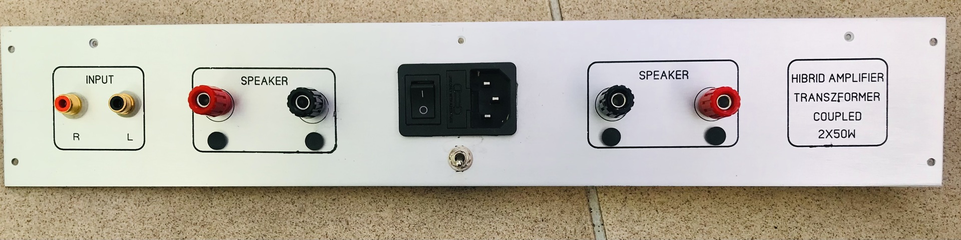

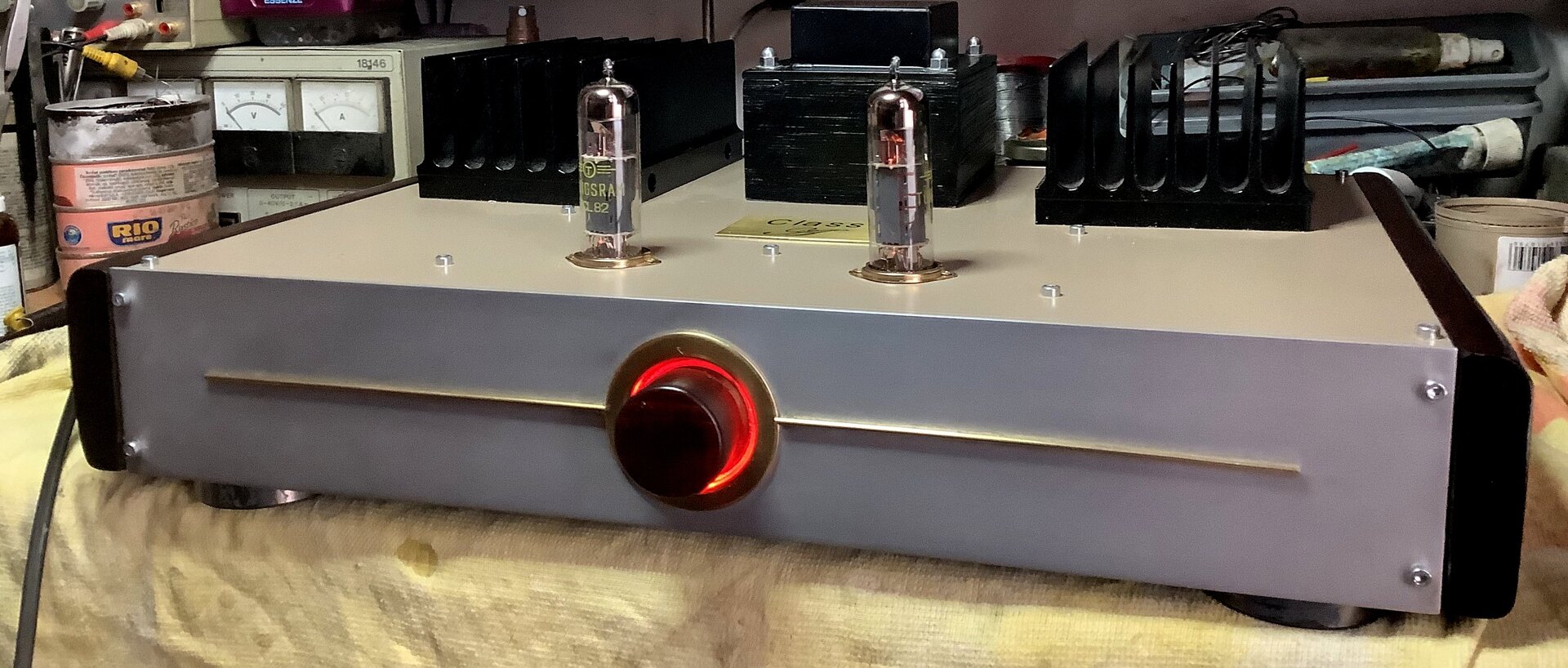

A halozati csatlakozo alatti kapcsolo a relet kapcsolja?
Elolap, gomb korul piros feny, bemelegedve zoldre valt..

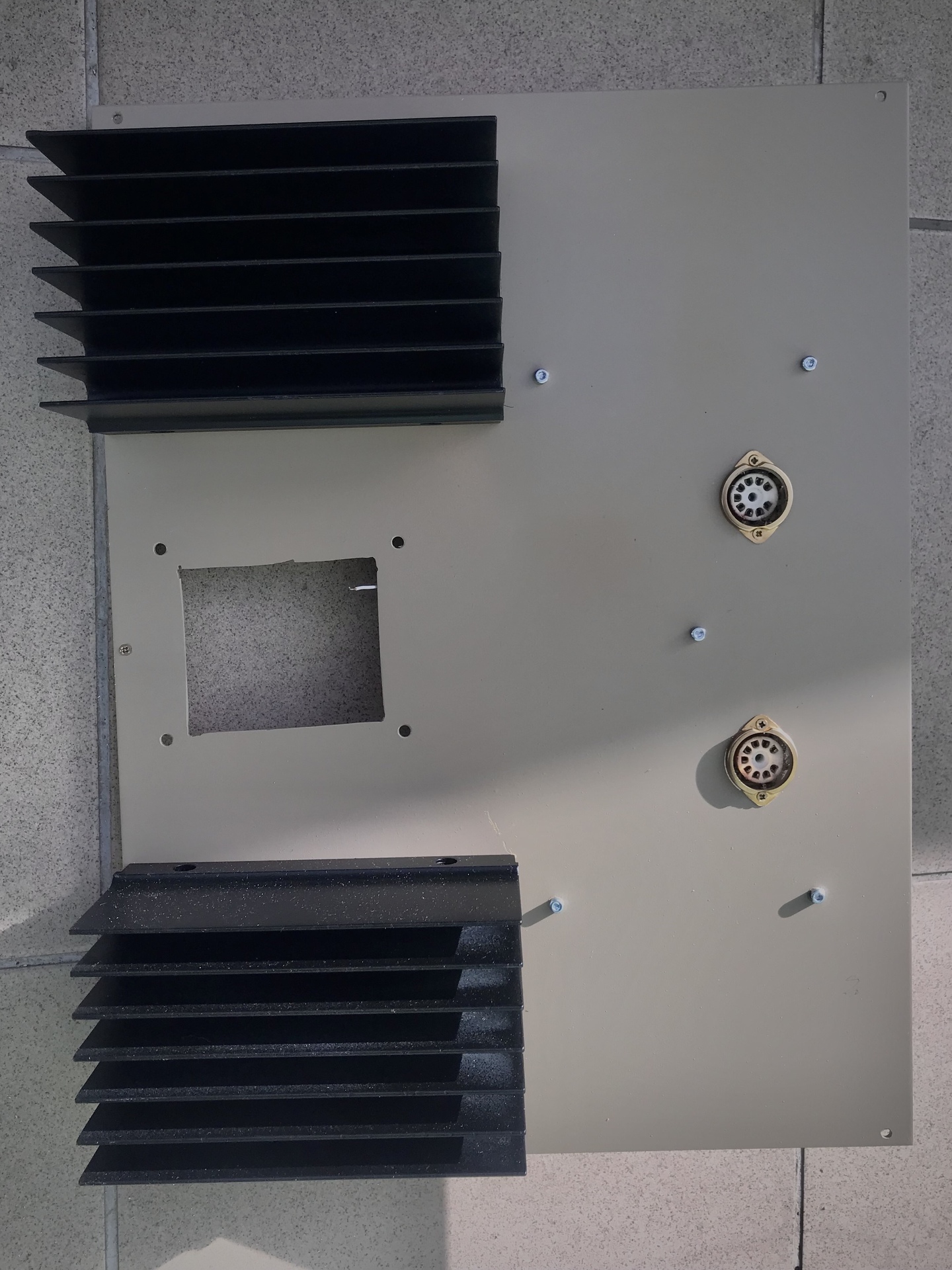

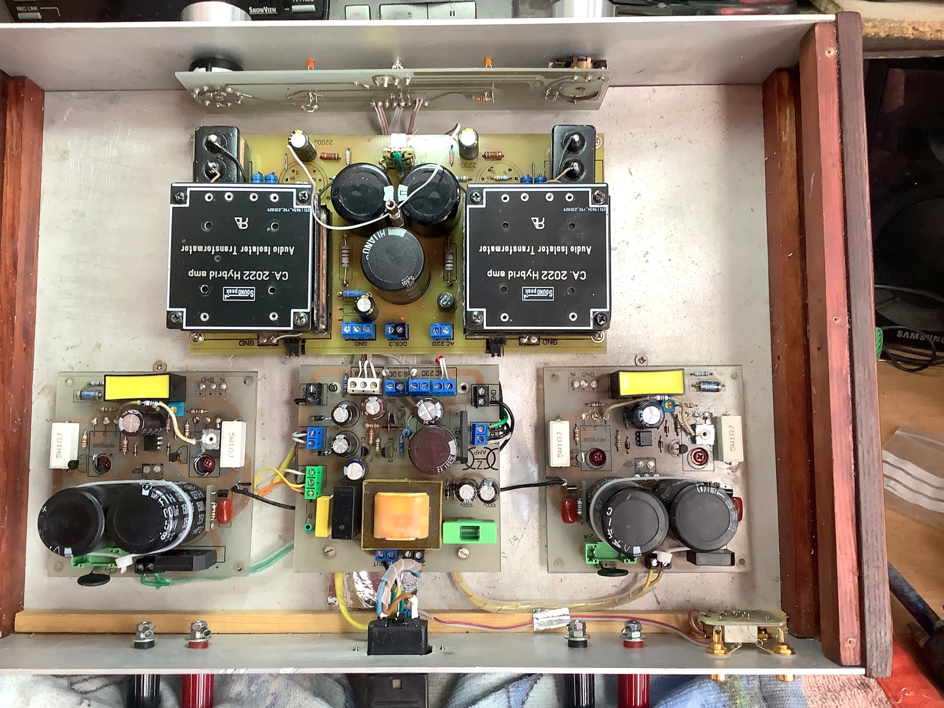

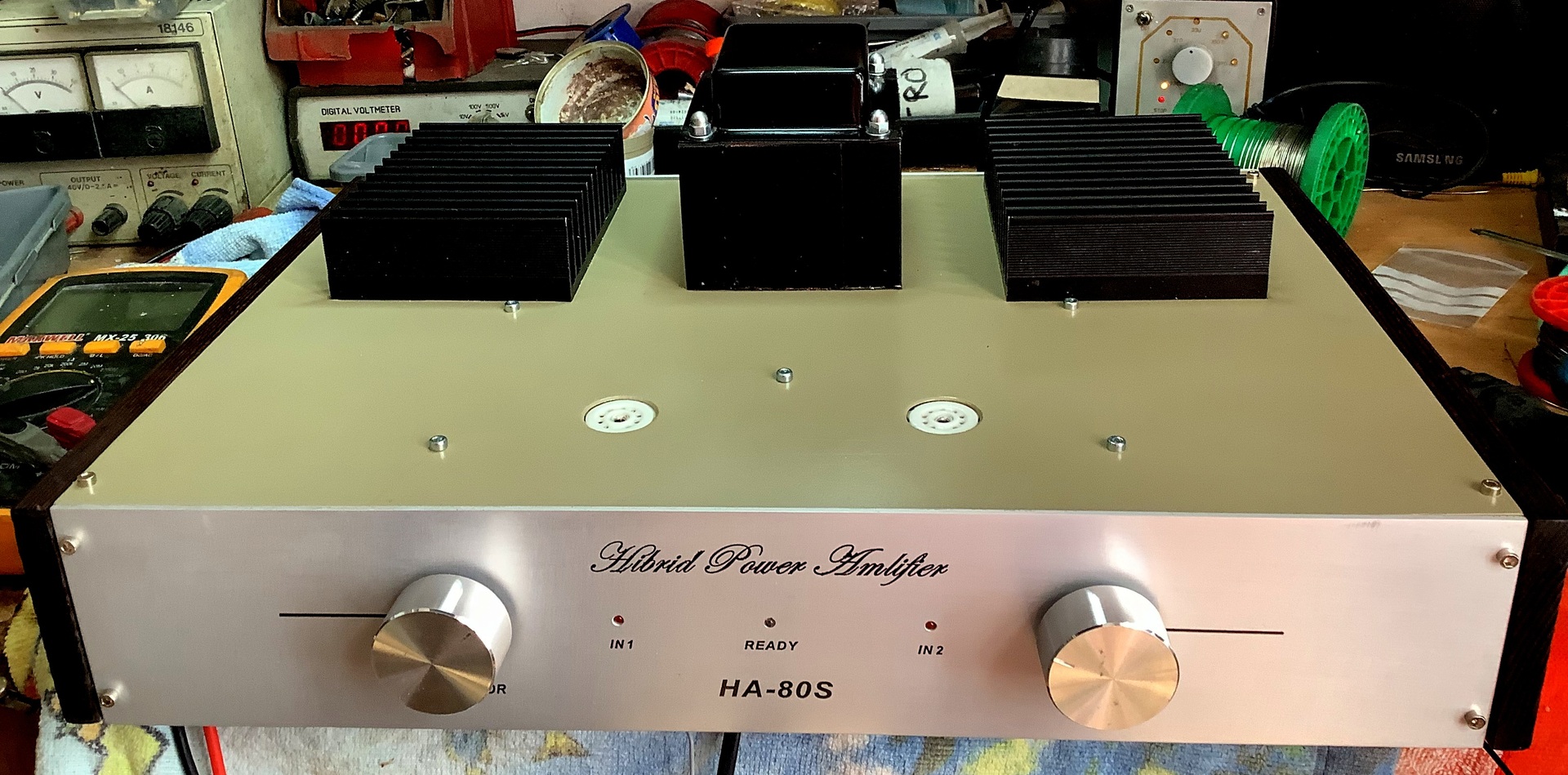

Majdnem kész.

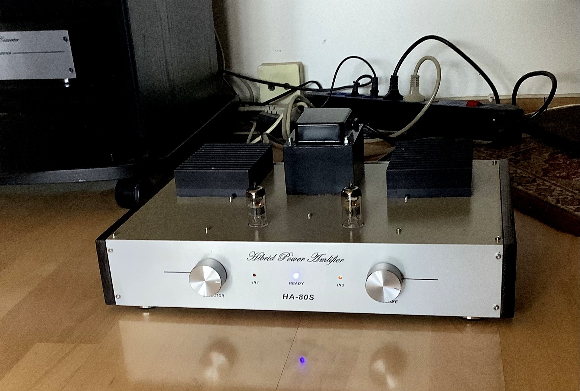

Idézet: „Olcsó IRFP fetek, ezeket nem tartottam alkalmasnak erősítő építésre. Látom van aki csak ezt preferálja, adok egy esélyt hátha nekem is bejön... A osztályú beállításban remélem hallgatható lesz, alacsony impedanciáról hajtva, (fesz. erősítő fokozat trióda, semmi más).” Reméltem, de nem így lett, jól szól az IRFP FET A osztályban kevésbé karcos, de mégis hosszútávon zavaró. Lehet másoknak ez jön be, nekem továbbra sem lesz kedvencem, laterális FET totál más hang. Alacsony impedanciájú meghajtás sem segít ezeknek....
Neked milyen tapasztalataid vannak a hex fetekről? Komolyan érdekelne, mivel úgy érzem csak én látom problémásnak minőségi erősítőkhöz való felhasználásukat. Gondolom ha már rákérdeztél neked is van véleményed ezekről.

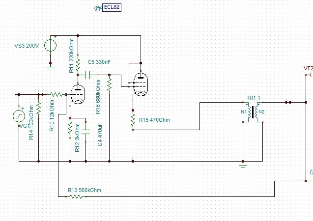

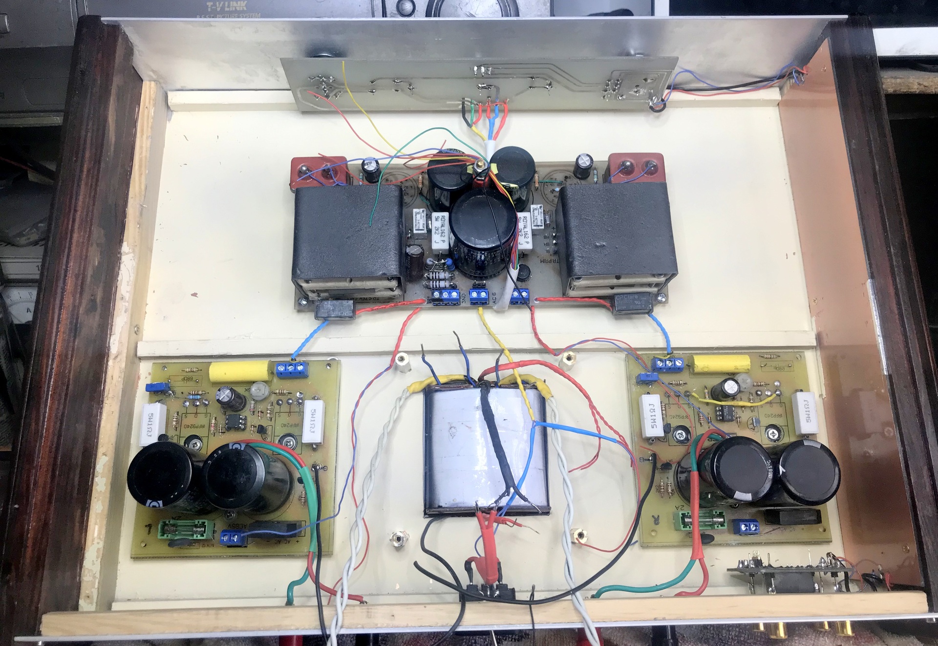

Nem hagyott nyugodni.., kipróbáltam több lehetőséget javítani a hangján.
Meghajtás invertálóra bekötött trafóval, kevés visszacsatolással meghozta az eredményt (van aki eleve kizárja ezt a lehetőséget, szerintem itt is a mértéke a döntő). Így a trafó átvitele is javult picit és még alacsonyabb impedanciáról hajtja a feteket. A hozzászólás módosítva: Márc 15, 2025
