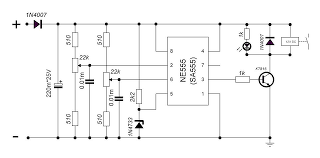

Valóban sokkal olcóbb ha megveszed --itthon az alkatrészek ára is 2..3X annyi+ a munka ! én ezekből válogatnék; Eza PWM toltő 10A -s és 1500--1700 FT. XH-M601 555 el relével rajza---- esetleg ; http://electronics-diy.com/electronic_schematic.php?id=1023 https://forum.solar-electric.com/discussion/344683/30v-solar-panel-...system Az MPPT vezérlést meg hanyagolnám , minek? ilyen egyszerű napelemes áramkörhöz.? A hozzászólás módosítva: Júl 6, 2021
Na jól van, meggyőztetek, inkább veszek.
![]() Ez az XH-M601 kb pont azt csinálja, mint amit leírtam. Jó cucc, tetszik. Az a kék PWM-es azt tuti nem veszem meg akkor se, mert ilyenből van mindenhol millió és nagyon szidják mindenhol a véleményekben. Ráadásul USB aljzatok vannak rajta meg kijelző, tehát biztos jó sok az alap fogyasztása is. Köszi!
