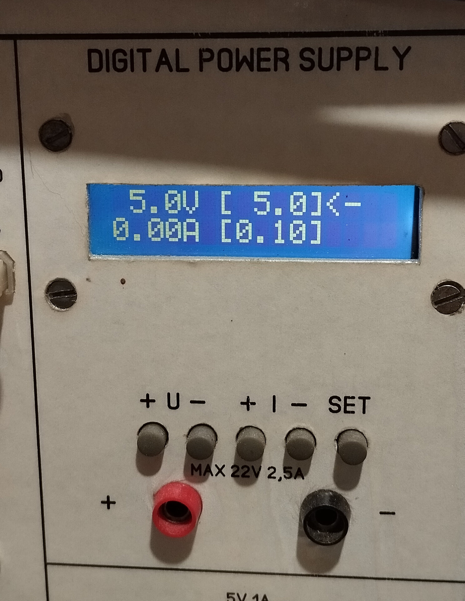

Tuxgraphix digit psu, v2Valaki epítette meg végül es mik a vélemények, tapasztalatok róla? én már ott tartok, hogy megrendeltem a saját tervezésû nyákot, viszont utólag olvasgattam, hogy azért nem minden annyira kerek a táppal, végtranyó túlmelegszik stb..http://linuxfocus.org/English/June2005/article379.shtml http://linuxfocus.org/English/July2005/article384.shtml http://linuxfocus.org/English/September2005/article389.shtml Kisebb elektronikák beüzemeltetéséhez használnám, pl saját építésûek, de akár telefon alaplap indításához is. Betápnak egy Lenovo 20V/3.25A kockát szeretnék használni.
A végtranyóval még nem volt bajom, de valamelyik BC-t cserélni kellett néhány éve.
Akkor összességében megbízhatónak mondható? Betápnak mit használsz? Külön trafó vagy laptoptáp? Igyekszem ötleteket lopni
Trafós tápról használom, de ez a trafó még néhány más dolgot is táplál egyidejűleg. Elég sok más elektronika van körülötte. Egy ideje van olyan problémám vele, hogy az LCD csak valami katyvaszt mutat. Szerintem valami bezavarhat, vagy lehet valahol egy hibás kontakt, de ez nem a táp hibája.
Általánosságban meg vagyok vele elégedve, szeretem használni. A hozzászólás módosítva: Jan 4, 2026
Ahogyan előttem tki is írta, volna mit kifogásolni ezen a kapcsoláson, és ezek a hibák mérhető problémákat is okoznak - főleg a táp tranziens viselkedésében.
- A kimenetről nincs közvetlen hardveres visszacsatolás, tehát a terhelés hatására változik a kimeneti feszültség. Ezt valószínűleg szoftveresen kompenzálja (ha jól írták meg a szoftvert), de annak a sebessége biztosan jóval alacsonyabb mint egy hardveres megoldásnak. Tehát a terhelés növekedésekor egy pillanatra beesik a feszültség, a terhelés csökkenésekor pedig túllövés lesz. - A kimeneti áram mérésére használt söntök feszültségesése miatt szintén terhelésfüggő lesz a kimeneti feszültség. Valószínűleg (de nem biztos) ezt is szoftveresen próbálja kompenzálni - ami egy jól megírt PID szabályzás esetén jól is működhet (ha megvalósították), de biztosan tovább rontja a táp tranziens viselkedését. - Nincs közvetlen hardveres áramkorlát és zárlatvédelem, valószínűleg ezt is szoftveresen oldotta meg a tervező, azaz a sebessége korlátozott. Zárlat vagy túlterhelés esetén a beállított áramnál sokkal nagyobb is megindulhat, és csak a szoftveres feldolgozás sebességének megfelelően áll be a limit értékére. Érdemes lett volna hardveresen legalább anyit beletenni, ami a max áramnál akkor is megfogja a kimenő áramerősséget, ha a szoftver épp nem jól működik, lefagy stb... A 10 bites felbontás 1024 lépést jelent, 30V esetén - ha minden optimális akkor 30mV-os lépéseket tesz lehetővé - de ezek a lépések erősen függenek az ellenállás létra pontosságától, hőfokfüggésétől, az MCU táp stabilitásától az MCU hőmérsékletétől és még sok egyébtől. Tehát ez bár működk, és rel. egyszerű áramkör, érdemes tisztában lenni a korlátaival. Természetesen fel is lehetne javítani, de ez további alkatrészeket jelentene (és esetleg szoftver módosítást is). Tehát jópofa dolog, hogy pl. nyomógombokkal vezérelhető a táp, de mondjuk egy sima TL431-ről járatott helipottal (igaz azt tekergetni kell), vagy két potival (durva+finom szabályozó) nagyobb felbontást, és stabilabb működést lehet elérni, és akkor nem kell MCU sem hozzá. Persze ha nincs MCU akkor szoftveres kompenzálás sincs, hardveresen kell megoldani. De azért gondoljunk bele: kb. 30mV-os lépésközzel mennyire lehet stabil az áramkorlátot készíteni, ha mondjuk egy powerledet akarunk tesztelni? Mert ebben a kapcoslásban nincsn külön D/A konverter az áramkorlát számára, ezt valószínűleg egyszerűen a feszültség leszabályozásával oldja meg (vagy csak lekapcsol túláram esetén?). Nem leszólni akartam amúgy ezt a megoldást, sőt ötletes is hogy kevés alkatrészből megoldotta a tervezője, és sok feladatra valószínűleg teljesen meg is felel, csak érdemes tisztában lenni a határaival, és ennek tudatában használni. SPS3010DTisztelt Hozzáértők!Szükségem lenne javításhoz Nice Power R-SPS3010D kapcsolási rajzra, ha esetleg lenne valakinek, köszönöm! fj
