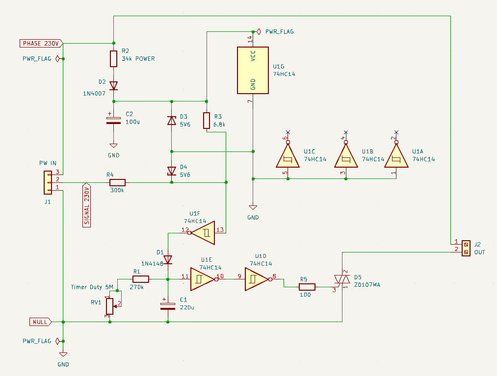

				Sziasztok! A fürdőszobában található egy BB Vill Automatika elszívó ventillátor (BBK-100-85A), ami sokáig működött, majd magától elromlott (mozgásérzékelő kattan, de a ventillátor nem indul). A Topik első oldalán juppi kolléga osztott meg képeket egy hasonló készülékről - amit már itt köszönök is Neki, a képeit újra belinkeltem - Bővebben: Link . Az időzítő panelt kiszereltem, nagyjából visszafejtettem a kapcsolást, és szemügyre vételezés után találtam benne egy szenesre égett ellenállást (R5). A vezérlőpanel kép alapján sikerült megállapítani, hogy 100 Ohm-os, cseréltem, a panelt visszaszereltem. A kismegszakítót felkapcsolva el is indul a ventillátor, kinyitnak a lamellák, de néhány óra várakozás után sem kapcsol le a ventillátor. A panelt újra meglesve, az R5 ellenállás melletti TO-92 tokozású alkatrész is szétpukkant belülről, eltakarva a típusát. Egy ismerős kolléga triac-nak mondta, és a Z0107MA alkatrészt ajánlotta. Kérdésem ez lenne, hogy vajon triac-e az alkatrész, jó lehet-e a fent említett típus, vagy valaki találkozott-e a panelen használt TO-92 alkatrésszel. Hobbista vagyok, köszönöm a segítséget.
				Hello!  Igen, ez a triac megfelelő a kapcsolásba.. De a 100 ohm a triac meghibásodása miatt égett le. Viszont ha a 100 ohm leégett, akkor az integrált áramkörnek is annyi. De veszély nélkül kipróbálhatod a kapcsolásodat, ha a C2 kondira 5V-os tápfeszültséget kötsz. A triac 3-1 lába helyett egy Led-et teszel. )Anód a 100 ohm felé.) A D4 rövidre zárásával indíthatod a késleltetést. Természetesen a hálózati feszt és a ventit nem kötöd rá.
				Köszönöm a segítséget! Megértettem, kipróbálom.						 | Bejelentkezés Hirdetés |
