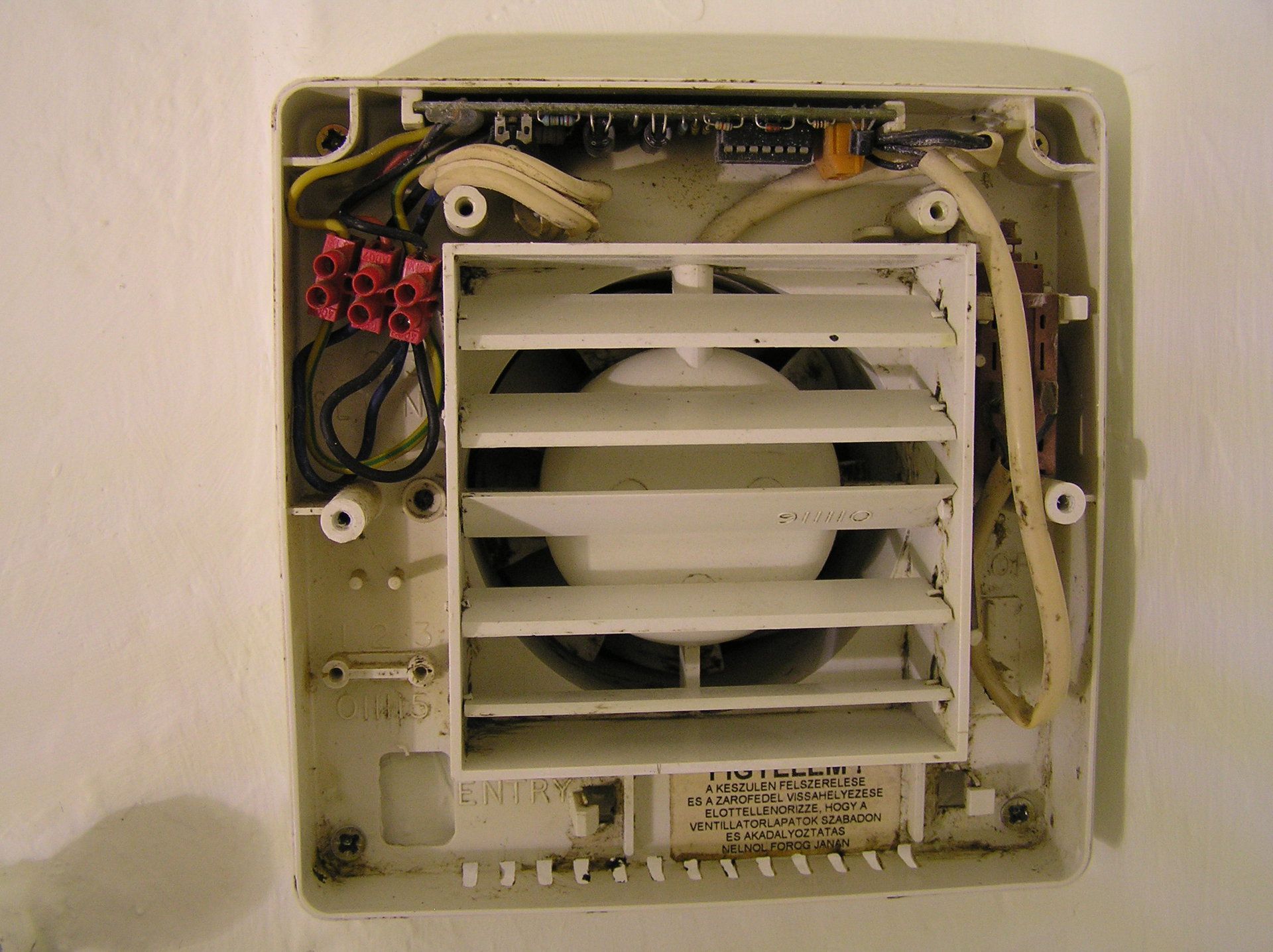

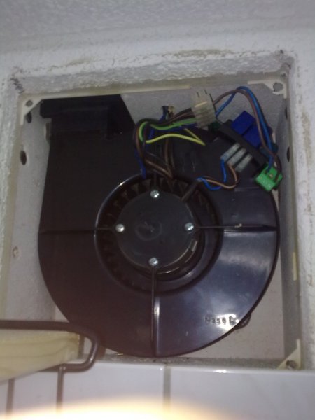

WC-be szeretnék mozgásérzékelőre kötni egy olyan szagelszívó ventilátort, amely a világítás lekapcsolása után még 5-10 percig kellene, hogy működjön.
A mozgásérzékelőre kötött világítás már jól működik, már csak a ventilátor bekötését kellene megoldanom. A falból, az áramhálózat felől, csak 2 vezeték jön ki (null és fázis). A ventilátornak 3 vezetéke van: null, fázis és földelés (bár ennek vagy a nullnak itt szerintem fáziskapcsoló szerepe lehet). A lámpához - érdekes módon - 3 vezeték megy (null, fázis és földelés), de itt is a földelésnek - gondolom én - fáziskapcsolási szerepe lehetett régebben (mert korábban működött a venti, csak festés előtt ki lett szerelve).

Kezdem azzal, hogy fogalmam sincs mi az a: Idézet: „fáziskapcsolási szerep” ![]() Bár ezt meg tudom magyarázni azzal, hogy "nem értek hozzá" ![]() Megjegyzések: - Roppant helytelen, hogy a zöld/sárgák nincsenek bekötve. ![]() - Felénk olyan 2.500 Ft-ért lehet kapni a boltban olyan kicsi panelt, amelynek az egyik végén két csavaros szorító van, oda megy a ventilátor. A másik végén hármas van: fázis, nulla és egy szál a lámpától. Zöld/sárga nem kell neki, azokat ugye össze kell kötni, védelmi célja lenne elméletileg. Maga a panel nagyjából egy triakot tartalmaz, egy 555 időzítőt és egy trimer potenciométert az idő állításhoz (nem kell tekergetni, egyébként). Befér a kötődobozba... - Méréseid a alapján védővezető nincsen bekötve. Valamint "energiatakarékos" izzót használsz és lebeg az az egész a IR szenzor és "csoda izzó" miatt. Ha ide felteszel egy időzítőt, akkor valószínűleg folyamatosan világítani/villogni fog. Röviden: - Védővezetőt bekötni. - Hagyományos izzót felszerelni. - Villanyboltban időzítőt venni. De nem értek hozzá. A hozzászólás módosítva: Jan 23, 2019

A ventilátornak már van vezérlőpanelje, írtam is, hogy a festés előtti leszerelés előtt időzítősen működött. Nem hiszem, hogy bármilyen panelre lenne még szükség.
Idézet: „A ventilátornak már van vezérlőpanelje, írtam is, hogy a festés előtti leszerelés előtt időzítősen működött.” Hol?
Szia! Ha a lentebbi képeken az eredeti bekötés látható, akkor a ventilátornak azt a három szálat kell bekötni ami ott be volt kötve. A zöld-sárga az valószínű, hogy a kapcsolószál lesz a színétől függetlenül, a fekete és kék (MMfal vezeték) a fázis és nulla. Tehát azt a három szálat kell megkapnia a ventilátornak ami előzőleg be volt kötve. A világításnak a bekötése azt ahogyan lerajzoltad úgy nem működik. A PIR szenzoros kapcsolónak is kell a kapcsolószálas fázis-nulla és majd az ha kapcsol, kiadja azt a kapcsolószálat a lámpának ahol ott kell lennie egy nullának is a lámpa másik pontján. Ha onnan kötöd a világítást is ahol a ventilátor van akkor a PIR-nek kell egy zöld-sárga és kék, annak a kimenete pedig megy a lámpához és ott a másik szálnak kell egy kék nulla is.
