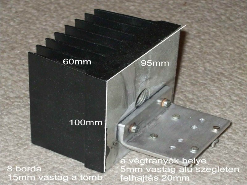

Most más! Kerítettem két hűtőbordát, majd holnap felrakom a képeket és a méreteket. Véleményezd , hogy egy darab el bírja-e disszipálni egy db JLH hőjét vagy sem. A bordákat feketére festettem a jobb hőleadás miatt. Így látatlanul: az alap kb 10X10cm (1cm vastag) és 10 cm magas a borda is, kb 7-8db borda van rajta.
Már most láthatatlanba tudok erre válaszolni ? A méreteiből itélve talánn de nem biztos ? Ez a kérdés jó , csak szintén megjeggyzézként írrom a hűtőbordából sosem elég !Ez ugyebár A - osztály , vannak kitételek : mekkora nyugalmi , mekkora tápfesz ?milyen végtzranzisztorok STB/ Most nemolyrég kitárgyaltuk ezt a témát a DoZ topikbann is /Szóval azért várom a képeket ,
Idézet: „A bordákat feketére festettem a jobb hőleadás miatt.” Ezt felejtsd el, a fekete festéked inkább szigeteli mintsem javítja a hőleadást! Egyedi eljárással szokták feketére színezni a bordákat nem trináttal átkenni, vagy fújni, tökmindegy, de inkább kromofágozd le mert butaságot csinálsz! Idézet: „Véleményezd , hogy egy darab el bírja-e disszipálni egy db JLH hőjét” Ezt nem véleményezni kell hanem számolni! ITT találod meg a "hogyan"-okat.

szóval, a fekete festés nem szigetel! amúgy a régi mobiltelókon, erősítőkön, vagy bárhol, nem alkalmazták volna. a radiátorokat csak esztétikai szempontból festik fehérre, az ideális a fekete volna. az eloxálás vagy a KTL festés nem megkülönböztethető! az egyik felületkezelés a másik festés, de mindkettő csak mikrométer vastagságú. a hűtőborda ugyanúgy működik, a hőleadás szempontjából mindegy... DE! egy sima hűtőbordánál egy festés (matt fekete) akkor is növeli a hőleadást, ha éppen "szigetel"! bár nem szigetel a hőleadást illetőleg... ugyanolyan meleg a festék mint a hűtőborda... nem trinát hanem megum... ” Ezt nem véleményezni kell hanem számolni! számoltam már éppen eleget! de mindig a tapasztalati út volt a legjobb! hiába számoltam ki egy hűtőbordát, ha éppen a légáramlás, a felület, stb jellemzői nem közelítenek az ideálishoz....
Ezt pont Vicsys egy hozzászólásában olvastam valahol, akkor biztos ő is rosszul tudja, nem tudom. Akkor azt nem értem minek eloxálnak a gyárakban, miért nem festenek? A festéked akkor is szigetel mert, nem lesz jobb a hőleadása. Akkor ennyi erővel bármilyen fekete tárgyat ráhúzol egy bordára jobb lesz a hőleadása mert fekete? A festék ugyan ez! Rá kensz valamit ami lezárja, hiába együtt melegszik, ennyi erővel ráhúzhatsz egy fekete nejlont is, az is együtt melegszik vele mégsem lesz jó a hőleadása!

A fekete hutobordakohoz meg 1 gondolat. Ne keverjetek ossze ujfent a hovezetest es a hosugarzast. Attol hogy valami jo hovezeto lehet rossz hosugarzo (pl. fenyesre polirozott rez). A feketere festes azert nem elonyos alu hutobordak eseteben, mert a festeket nem lehet olyan vekonyan felvinni az alu feluletere, hogy az kovetni tudja a feluleti egyenetlensegeket (mikronos nagysagrendben!). A hosugarzo feluletet ugyanis ezek a szemmel nem is lathato feluleti egyenetlensegek is jelentosen novelik. A fekete eloxalassal azonban ket legyet utunk 1 csapasra: fekete lesz a felulet ami jo hosugarzo es a felulet is megnovekszik! A festes ellenben csokkenti a feluletet ("betapasztja" a feluleti egyenetlensegeket), raadasul egy hoszigetelo reteget is kepez az alu borda es a kulvilag kozott. Nem tul szerencses megoldas.

Nagyon jo, hogy csatoltad ezt a kis leirast az eloxalasrol! Valoban van festes eloxalas utan azonban ez nem olyan jellegu mint amit otthon, hazi korulmenyek kozott az ember ecsettel v. hengerrel csinal. Az eloxalas utani festes egyreszt nagyon vekony reteget kepez masreszt nem csokkenti a teljes holeado feluletet ezert jo es alkalmazhato pl. hutobordaknal. Ezzel ellentetben az otthoni festes sokkal vastagabb reteget kepez a feluleten es jelentosen csokkenti a feluletet is igy csokkenti a holeadas merteket.
tégy úgy. de ami hűtőbordákat szereztem igen ramaty állapotban voltak, kár hogy nincs kép a festés előtti állapotról. szóval nagyon tré volt. szemcseszórással levittem az oxidot és megum feketével lefújtam, ezt nagyon vékony rétegben lehet felvinni. eredetileg csúszólakkal akartam lefesteni de az üzemben az a rész már leállt. a csúszólakk közel fekete, karc és dörszálló, ráadásul azt még vékonyabb rétegben lehet szórni mert a festék elektrosztatikusan tapad a festendő felületre, így olyan helyekre is bemegy ahová sima spray-el nem lehet befújni.

Szépen megcsináltad!Gratula! Látom hegesztőgép diódahűtéséből alakítottad ki a bordákat/a diódafelfogató menetes furatokról látom/.Jól szól? Bakelitről próbáltad?Üdv!
Szia : nos ezek a bordák az egykori nagy Szovjet " gyártmányúak .Prés öntött alu darabonként 70X80X100mm es méretűek és mindez 10 darab egy 20mm es 430X 180mm es Húzott alu lapra szerelve , a számolásaim szerint KB 8000 cm2 a felület !A sújja mintegy 10 KG , ésmég valami az eredeti festés van rajta ez kb 20 éves !Fekete bár nemtudni minő festék , de nem elox.Először énis úgy kalkuláktam hogy homokfúvóval eltávolítom róla a festéket , de amikor már összeraktam akkor a próbaüzem utánn úgydöntöttem marad a fekete?Viszont nem heggesztőgépből származik ? ezek egy ill több többzáz amperos tábból származnak amiket , telefonközpothoz használtak!Csak érdekesség kedvéért írnám ezekben a tápokban csatornánként 32 darab 4700uf 63 voltos kondik voltak : S mindez kétcsatornás volt 2X 50 volt DC kimenettel 2X200amp No viszont ezmár beillene egy heggesztőnek? A kérdésedre csak enny i . IGEN jól szól az én általam eddig halgatott erősítők közül EZAZ! Már próbáltam természetesen Bakelit lemezről , van egy Nad saszim Shure pick-up al és erre van egy Revox korrektorom .Az eddigi tapaszalataim alapján nekem bejön a hangzása , elégedett vagyok még a mélyekkel is ? Bár még csak egy régi több mint 20 éves Orion hs 280 on halgatóztam !

nincs építőbb dolog egy jó vitánál. mindig lehet valamit tanulni! itt a képek a bordáról: kérek mindenkit aki már üzemeltet ilyen erősítőt hogy véleményezze! kemény kritikákat kérek! ha kevés akkor másikat szerzek!
Nézd az általam használtat ! az majdnem ugyan ez? Ebből a JLH hoz kb legalább csatornánként 2-3 darab kell ? eznem kemény kritika ez a valóság ! Az L idomokat amire a tranzisztorok kerülnek én 10mm es anyagból csináltam . :eek2:
Így van ahogy Cirokl mondja. De függ a nyugalmi áramtól és a tápfeszedtől is.
Ha csak 1A vagy kevesebbről járatod akár még oldalanként egy-egy is szóba jöhet, de ha 1,5-2A akkor símán 2-3db/oldal
Nos egy picikét helyesbítenem kell mert ahol a tranyók kerültek ott lekellet 9mm re menni a méretettel pont ezért mert én Mj 15003 mal szereltem ezeknek a lábai így még biztonsággal kiértek. Így az L idom az 50X50X140 mm ,Az egyik oldal 9 a másik az 10 mm lett
