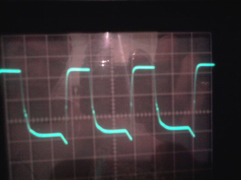

Sziasztok. Építettem egy 400wattos végfokot és beleraktam egy carpower 750 autós erősítőbe, a táp maradt az eredti a végfok részt levágtam a panelról.Az vele a problémám hogy ha nagyon megterhelem akkor eléggé visszaesik a tápfesz, arra gondoltam hogy fölemelem a táp frekijét 32khz-ről 60khz-re szerintem így nem telítődne olyan hamar a vasmag, szerintetek jó ötlet? És még annyi hohy ha fölemelem a frekit akkor valami torzulás lessz a fetek gate-jén a vezérlőjelben, a kérdésem hogy mivel lehetne ezen javítani? a jelalakról csatoltam képeket. Előre is köszi a segítséget.
Én nem látok abban jelentős jelalak torzulást, legfeljebb azt, hogy minden kétszer gyorsabban akarna lezajlani. De ettől még a gate-en a fel- és lefutú élek meredeksége ugyanaz, hiszen annak nem sok köze van a frekvenciához.
Az látható, hogy a gate jelek nem túl meredek fel- és lefutásúak, már alapból sem. Elsősorban kikapcsoláskor látszik, hogy jóval gyorsabbnak illene lennie, de ehhez bele kellene nyúlni a tápba, kellene róla rajz. Ha a táp szabályozott kimenetű, akkor csak abban az esetben csökkenhet a fesz, ha túlterheled és megszólal az áramkorlátja. Ez megint nem a frekvenciától függ. Ha megnöveled a frekvenciát, akkor a körben levő szórási induktivitások kétszer akkora feszültséget vesznek magukra, ebből az következik, hogy a kimenetre kevesebb jut. Az is lehetséges, hogy emiatt annyira lecsökken a kimeneti feszültség, hogy már nem tudja még teljes impulzusszélesség esetén sem biztosítani a szabályozás a kimeneti feszültséget a nagyobb terhelések esetén. Ezért nem túl jó ötlet megnövelni a frekit. Ha nem szabályozott a táp kimenete, akkor az előbbi hatás méginkább érvényesül, hiszen az impulzus szélesség ( kitöltési tényező ) nem változik, tehát nem szabályoz az állandó kimeneti feszültségre.
Hello. A táp nem szabályozott kimenetű fix45% kitöltésen megy, ma megmértem a tápfeszt és kb 1.5voltot visszaesik üresjáratban ha 60khz-re emelem a frekit tehát ez tényleg rossz ötlet volt
nincs valami ötleted hohy mivel lehetne egy kicsivel többet kihozni belőle? (trafót nem akarok másikat tekerni)

Irf3205-öt tápfeteknek, gate elenállást 4 ohm környékére és aztán egy próba. Szerintem sokkal jobb lesz :yes:

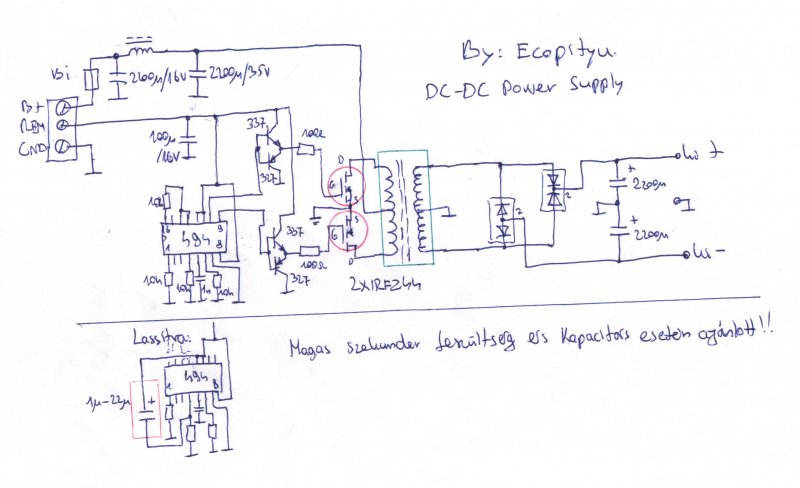

kis segítséget szeretnék kérni méréshez. Megépítettem ezt a kapcsolást bontott pc trafóval: http://www.hobbielektronika.hu/forum/files/76/76d4414a6157c99ce43d4...98.jpg 2 x IRF3250-t találtam IRFZ44 helyett. A gate ellenállások 100Ohm-ok. Tranzisztor párok a rajz szerint. Graetz híd 4 x BY329. TL494-nél változtattam: 16-os láb 10k-val GND-re. 2, 13, 14, 15 láb összekötve, 10k-s potméter felső lába. 3-as láb levegőben. 4-es láb a potméter középső lába. Tehát potméterrel tudom változtatni a kitöltési tényezőt. 1, 7-es GND, 8, 11, 12-es +12V. 9, 10-es lábak a kimenet, 330Ohm-mal GNDre. A lassító elkó a 4 és a 12 közé egyelőre nincs betéve. Próba indításhoz egy mezei 300W-os pc tápot próbáltam. Alapvetően szerintem nincs baj az áramkörrel, üresen 0.15A-t vesz fel, nem melegszik semmi. A potit maxra tekerve a kimeneten 42.6V és 41V van (~84V). Ráakasztottam egy ~230V, 100W égőt. Jól leterhelte, visszaesett 45V-ra a 84V. A 12V-os ágban 1A-t vesz fel, az izzó csak 0.101A-t. Lehet, hogy alapvetően rontok el valamit. Nem jó a betáp, vagy máshogy kellene terhelni. Segítséget szeretnék kérni, hogy pl. a TL négyszögjeleit hol és hogyan mérjem meg a FET-eket, stb, stb. Szkópom van. Köszi, A.
MÉRJ!
Komplementer tranzisztorpár közös emitterén, azaz 100ohm egyik végén, és a FET-ek felőli végén is! (csucsi négyszögjelnek kéne lennie! A nyugalmi áram az jó, a terhelhetőségről annyit, hogy amíg 2x 30V-ig esik, addig jó. Viszont csak rajzold le, a változtatásokat! Úgy látom, vissza kell szabályoznod! Egy ellenállás a kimenet plusszáról a 4-esre! Hogy mekkora, azt csak te látod! A többit 2 óra mulva kb priviben! Pista A 330ohm-od a kimenetre itt azért nem kell, mert emitterkövetőbe van kötve a 494!
Hoztam a változtatott vezérlő köröm. Amiket írtál megmérem majd, csak előtte akkor beszéljünk majd. Köszi!
(Kis helyesírási difi vezérlő köröm = vezérlőköröm.)
kell az a 330 ohm.
A komplementer npn tagja kinyit az oké, de hogy tudna kinyitni a pnp tagja?
Valamit olvastam valahol, hogy bár nincs a katalógusban jelölve, de van valamekkora ellenállás az emmitterek és a GND közé kötve az ic-n belül is. És állítólag nem minden gyártónál, tehát jobb beletenni kívülről.
Jól mondod kolléga, a gyári rajzon sem volt külső munkaellenállás, mégis gyönyörűen zár! A KA7500 is problémamentesen dolgozott nekem így, nem csak a TL494...
