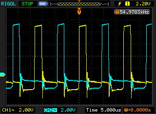

Betettem egy képet, a tekercselésemről. Ez a primer tekercsem. aztán rátekertem a 2X10 menet szekunder tekercset, és rá tekercseltem még egyszer ugyanennyi primer tekercset. Nem fogyaszt sokat, tehát jó. A TL494 által maximális kitöltés mellett terhelés nélkül 600mA folyik a tápomon. Ekkor a szabályzás ki volt kapcsolva.
Szerintem is lehet valami a folytó dologban. Mekkorával kísérletezek? Csinálok képeket a tápomról, és este föltöltöm. Hátha kiderül belőle valami.
(#) pimi9 válasza emmzolee hozzászólására (») Júl 15, 2010 /
Ez jó tekercselés, akkor egy kilőve.
Maradt még a fojtó, ill. az hogy az a tüske eléri a fet nyitófeszültségét. Szkópábrádról nem nagyon tudom ezt megállapítani, jó lenne egy DS jelalak, mert abból egyszerűen kideríthető, mi a baj.
Ha a kikapcsolt feten lassú a felfutó él, vagy van benne egy irányváltás, akkor amikor a tüske van, akkor kinyit a fet a visszaható kapacitásán keresztül.
(Ez ellen rendes meghajtást kell csinálni, érsd a fet gate-jét aktívan lehúzó tranzisztor odapakolni közvetlenül mellé)
Ha a fet bekapcsolásakor, a maradékfeszültség nagy rajta, és utána csökken, akkor a fojtó hiánya okozza a problémát.
ui: De lehet mint a kettő.

Igen ezen már én is gondolkoztam, hogy nem-e túl fürge a TL431-es szabályzás, és minden tüskére szabályzással reagál, ezért "tele izgulja" a vezérlésemet. Azaz össze-vissza változtatja a kitöltésemet.
A D/S jelalak gondolom terhelve érdekes ugye?

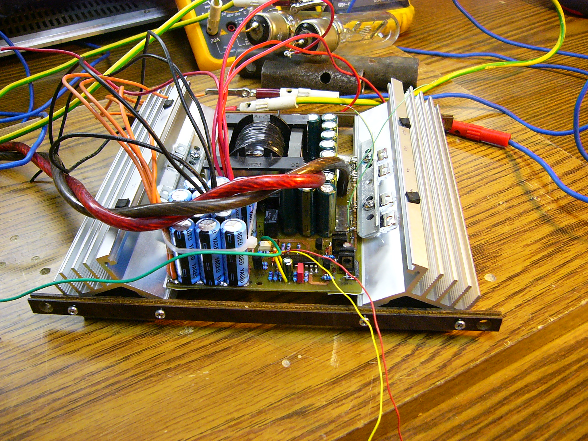

(#) emmzolee válasza emmzolee hozzászólására (») Júl 15, 2010 /
Azért itt egy kép. Ilyen lett egyelőre.

zennerclamp vagy snubber stb.. és a DS el párhuzamos schottkydiódára.
Amikor az egyik félprimeren kikapcsol a fet, akkor a magban mágnesesen tárolt energia elszabadul (igaz, hogy kicsi pár uJ). de valamerre mennie kell.
A kikapcsolt félprimer feszültség iránya megfordul és a táphoz hozzáadódik Uds nől, közben a szoros csatolás és fordított tekercselés miatt a másik félprimeren a tápból levonódik és elérheti a fet parazitadiódájának kinyitását (álltalában nem jó, ha ez a dióda is dolgozik).
Közben még a szekunderen is indukálódik ebből az energiából dupla szekunderfeszültségú tüske, ha nincs LC szűrés, akkor a kimenet dupla feszre is képes töltődni. Ha van Vcs akkor az küzd vele (valószinűleg szakaszos üzemállapottal)
én úgy látom a szkópábrákon hogy az UDS lemegy -1V ig is tehát a parazitadióda vezet, méghozzá jó sokáig, 290W nál már simán rányit a fet.
(#) gulyi88 válasza gulyi88 hozzászólására (») Júl 15, 2010 /
ja benéztem, azok GS jelalakok, ugyhogy az utolsó 2 sor nem érvényes.
emmzolee DS jelalakról tennél fel képeket.

Igen? Akkor ez az oka a melegedésnek? Meg próbálom össze hekkelni a tápomat, hogy megint menjen, és akkor kipróbálom a diódát a D és S közé egy Shottky? Milyen?
Az előző képeimen a GS fesz volt mutatva
(#) emmzolee válasza gulyi88 hozzászólására (») Júl 15, 2010 /
Teszek majd, de szerintem le égett a trafóm vagy nem tudom mi van, mert most kilövöldözöm a feteket sorba. Ha lesz időm, akkor meg csinálom, és meg tudom mérni.
Ilyen esetekre a kis tápomat használom. Az 2A-t tud, és sípol mikor túl terhelem.
Azzal nincs is gond, hogy ezzel keressem a hibát.
A tápom terhelés nélkül a VCS miatt is 60mA-t kajál. ha azt kikötöm és max kitöltésen megy, akkor 600mA-t használ. Amikor megterhelem, akkor gyilkos fűtésbe kezd, és kivégzi a feteket, és az előttük lévő ellenállást.
Azért nem értem, mert pár napja az 550W-ot is bírta halál nélkül. most meg a 170-et se. Mondom szétkapom, és kiderül. Csak a trafóhoz hogy ki tudjam szedni, ki kell forrasztani a kondikat, meg egy pár dolgot, és ahhoz meg ezek után végképp nem volt kedvem.
