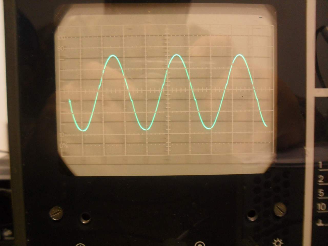

Csak időtöltés képpen (és kíváncsiságból) méregettem egy IC-s végfokot. Generátorról szinuszt kötöttem a bemenetére és a frekvenciát növelve kb.: 3KHz-nél egy törés jelent meg a kimeneti jelalakon ami a frekvencia növelésével egyre szembetűnőbb lett. A kérdésem az lenne, hogy mire utal ez a törés.
A csatolt adatlapban szereplő IC-vel megépített alapkapcsolásról van szó.

A jó öreg "keresztezési" torzítás, nemde?
Gondolom kicsi jellel nézted...

Majdnem megkérdeztem, hogy miért nem ugyanott van a két oldalon a "törés"?

Én is keresztezési torzításra gondoltam, de még nem láttam ilyet szkópernyőn, ezért kérdeztem meg (csak mostanság méregetek ezt-azt, hogy gyakoroljak).
„Gondolom kicsi jellel nézted...”
A bemenő jel nagyságától függetlenül jelentkezik. 2-3 KHz-től válik szembetűnővé a hullámformán a törés.
Mi lehet itt a gond, esetleg hogyan lehet orvosolni? Annyira egyszerű a kapcsolás és a nyák, ezen nehéz hibát találni. Talán az IC lenne hibás, vagy én nem veszek észre valamit?
„Majdnem megkérdeztem, hogy miért nem ugyanott van a két oldalon a "törés"?”
Ezt kifejtenéd?

A keresztezési torzítást az AB osztályú erősítőknél a nyugalmi (vezérlés nélküli) áram növelésével
lehet csökkenteni. Ez integrált erősítőnél sajnos nem lehet, csak a diszkrét elemekből összerakottnál lehet állítani általában.
