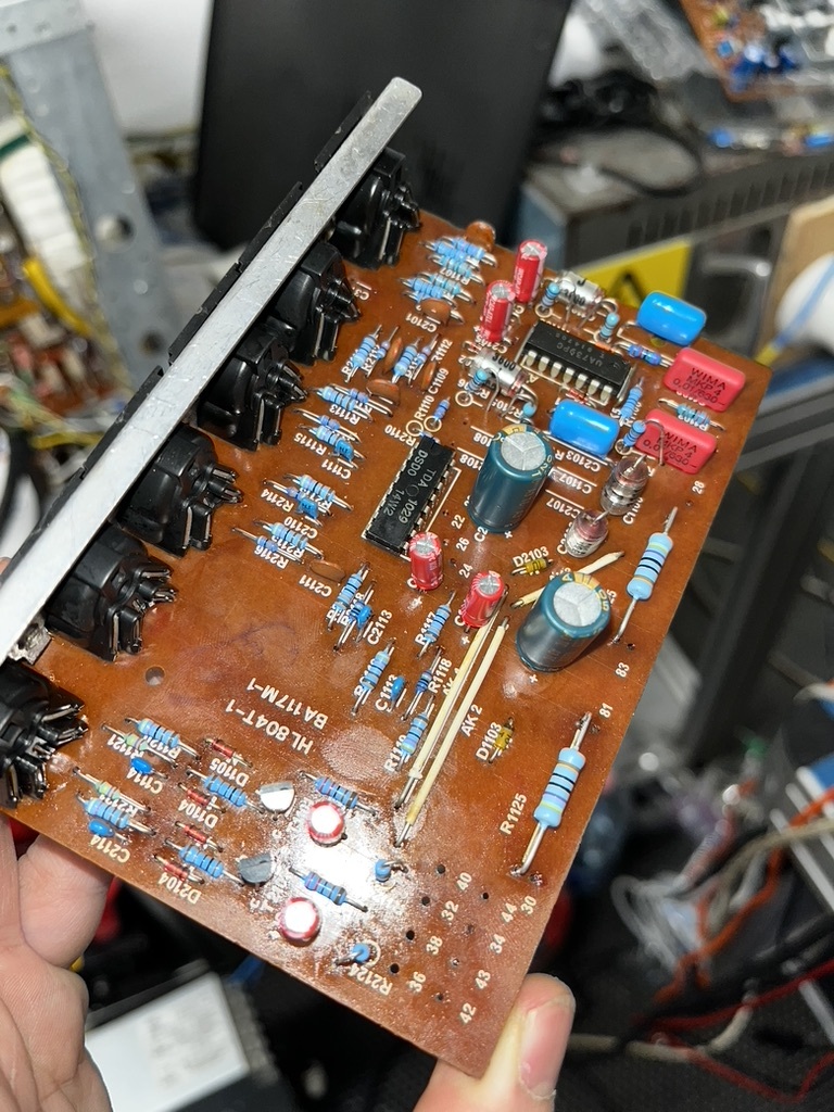

Igazad van. Az R1125 ös jelű ellenállás addig állt ellen, amíg bele nem szakadt. Kell vennem két 680 ohmos ellenállást 3-wattosat. Remélem, ettől magához fog térni.
Üdv! A 2 W-os helyén a 3 W-os ellenállás alig hoz változást a melegedésben, 5 W-ossal próbáld meg!
A műtét sikerült! Mind a két 680 ohmos ellenállás cserélve lett, reloop ajánlása szerint 5wattos 680 ohmos példányokra. Alig akartam elhinni, de volt a kacatjaim közt 2 ilyen értékű, 5% os tűrésű pédány. Tényleg langyosaknál picit melegebbek, de nem sütnek. Azt szeretném kérdezni, hogy így beépítve kimértem, az egyik ágban 10,5 Volt a feszültség, a másikban pedig 11 Volt. De egyébként kifogástalanul szól az erősítőm újra. Hihetetlen, hogy hány éve hallgatom, és most volt az első hibája.
