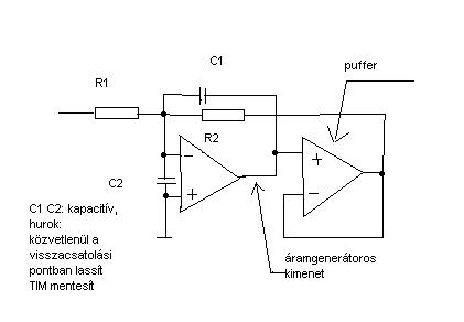

Időközben néhány módosítást elvégeztem az erősítőn, amelyeket szükségesnek tartottam és nem került nagy erőfeszítésekbe. A nullszériás készülékekre nem érvényesek! Csak vázlat-szerűen, íme:
Filléres alap-átalakítások: Az 1984 előtt gyártott készülékek trafójának megforgatása a vezetékek meghosszabbításával, a búgás csökkentése érdekében, ugyanis a trafó bizonyos helyzetekben rászór az előfokra, hiába burkolták be árnyékolólemezzel. (Általában az órajárásnak megfelelő irányban, kb. 1/3-dal, de fülelni kell mindkét csatornában, esetleg a hangszínszabályzók bekapcsolásával is, hogy csökken vagy eltűnik-e a búgás. (Az 1984 után készült készülékek, amelyeknek a gyári száma 84-gyel kezdődik, már jól tekert trafóval rendelkeznek, nem kell forgatni.) Nyílt hurkú erősítés csökkentése: lag-kompenzálás kioperálása: C1407, C2407, R1411, R2411, C1408, C2408 és ez utolsó kettő helyébe: 33 kohm - ez egy kompromisszumos, ésszerű érték, ugyanis az egyenszintet nem viszi el és ezzel a 84 dB-es nyílt hurkú erősítés, amely a BC640-esek áramgenerátoros beállítása miatt van (volt), kb. 22 dB-lel csökken és egyenletesebbé válik a frekiátvitel, egészen kb. 100 kHz-ig, a szinusz szemmel láthatóan torzítatlanabb lesz és a 26 dB-es átmeneti szakasz is lankásabb lesz (zárt hurkú erősítéshez tartozó karakterisztika - a végfok erősítése) és mindezzel összefüggésben: A visszacsatoló kapacok (C1409 és C2409) cseréje 100 pF helyett 47 pF vagy óvatosabbaknak 68 pF-ra. A meghajtók 150 pF-jával (C1402 és C2402) 100 ohm sorbakötve (biztonsági gerjedésgátlás). A meghajtók bázisellenállása 27 ohm (R1415 és R2415) helyett 100 ohm (biztonsági gerjedésgátlás). A kimeneten a 2,2 nF-ok (C1501, C2501, C1512, C2512) cseréje 10 nF + 4,7 ohmra (elegánsabb megoldás az eredetihez képest). Végfok-potik - beállítások ellenőrzése (a gyári beállítás sokszor nem volt megfelelő, pl. egészen furcsa keresztáram-értékeket lehetett mérni, ezt mindenképp ellenőrizni célszerű, értéke a biztosítékon mérve 100 és 150 mA-re kell esnie, vezérlés nélkül). További (drágább) átalakítások: Kék MEV-elkók - kuka, csere (ezek a legrosszabb fajta elkók, még talán a szoci blokkon belül is, gyakran ellenállássá válnak vagy bezárlatosodnak vagy elszakadnak), de a ROE-elkók sem jobbak, különösen a tápegységben.... (Hangerő poti - csere, ha vannak leágazásai, a loudness miatt, de ez nem feltétlenül szükséges, ha valaki nem zavar, hogy bizonyos állásokban a végfokon 4-5-6 dB eltérés is mérhető a csatornák közt...) Aki még fekete lemezeket is hallgat, célszerű a RIAA-egységet kikötni, (a panelról a fóliákat ki kell vakarni) és legalább egy HFM1-elektronikát betenni. A tápegységből nem kell alkatrésztemetőt csinálni, elég egy ZY32 és vele sorban egy 330 ohm / 5 W, + megfelelő szűrőelkó; hasonlóan, mint az előfok 15 V-os zeneres tápegységéhez. Ezeket még nem próbáltam ki, de elő vannak irányozva: A végfokozatok feszültségerősítő fokozatának a táp-szűrését még egzaktabban lehet megoldani, ha a C1411 és a C2411 mindkét végpontjaiból további, kb. 220 µF értékű kondikat kötünk a földre (összesen 4 db-ot és vigyázat, nem a bemeneti földre, hanem a tápfesz-oldalira!) Ezzel egyben méginkább függetlenítjük a feszültségerősítő fokozat tápfeszültségét az áramerősítő fokozatétól, amely a dinamikára lehet jótékony hatással. A hűtőbordai meghajtó tranyók cseréje: 2SA1837 és 2SC4793 - ezek TO-220-as tokozásúak ugyan, de elférnek, nem kell új csavar-lyukakat furkálni. A hűtőbordai végtranyók cseréje: MJL21193 és MJL21194-re, ezeknek tokozása szintén nagyobb és ezért csillámot is kell venni, valamint ezeknek mindenképpen új lyuk kell a bordára. Mivel ezeknek az fT-jük nem 3, hanem 4 Mhz, lehetséges, hogy a visszacsatoló kapac (a korábban említett 47pF vagy 68 pF, még kevesebbre cserélhető.) Nagyobb fT-jű tranyók nem javasoltak a kissé szerencsétlen szereléstechnika miatt, ugyanis a hosszú madzagok miatt gerjedés léphet fel! (A PNP-t ne keverjük össze az NPN-nel!....) Ezek mind jó hangú, audiofil célokra készült tranyók (legalábbis az adatlapok ezt írják és a nagyokról ez a hír járja....) Mindegyik típus magyarországi kereskedelmi forgalomban könnyen beszerezhető. A cserék után ne felejtsük el a keresztáram-potikat újra beállítani (szintén 100-150 mA). - Ha a tranyó-cseréket megcsinálom, már talán érdemes a készüléket lefülelni, hogy valóban még jobb hangot kapunk-e az amúgy is jó hangja helyett; pl. teljesen eltűnik-e az a hűvösség a hangjából, amelyet a korabeli Hifi magazinosok is hallani véltek....
Hogy bizonyos esetekben miért is nem jó a nagy nyílthurkú erősítés, íme a szakirodalom:
Bővebben: Link Bővebben: Link És egyenesen a felfedezőktől: Bővebben: Link
Összefoglalnám az alábbi irodalmak lényegét azok számára, akiknek nincsen ereje a matematikai levezetések végig követésére.
A zenei jel első jellemzője a pillanatnyi amplitúdó, amíg a második egy szűk időtartományban vizsgált fel- vagy lefutási meredeksége. Amennyiben ezt a két jellemzőt egy időfüggvényen ábrázoljuk, akkor kapjuk a szkóp ernyőjéről ismert jellegzetes szőrös, lüktető jelalakot. A gond abból ered, hogy a jelek visszacsatolt erősítőn való átvitele során szükségszerűen be kell iktatni egy határfrekvenciát a nyílt hurkú erősítés menetbe, a stabilitás megőrzése céljából, mégpedig lehetőleg 20dB/dekád meredekségűt. Sajnos azonban tudomásul kell vennünk, hogy az ilyen meredekségű levágás csakis a jelek amplitúdóját csökkenti a frekvencia növekedésével, azonban azok meredekségét nem! A működés során az erősítőben és azon kívül keletkező jelek, amennyiben bekerülnek a hurokba, sebességben, meredekségben képesek túlvezérelni az egyes fokozatokat, amelyek a túlvezérlés idejére nem működnek, azaz erre az időre a hurok felszakad, az erősítés felugrik a nyílt hurkú erősítés értékére, ami tovább erősíti a túlvezérlést, most már esetlegesen a többi fokozatban is. Azonban a védekezés szemtelenül egyszerű...amit teljesen véletlenül éppen én írtam le a szakdolgozatomban, azon a karon, ahol véletlenül pont Dr. Pócza Attila volt a Hiradástechnika tanszék vezetője anno és az elektronika tanárom. A fogadtatással senkit sem akarok terhelni, elég annyi, hogy jobban jártam volna, ha ezzel még várok tíz évet. Szóval, ha a bemeneti jelek sávszélességét legalább 40 dB/dekád meredekséggel határoljuk, amit a korszerű DA átalakítók szívességből megtesznek nekünk, akkor a vezérlés oldalról máris kizártuk a TIM keletkezésének lehetőségét is. Most már csakis a belül keletkező, illetve a hangszórótól érkező ultragyors hibajeleket kell kezelni. A hangszóró egyszerű eset, tegyél a kimenetre egy szokott Boucherot cellát és utána a hangszóróval sorba egy min 3uH-s tekercset. ( 6uH jobb, 20uH szuper). A belül keletkező gyors hibajelekről pedig két úton lehet megszabadulni: 1. a vezérlő jel párhuzamos előre csatolásával, kettő vagy több erősítő párhuzamos használatával, ahol az egyes erősítők bemeneti jeleit - mondjuk - dekádonként növekedő, 40dB/dekád meredekséggel szűrjük, ügyelve arra, hogy a felső határfrekvenciájuk ezzel arányosan növekedjen és a nyílthurkú erősítésük pedig ezzel fordítottan legyen arányos! Tökéletes példa erre a következő OPA, TPA6120. ( ez megint piszok bonyolultan hangzik, de majd írok erről egy cikket, ahol ezt rajzokkal is bemutatom). 2. építsünk olyan erősítőt, ahol a slew-rate az egyes fokozatok erősítéseivel arányosan növekszik fokozatonként! Ez esetben a bemeneten elég lesz a 20dB/dekád meredekségű sávszélesség korlátozás is. Az intermodulációs torzítás 0,000001% nagyságrendű, a TIM egyszerűen nem jelentkezik és a nyílthurkú erősítése mégis min 140dB!!! Hát ennyit a régi elméletekről.

"Sajnos azonban tudomásul kell vennünk, hogy az ilyen meredekségű levágás csakis a jelek amplitúdóját csökkenti a frekvencia növekedésével, azonban azok meredekségét nem!"
Na most ez hogy is van? Egy 20dB levágási meredekségű hálózat az szerintem csökkenti a rajta áthaladó jel meredekségét. (kivétel, ahol amúgy is pont 0). Vagyis a jel emelkedési sebességét. "Szóval, ha a bemeneti jelek sávszélességét legalább 40 dB/dekád meredekséggel határoljuk, amit a korszerű DA átalakítók szívességből megtesznek nekünk, akkor a vezérlés oldalról máris kizártuk a TIM keletkezésének lehetőségét is." Ez így van, hacsak nem a DA aktív fokozatai csinálnak TIM-et. Azok általában "telibe" kapják a lépcső jelet maximális jelemelkedéssel. Ezért jobb a passzív szűrő... "hangszórótól érkező ultragyors hibajeleket kell kezelni. " Na ez meg mi? Ezt kifejtenéd? Hangszóróról hogyan érkezik ultragyors jel? Mindenesetre itt a kedvenc topológiám TIM ellen, ha érdekel valakit....
