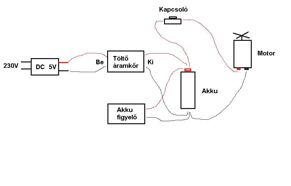

Egy olyan kérdésem lenne hogy ezt a két kapcsolást össze lehet így építeni? Az első megvan építve mármint a töltő.Arra gondolok hogy ha így össze van építve és bedugom tölteni és rajta van a második rajz is tehát a védelem az úgy jó?
Válaszokat köszönöm!
(#) proli007 válasza vladcepes hozzászólására (») Jan 7, 2014 /
Hello! Össze. De a kettőnek az aksin kívül sok köze nincs egymáshoz. Amúgy ez nem védelem, csak veled együtt az, mert ez egy jelzést ad alacsony aksifesznél. Lekapcsolni neked kell. (Én egyébként inkább LM339-et alkalmaznák. Mert az LM358-nak 3V a legkisebb feszültsége, ez az LM339-nek 2V és a fogyasztása is kisebb. üdv!
A hozzászólás módosítva: Jan 7, 2014
(#) vladcepes válasza proli007 hozzászólására (») Jan 7, 2014 /
Szia! Köszönöm! Persze sejtettem hogy nem fogja kikapcsolni,csak max szól ha lemerülőben van az aksi.. (mármint a jobboldali rajz).
Tehát úgy gondoltam az egészet hogy összeépítem és majd jelez ha lemerülőben van az aksi,majd odarakom tölteni és a baloldali rajzon az alsó led majd jelez ha feltelt az akku.
Már megvettem az LM358 at de akkor legközelebb a másikat LM339 el csinálom.

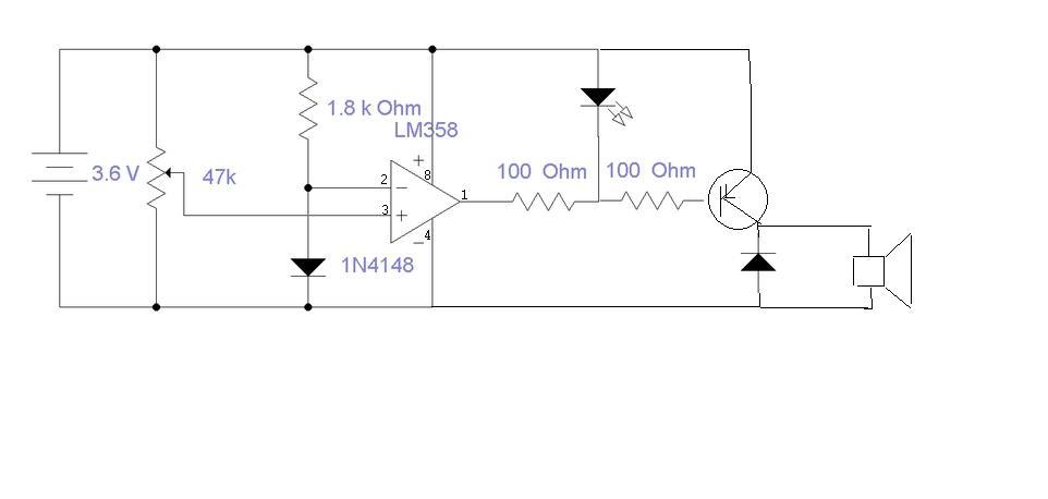

Szia! Megépítettem a két kapcsolást,egyenlőre külön külön próbáltam ki. Egy-két kérdést szeretnék feltenni: Ott van a töltő.Ha oda van rakva az akku tölteni az egyik led jelzi hogy tölt,ha feltelt kialszik és kigyúl a másik led.Ez kb 20 perc volt. Mi történik ha elfelejtődik lekapcsolni.
Másik kérdés,hogy ott van a másik áramkör,beállítottam 2,8V alá csökken a feszültség,akkor kigyúl a led. Ezt a kettőt gondoltam összeépíteni ahogy írtam korábban is,hogy ha lecsökken majd a feszültség a morzsaporszívóba akkor ki fog gyúlni a piros led, majd odateszem tölteni a másik piros led is világít majd,és ha feltelt akkor a két piros elalszik és kigyúl egy harmadik (mondjuk kék). Eddig minden oké.De hogy még véletlenül se maradjon töltés alatt mondjuk X ideig,mivel lehet ezt a lehető legkisebb kapcsolással megoldani? Multivibrátor?

(#) proli007 válasza vladcepes hozzászólására (») Jan 8, 2014 /
Hello! Én nem ismerem ezt az IC-t, de az adatlap alapján, kikapcsol, és ha lemerülne, újratölt. De vannak itt akik használják is.. üdv!

(#) nedudgi válasza vladcepes hozzászólására (») Jan 9, 2014 /
Igen, de ...
Az akkufigyelőre én egy aktív zümmögőt tennék (tranzisztorral kapcsolva) a LED helyett/mellett. A megszólalási küszöböt pedig feljebb állítanám, hogy 3,2V környékén szólaljon meg.
(#) proli007 válasza vladcepes hozzászólására (») Jan 9, 2014 /
Hello! Jó ez így, csak rakd már össze! Nem érdemes ezzel ennyit kínlódni. Majd meglátod mi lesz. Egy ilyen vacak, általában mindig a töltőn van. Ha meg leveszed, akkor porszívózol vele. Hallod ha lassulni kezd, visszateszed a töltőre. Pont ezért nem jó bele ennél a NiCd aksi, de a Li-Po-t rá lehet tölteni.. üdv!
(#) vladcepes válasza nedudgi hozzászólására (») Jan 9, 2014 /

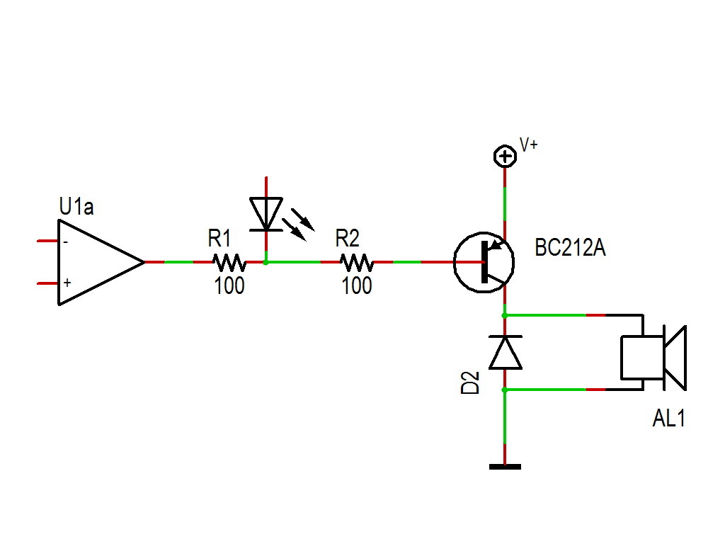

Körülbelül így. A LED elhagyható, a PNP tranzisztos bázisellenállása lehet nagyobb.
Arra figyelj oda, hogy működés közben állítsd be a feszültségfigyelőt, mert a nagy áramfelvételű motor beleszól az áramkör működésébe.
Köszönöm! Azért biztonság kedvéért berajzoltam hogy megmaradjon,jól gondolom? mármint a rajzot A D2 lehet ugyan olyan mint a másik? A Buzzer-nek jó az alaplapból kiszedett Buzzer?Ilyesmi
Nem jó a gerjesztés nélküli. Olyan kell, ami magától is csipog. Az ugyanígy néz ki, csak van némi elektronika benne. Aktív buzzer, self drive buzzer néven szokott szerepelni.
Okés köszönöm, Van otthon vagy 3 fajta, a lényeg hogy ha simán rákötöm az akkura akkor csipog. Kipróbálom először ami van otthon.
Így belegondolva: Beállítom 3,2V-ra., ha idáig leesik a feszültség elkezd csipogni(sípolni),kérdés,hogy mennyi lesz az az idő amíg eléri mondjuk a 3,3V-ot hogy elhallgasson. (mert este későn akár zavaró is lehet a sípolás)-kérdés hogy meddig.
Minden esetre kipróbálom próbapanelon,aztán majd kiderül.

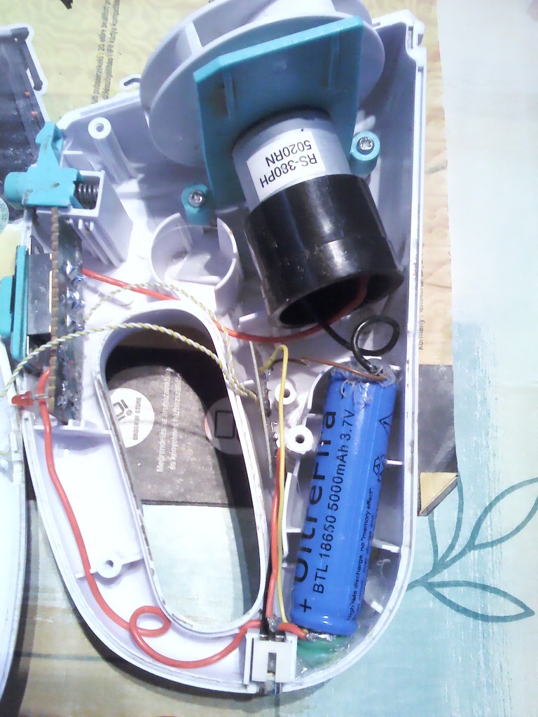

(#) vladcepes hozzászólása Jan 13, 2014 /
Végre volt egy kis időm, megcsináltam a m.porszívót.
Az Akku-tól balra van a kis panel. A másikat végül csak a gyári kapcsolója miatt hagytam benne.
Végül az Akku figyelőt nem raktam bele mert nem sok értelmét láttam mert naponta 3-4 szer használva van és egyből megy vissza töltőre. De majd felhasználom a helikopter aksi figyeléséhez.
