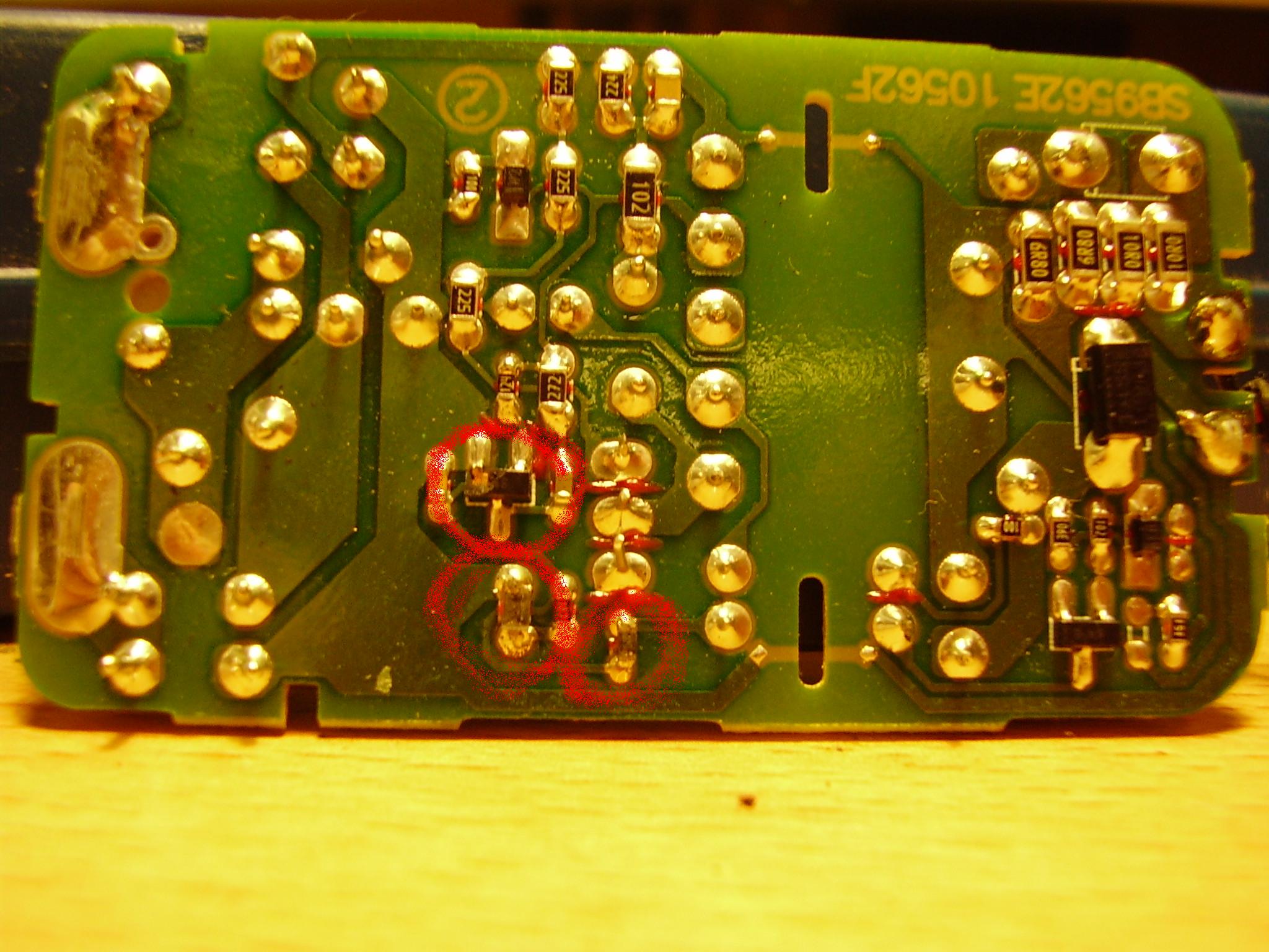

(#) Cs.Csaby hozzászólása Júl 23, 2010 /
Az lenne a kérdésem, hogy nem ismeri-e valaki ezt a sony ericcson töltőt (melléklet), illetve a bekarikázott ellenállások értékét, illetve a tranzisztor típusát?
Ja és még valami... 0.1V-tal nagyobb, és 150mA-rel kisebb táppal helyettesíthető-e? Nem érzékeny rá a telefon?
Köszi: Csaba

(#) gaben62 válasza Cs.Csaby hozzászólására (») Júl 29, 2010 /
Helyettesítheted másik töltővel,csak Ube,5-6,5v legyen ne több.
