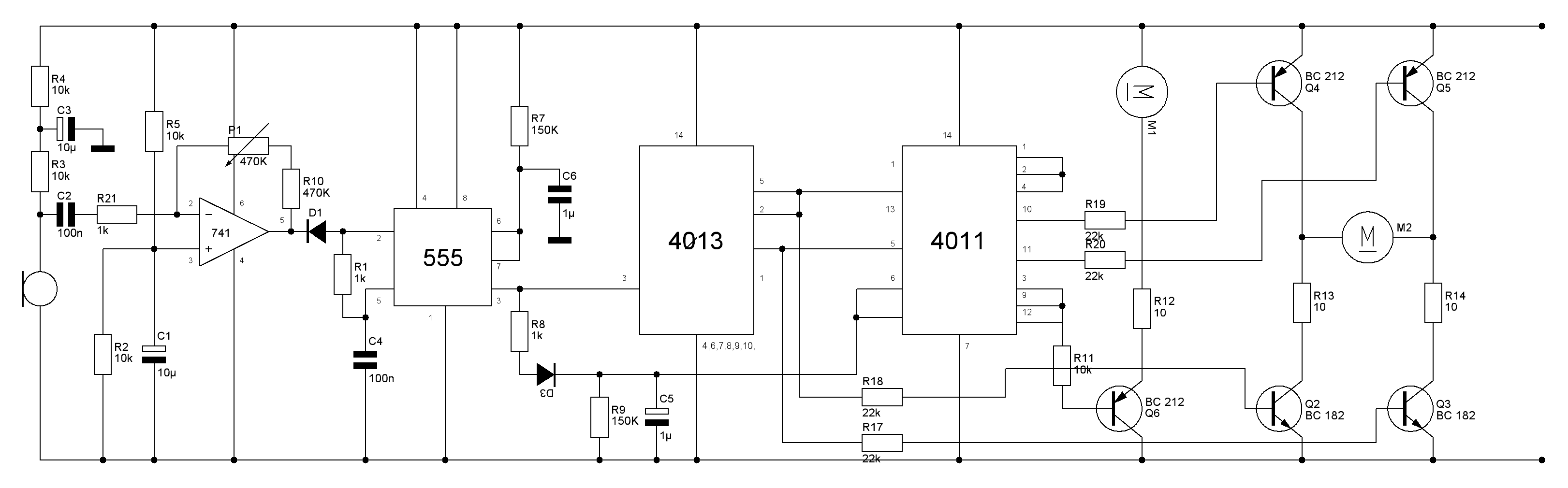

(#) yyy hozzászólása Júl 3, 2007 /
itt egy jo kapcsolás. én nem ezt használom, de egy nagyon hasonlot csak más ic vel. nekem 4013 és 4011 van benne. egyébként a 4011 3,6,12 es lábára lehet kötni egy tranyot ami tud vezérelni egy plusz motort. (swing, shark)

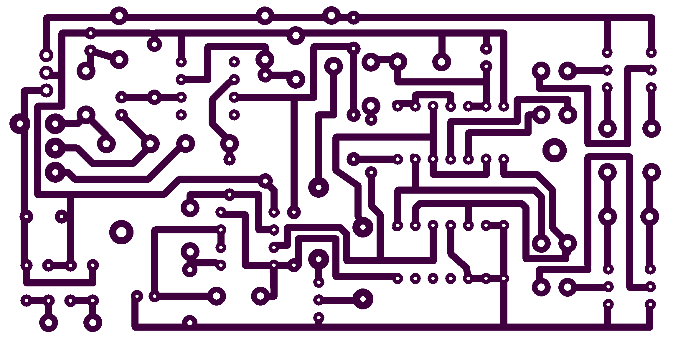

(#) yyy hozzászólása Júl 12, 2007 /
ez a rajz biztos hogy jo. némi modositást lehet csinálni. a második motort egy npn tranyoval lehet vezérelni aminek a bázisát egy 10 kilos ellenáláson keresztül 4093 3,9,12 lábcsoportra kell kötni. aztán nem ártana esetleg a 741 visszacsatolását dinamika kompresszorosra átalakitani. igy csak egyszer kell beállitani a szintet aztán mindenféle hangerönél müködik rendesen.
(#) yyy hozzászólása Júl 20, 2007 /
megcsináltam a nyákot hozzá. benne van a második motor helye is. van benne néhány átkötés a tápban. silabizáld ki. ha nem tudod ne is álj neki. az 555-nél a 470k/330n cseréld ki 150k/1µF ra.

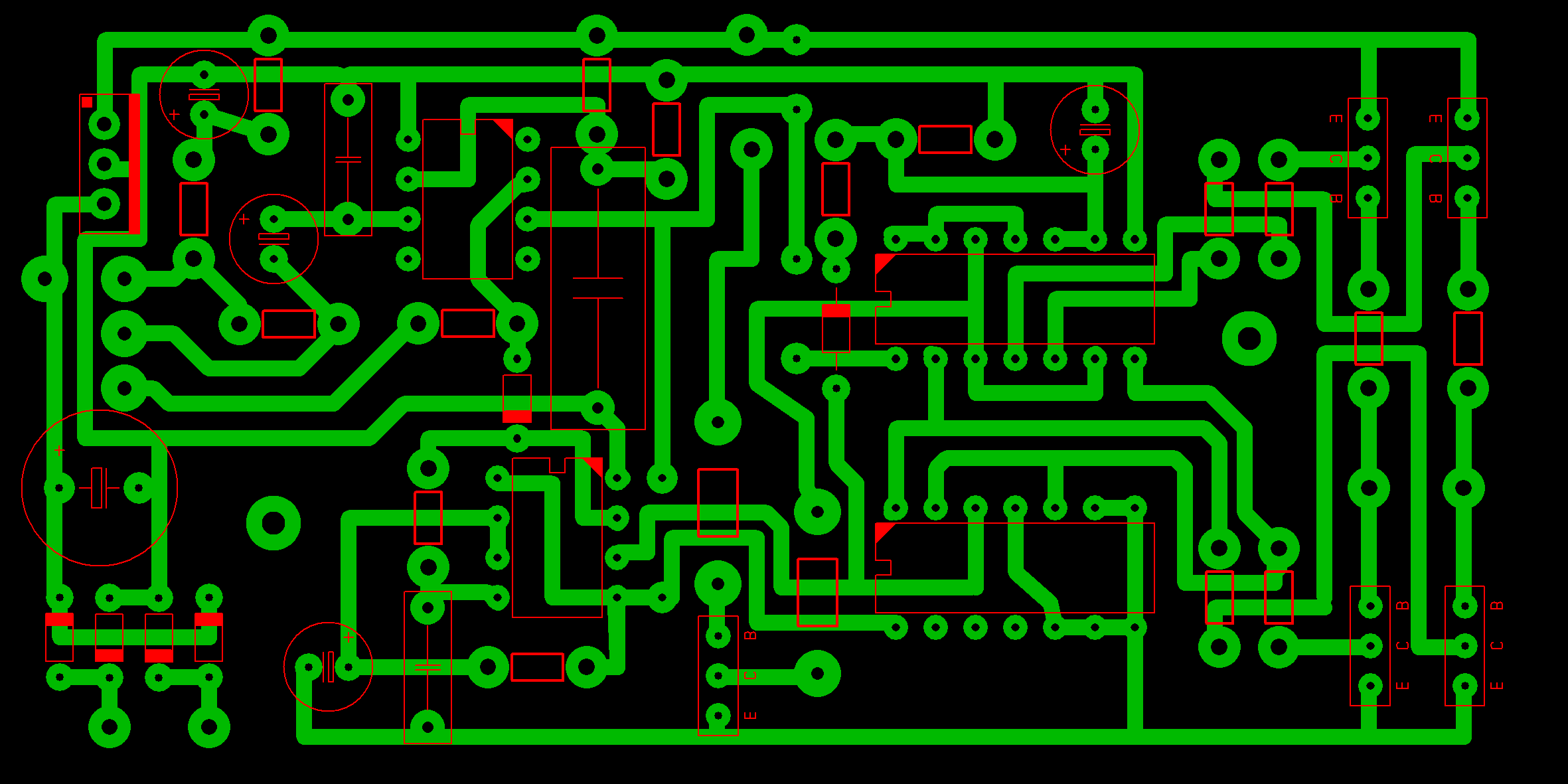

(#) yyy hozzászólása Júl 21, 2007 /
majd elfelejtettem. a beültetési rajz a nyák felöl van. és csak tájékoztato jellegü. hogy mégis nagyjábol hogy néz ki. nem minden alkatrész az aminek ott látszik.
(#) yyy hozzászólása Júl 24, 2007 /
na akkor itt a jo rajz a nyákhoz. most már akkor mehet a disco lámpa gyártás. ha lesz idöm kirakom a léptetö motoros verziot is de az csak egy motoros.

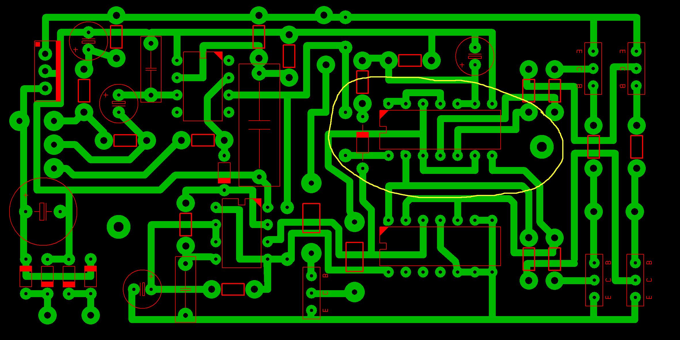

Szia yyy.
Lenne egy kérdésem ezzel a panelrajzzal kapcsolatban. Szerintem nem jó CD4013 IC-nek a láb kiosztása. Azért mert a 10 láb megy a 3 és a 13 lábba, mikor a 9-nek kéne 3 és 12-be. Vagy rosszul gondolom. Ezt nem piszkálódásnak vagy bármi ilyesminek vedd mert csak kíváncsiságból kérdezem. Ja és még azt szeretném meg kérdezni hogy a stabilizáló IC-nek mit használjak szerinted. És meg szeretném köszönni az eddigi segítségedet.
Bye Dj Peat voltam
megnéztem de én ugy látom hogy a 9,3,12 van egybekötve. a 3 a 13 mal nincs is szembe. 14 lábu a tok. a panel 7812 höz van tervezve. !!!vannak benne átkötések!!! három vagy négy. egyébként nekem ez a kötyü müködik az egyik lámpámban . annyi külömbséggel hogy annak a panelját még kézzel rajzoltam.
(#) DjPeat hozzászólása Júl 24, 2007 /
Köszönöm szépen a segítséget akkor most már meg merem csinálni.
