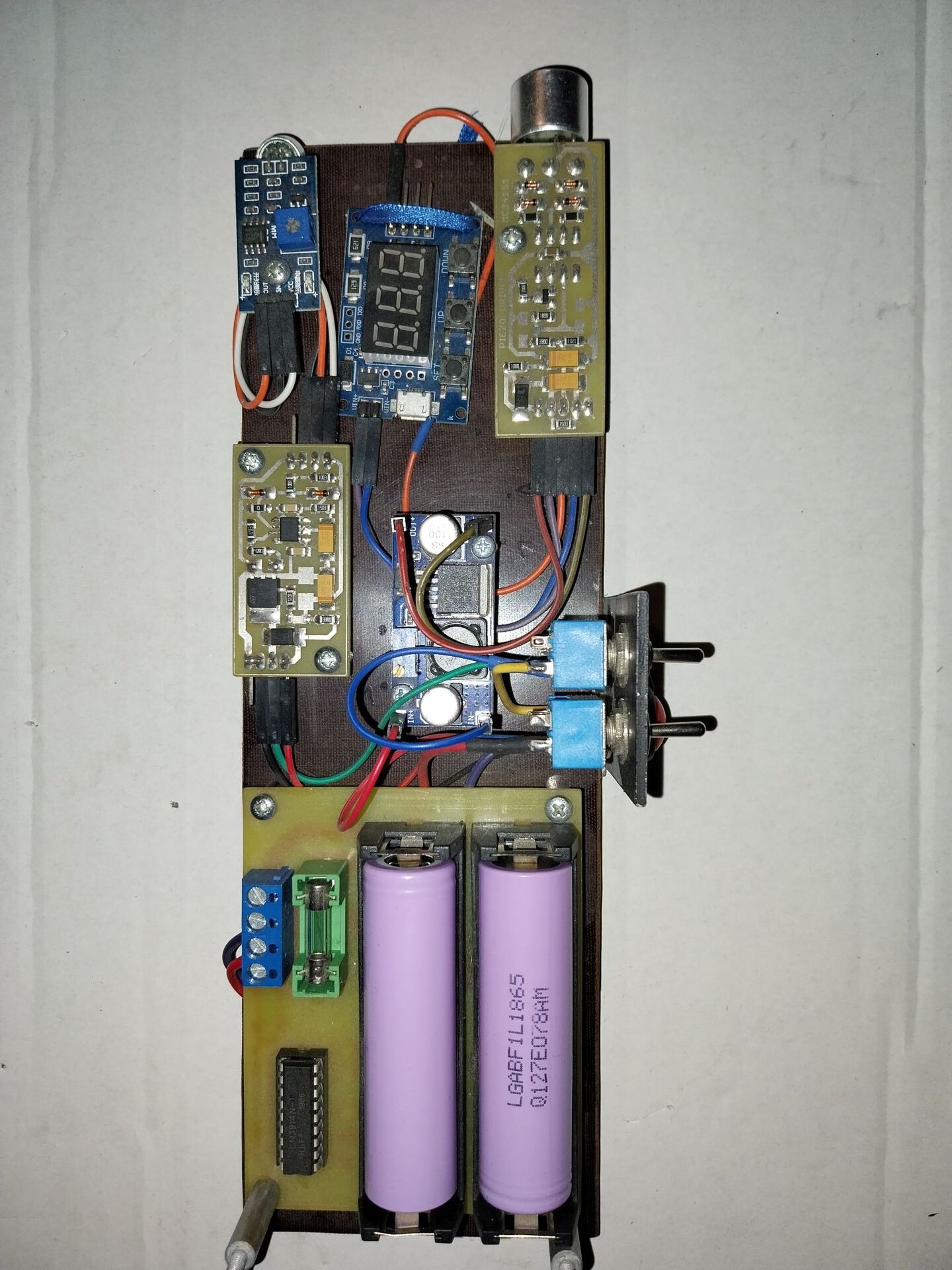

Optocsatolóval működhet ez a kapcsolás vagy inkább relével oldjam meg? Köszönöm. A hozzászólás módosítva: Feb 17, 2025
Hello! Működhet optocsatolóval is, de alapvetően egy mezei NPN tranyó is megteszi. Kollektor-emitterét ráteszed a nyomógombra, a bázisát meg egy 100k-n keresztül vezéreled az 555-ről.
De ha megtartod az opto-t, akkor Led-edet sorba teheted az opto Led diódájával és kész vagy.
Megépítettem és jól működik ( az időzítő 25mp a rögzítő 22mp és nem 10 ahogy az adatlapja írta de ez nem gond). Kültéren ,hogy fog működni ha az üzemi hőmérséklet 0...70°C . Mennyire használható, megbízható az alkatrész -10 fokon (műveleti erősítő, időzítő). Köszönöm.
Hello! Miért? Harckocsiba lesz? Mert akkor válasszál Military cuccokat. Az ISDN tud erről? Még a kutya sem ugat -10 fokon, vagy +70 fokon..
Az én kutyám ugat és nem nézi hány fok van . Egyébként kültéren lesz elhelyezve azért kérdeztem.

Én inkább bíznék pár tölcséres piezoban pár száz wattal megküldve. Egyszer fejleszteni akartam egy automata ugatásgátlót, ugatásérzékelővel, időzített monostabillal, állítható frekvenciagenerátorral, boost konverterrel és spéci piezomeghajtó végfokkal hogy a maximális teljesítményen járassam a kicsi kerek fémházas típusú piezo transmittert, amiből beszereztem direkt 25KHz-re gyártott típusokat. Mondom kipróbálom az elrettentő kézi üzemmódot és elindultam a környéken, gondoltam itt kutya nem marad a városrészben... hát az eleve őrjöngő ebek rá se hederítettek, amelyik meg érdeklődően jött az épphogy csak felfigyelt. Vettem az emagon hasonló kézit, az sem volt túl hatékony. Bolhapiacon találtam egy komolyabb darabot tréningezéshez, ezen én is egyértelműen hallom az alacsonyabb frekvenciás sípolást. Ez figyelemfelkeltőbb, egy macskás arrébb lehet tessékelni vele. Be ne dőlj youtube-on a dazzeres kamuvideóknak, amiben 50 méterről úgy eliszkolnak, hogy porzik utánuk az út... maximum kérdően néznek párat aztán arrébb mennek. Puding próbája az evés, kerítés és lánc nélkül az igazi. Futócipő legyen rajtad. |
