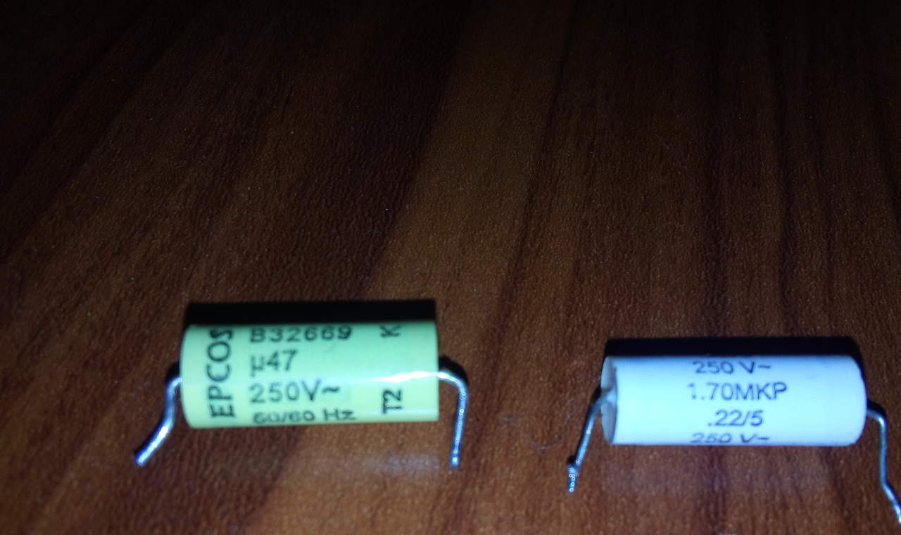

(#) lukovicsek hozzászólása Aug 22, 2017 /
Van két kondim, valaki megmondja hány uf ?
u47 és 1.70MKP
A hozzászólás módosítva: Aug 22, 2017
(#) elektroncso válasza lukovicsek hozzászólására (») Aug 22, 2017 /
Az első nagy eséllyel 470nF, ugyanis ahol a u (mikro) jel, ott a tizedesvessző (u47=0u47=0,47u=470n)
A másikról jó volna egy kép, lehet, hogy 1,7uF, de ilyen nincs az értéksorban (illetve ha van is, akkor nagyon ritka madár).
(#) lukovicsek válasza elektroncso hozzászólására (») Aug 22, 2017 /
Hali. Kb 2 cm hosszúak
(#) vargaf válasza lukovicsek hozzászólására (») Aug 22, 2017 /
A jobb oldali .22 jelölésű az 220 nF értékű, nem 1.7 µF.
A másik nagy eséllyel 220nF lesz, csak ott tizedespontot használtak. A /5 pedig szerintem a pontossági osztály, +-5%.
OK . Kösz mindenkinek a segitséget.

Ha a 470 nF helyett csak 75 mutat az nem jó ?
(#) proli007 válasza lukovicsek hozzászólására (») Aug 23, 2017 /
Hello! Az bizony nem jó. Ezek a "váltós kondik" átütésre öngyógyulóak, amitől aztán a kapacitása folyamatosan csökken is.
