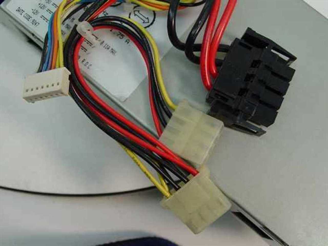

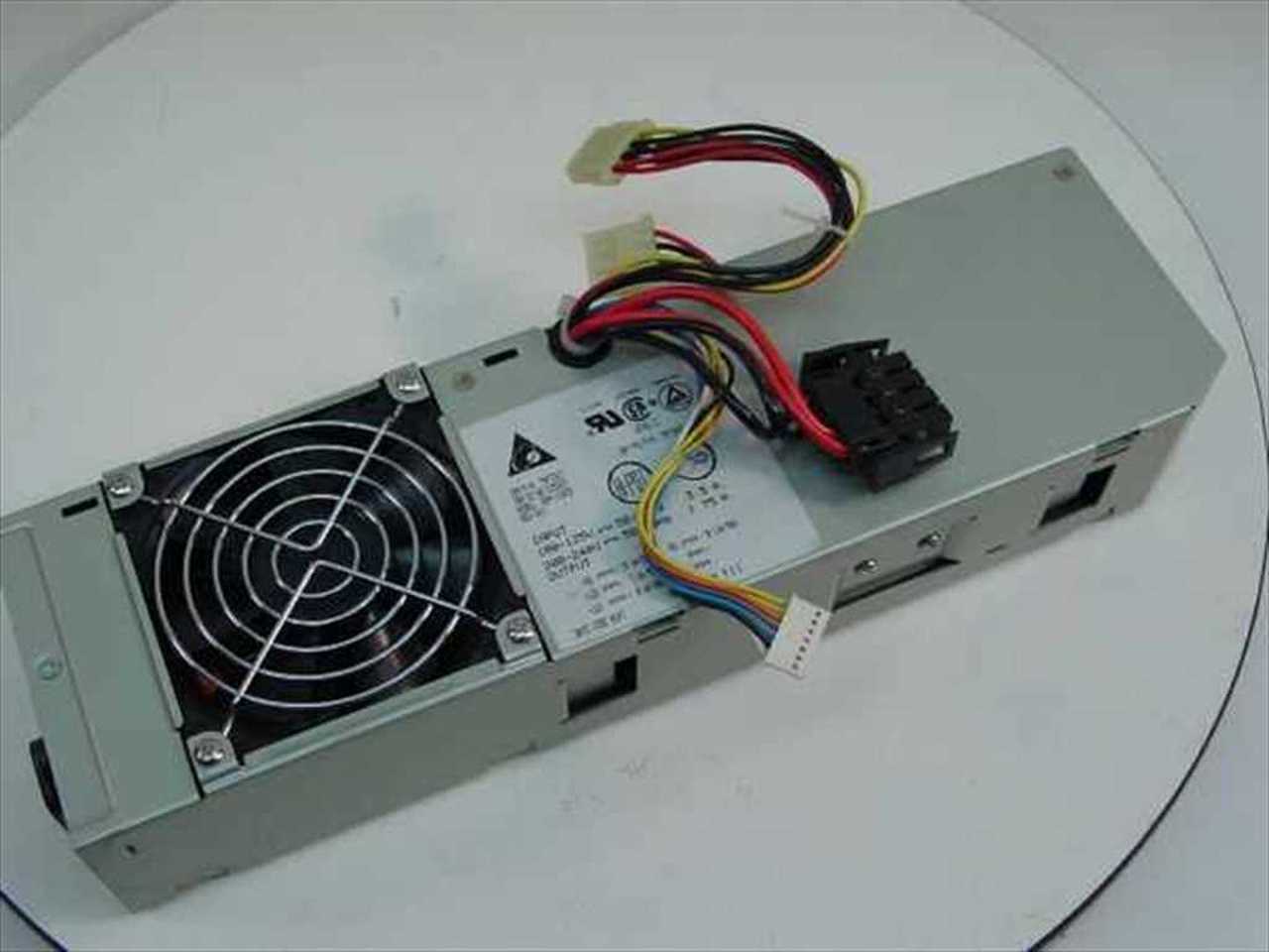

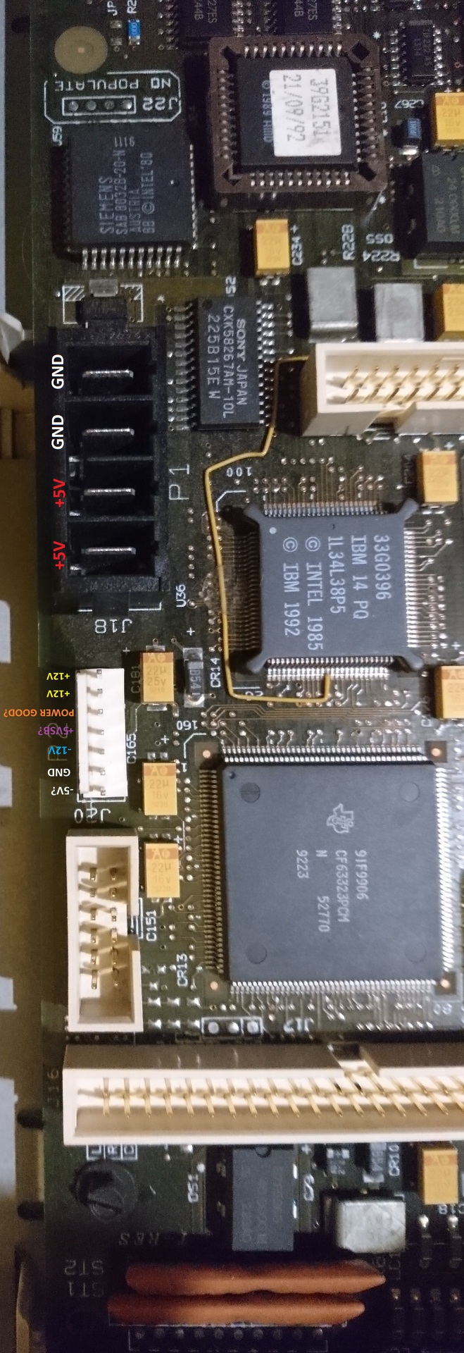

Egy szabvány AT tápot alakítanék át 1992-es IBM PS/2 57 486SLC2 géphez, csak ehhez kellene az eredeti tápegység kivezetéseinek azonosítása. A probléma az, hogy nincs ilyen tápegységem. (A képen lévőről van szó.) A főbb tüskéket multiméterrel azonosítottam az alaplapon, de háromban nem vagyok biztos: -5V (fehér), +5VSB (lila), Pw_good (narancs). A gondot az okozza, hogy a szabvány AT tápon nincsen +5VSB, az ATX tápon a narancs a +3.3V és nem a Pw-good, a -5V meg nem volt semmilyen kivezetésen az alaplapon, ezért nem tudtam ellenőrizni. Mivel ez egy 486 SLC2 processzoros asztali gép, ezért a 3.3V-ot kizárnám, tehát a Pw_good valószínűleg jó. De hogyan lehetne előállítani a +5VSB-t olyan AT tápból, amiben nincs ilyen kivezetés? Vagy inkább ATX tápot alakítsak át, amiben van? Tudom, hogy kicsit zavaros, de nem égetném le a lapot, ezért első körben az eredeti táp kivezetéseit kellene valahogy azonosítani.
Tegyél mellé egy külön dugasztápot (Telefontöltő)! Egyszerű, olcsó, kis fogyasztású. Valahol van még egy ilyen eredeti tápom, de évtizedek távolából megtalálni...
Biztos vagy benne, hogy olyan volt a tápja ? ...mert én másra emlékezem!
Az a hosszúkás táp az IBM PS/2 Model 56SLC3 számítógéphez tartozik (de a tápcsatlakozó kiosztása azonos): Bővebben: Link
A hozzászólás módosítva: Nov 13, 2019

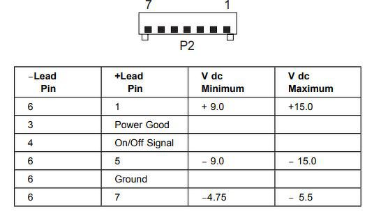

Akkor az a kérdés, hogy az ON/OFF signal az a +5VSB-re, vagy pedig az ATX szabvány zöld színű PS_ON kivezetésére utal?
"You had just experienced the "standby power warming effect"
![]() The power supplies on various PS/2 (33, 35/40, all 56/57, all 76/77, 85, all 90/95) do not really "switch off" - a part of the PSU is always active and the frontside power button in fact switches only a "sense voltage" from the standby part of the PSU against GND ... which starts up the main power supply." Bővebben: Link Ha jól értem, akkor a lila kivezetés mégis +5VSB, ugye? Ami úgy indítja a tápot, hogy a nyomógomb testre húzza a +5VSB jelet. Szóval nincs köze az ATX PS_ON jeléhez.
Bár itt az ON/OFF signal +1V max, nem +5V. Így már végképp nem értem, mi a szerepe a lila kivezetésnek.
