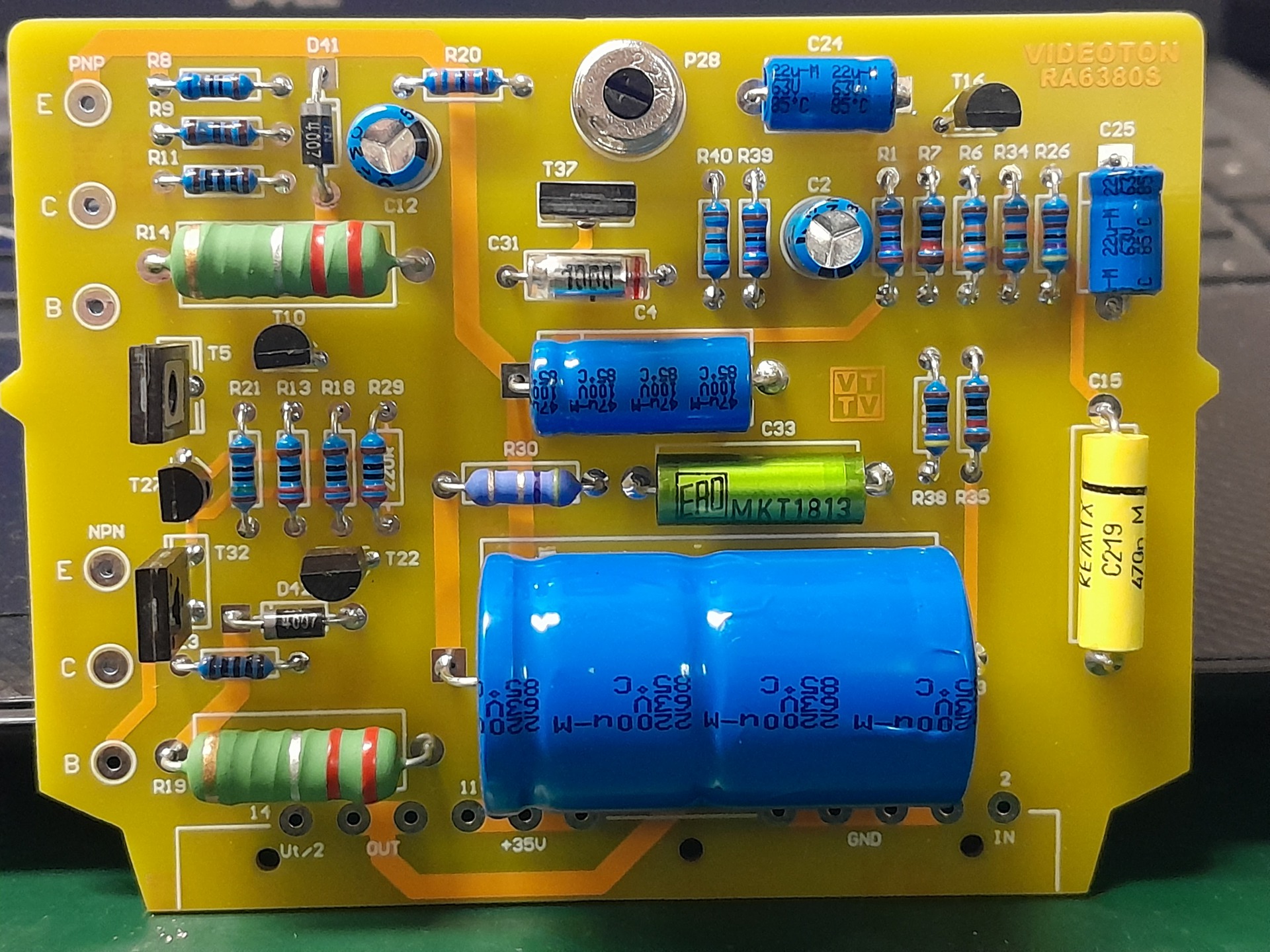

Ez meg, sokkal 6380-abb lett, mint volt.
(#) scooby_ válasza lóri hozzászólására (») Okt 15, 2024 / 1
Cleopátra és Aida végfokozatához jöttek létre módosítások, amik valamicskét javítottak a végfokozaton. Ezeket láttad? Érdemes alkalmazni/kipróbálni szerintem. Én csak egyet alakítottam át, de azt azóta is dicséri a gazdája.
(#) lóri válasza scooby_ hozzászólására (») Okt 15, 2024 /
Nem láttam. Erre kaptam most ihletet, de sok pénz és idő, úgyhogy többet ilyen nem lesz.

(#) adam198888 hozzászólása Jan 21, 2025 /
Videoton cleopatra hangszín
Kedves fórum tagok!
Segítséget szeretnék kérni a Videoton Cleopatra erősítőmhöz.
A jobb oldali kimeneten több és szebb a "magas", mint a bal oldalon. Mindkét végfok panelt teljesen újjáépítettem a fórumon ajánlott alkatrészekkel (a trimmerek kivételével mindent cseréltem, az ellenállások 1% értékűek), a féltápfeszt beállítottam.
A hangszín (szabályzó) panelen az összes elkót és tranzisztort kicseréltem.
Az "alaplapon" HC24,HC34,HC27,HC33 kondik cserélve.
Valakinek valami ötlete, merre induljak el?
Üdv: Ádám
(#) btamas81 válasza adam198888 hozzászólására (») Jan 21, 2025 /
Cseréld meg a két panelt. Ha átmegy a "szebb magas" bal oldalra, akkor a végfokba lesz a hiba. Ha nem, akkor az előtte lévő fokozatba.
(#) btamas81 válasza btamas81 hozzászólására (») Jan 21, 2025 /
És a hangsugárzókat is cseréld fel a két oldalt. Volt már rá példa (nem is egy), hogy az volt rossz nem a végfok.
(#) adam198888 válasza btamas81 hozzászólására (») Jan 21, 2025 /
A hangfalakat már korábban felcseréltem, aztán ki is.
Többféle hangfalpárral próbálva is ugyanaz.
A két végfok megcserélve, a helyzet változatlan...
(#) btamas81 válasza adam198888 hozzászólására (») Jan 22, 2025 /
Ha megcserélted a végfokokat, akkor is marad a hiba bal oldalon?
Én első körben megpróbálnám a magas potit rövidrezárni.
