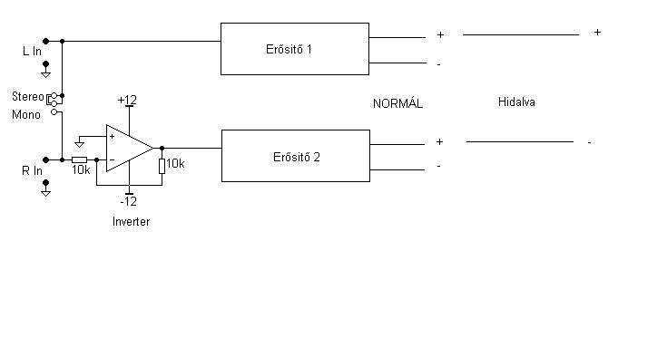

Sziasztok, lenne még 1 kérdésem a hidaláshoz. Amit adtatok nekem képet kapcsival egy kicsit húzós, mert ha átkapcsolom a kapcsolót, akkor az R és L jelet összekötöm. Ez látható az Átkapcsolható hidalás.c képen. Ugyanakkar, ha működik is, lessz két monó végfokom, ami leadja mindd a két oldal jelét R és L

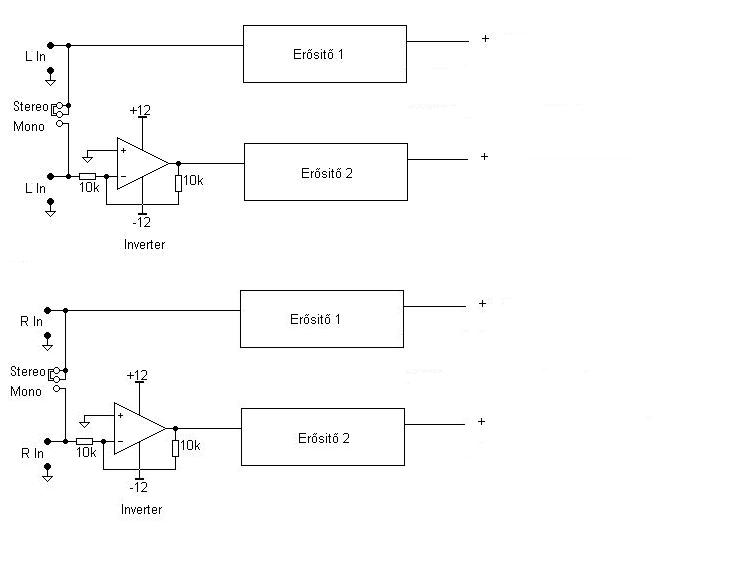

(remélem jólmondom) Arra gondoltam, hogy módosítom magamnak, vagyis, hogy sztereólegyen úgy kötném be, ahogy a próba.c képen látható. Úgy jolenne? Így a fázisfrditó az R jelet forditaná el az R-hez képest. (Szerintem ez azért is lenne jó, mert ha az R-hez képest forditja el az L-et akkor nem mindig egyforma a zenében a két jel. Viszont ha az R-t forditja az R-hez képest, akkor biztos, hogy ugyanaz a jel van elforditav, és nincs olyan, hogy mindjuk az R-ben szól a cintányér az elforditott L-ben neg nem.. Sztem ezért jobblenn, ha ugyanazt a jelet forditaná el.) Válaszotokat kiváncsian várom. UI: Remélem érthetően letudtam írni. :hide:
A fázisfordított erősítőnél a test lessz a pozitív kimenet és nem a végfok!

Ez így nem jó! Ezt a rajzot kell a végfok elé megcsinálni.
Ha megcsináltad a 4 végfok panelt akkor után a csinálsz ebből a fázisfordítóból kettőt. Egy fázisfordítóhoz két végfok szükséges.
Szerintem nem egészen! A test marad ahol volt, csak a kimenete 180 fokkal el van tolva a másik erősítőhöz képest. Én tennék a másik oldalra is egy ugyanilyen de nem invertáló műveleti erősítőt, hogy az erősítő okozta késés ne okozzon zavart. Így a két oldal jele azonos úton haladna csak az egyik fázisa el lenne tolva...

Én ezt megépítettem és tökéletesen működött! Úgyhogy ... nem tudom miért kellene még egy müv erősítő

és sehol nem mondtam, hogy nem működik!De gondold végig! Az egyik jel egy műveleti erősítőn halad keresztül, aminek van egy frekvenciafüggő fázistolása, a másik direktben halad. Ha a másik ág is egy ugyanilyen, de fázist nem fordító erősítőn haladna keresztül, akkor a két ág fázistolása ( a fázisfordítást kivéve) azonos lenne. Szerintem egy oszcilloszkópos vizsgálatnál látnád mire gondolok. Véleményem szerint így jobban szólna...
Simulátorban próbáltam és nem volt fázistolás bár nem tudom, hogy mennyire hiteles. De értem mire gondolsz!
És ha tényleg fent áll ez a helyzet akkor ez a jobbik megoldás!>>>> KATT <<<<
Szimulátorban, szerintem, ideális erősítővel dolgozik a program.
Igen, erre gondoltam!

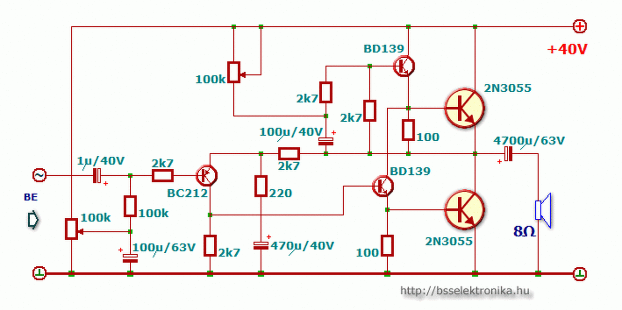

Az lenne a kérdésem, hogy szerintetek lehet-e hidalni ezt az erősítőt? (20W/A-osztály) Végtranyók: 2n3055 Kapcsolási rajzot mellékeltem. Válaszokat előre köszönöm! /Gergő/
Szia! Bármely erősítő hidalható melynél a hangszóró egyik vezetéke a testhez csatlakozik. A test helyett kap egy fordított fázisú jelet és máris duplázódik a kivezérelhetőség. Arra tekintettel kell lenni, a hangszóró árama megduplázódik.
