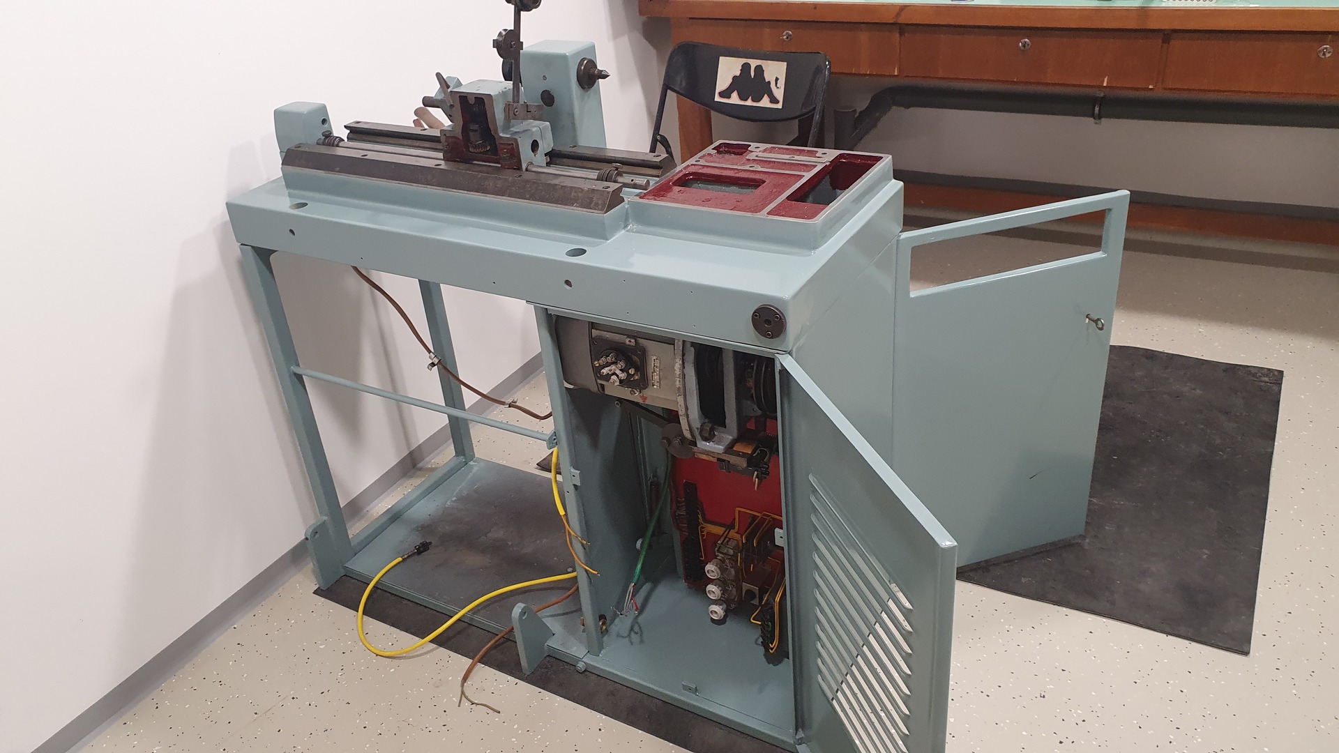

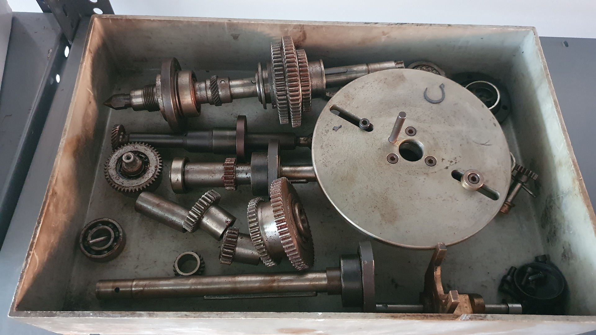

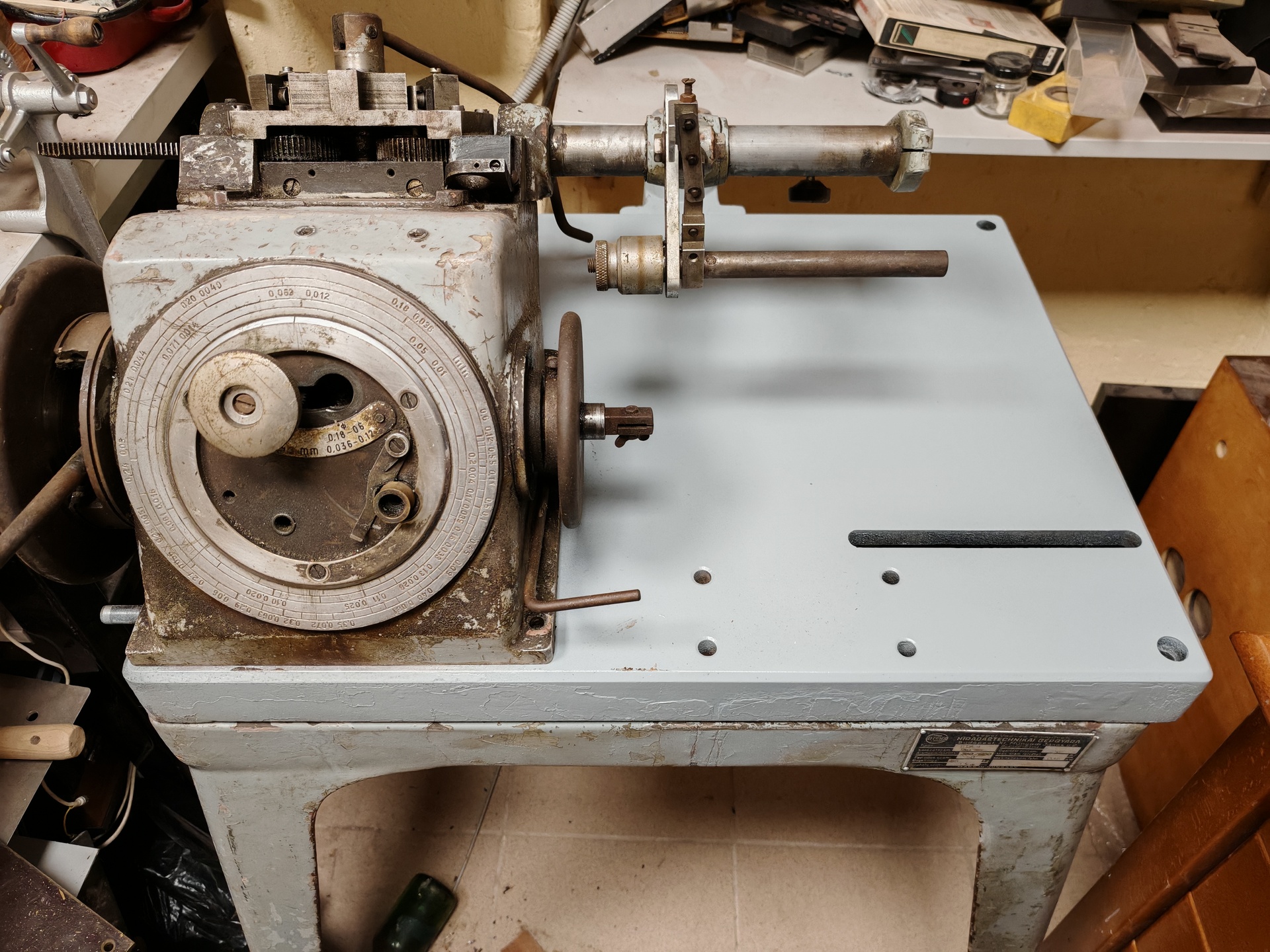

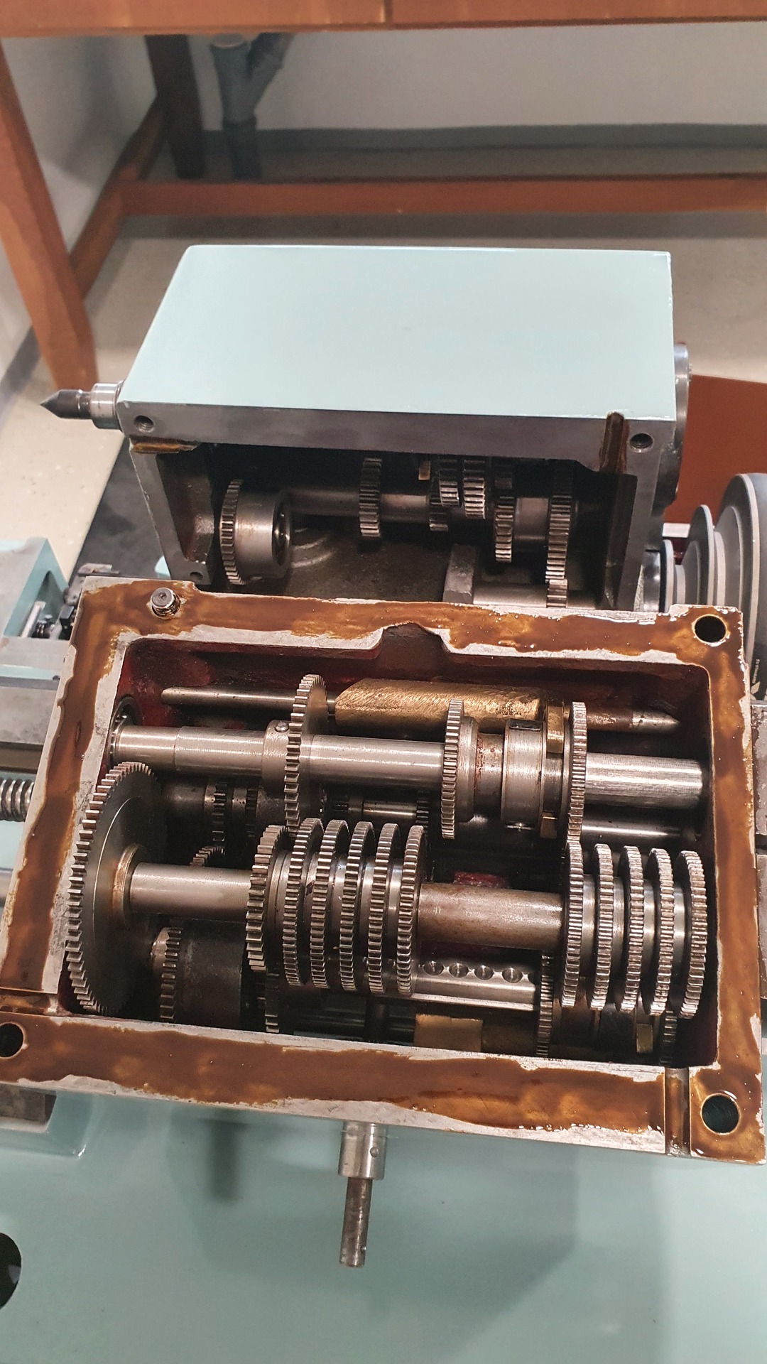

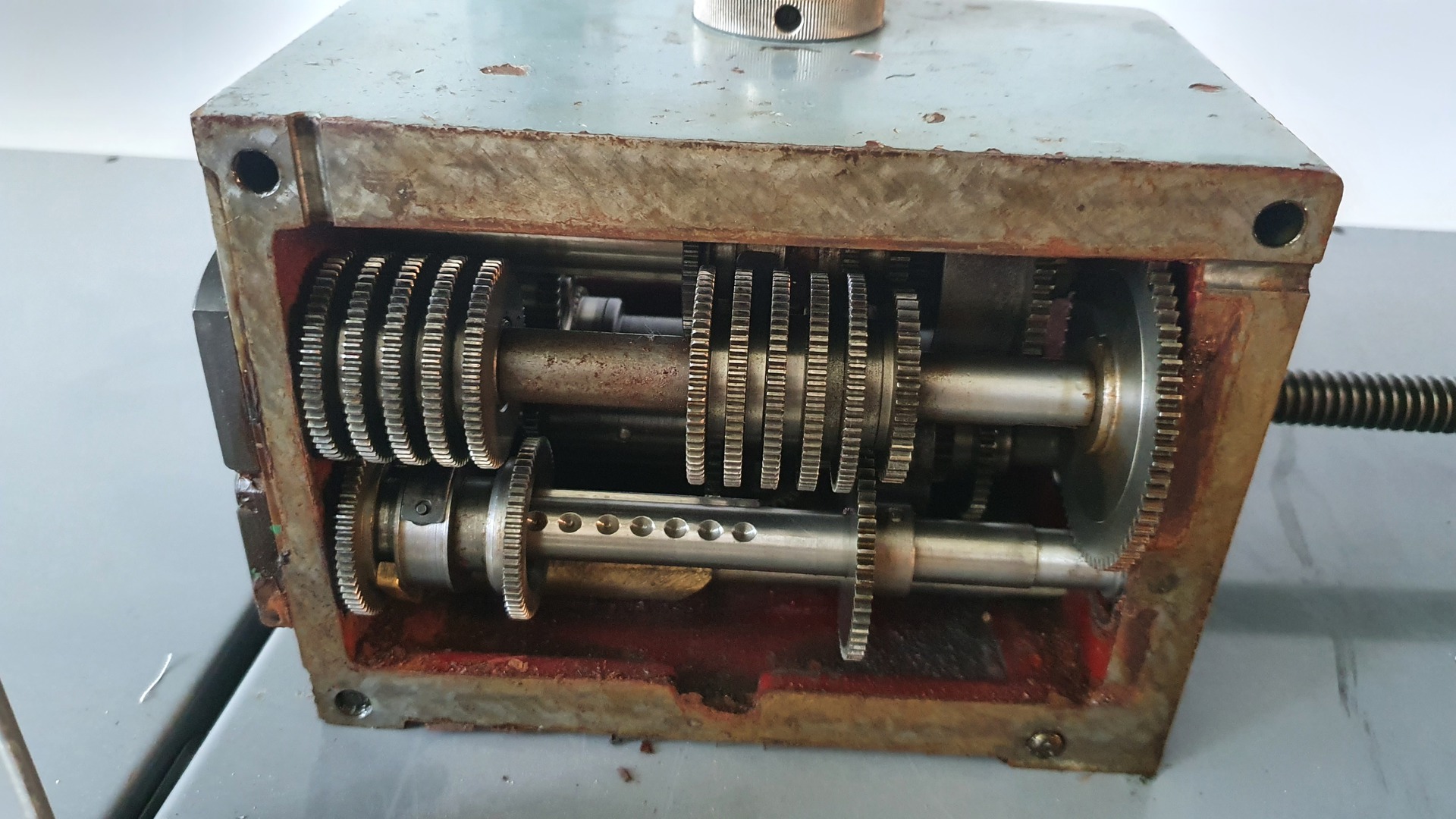

Lassan elkészül a gépem, sokat dolgoztam rajta, sajnos a MÉH telepről került vissza, ahol fejjel lefelé volt sokáig egy konténerben, így a hajtómű házában az olaj helyet cserélt az esővízzel. Majdnem az összes csapágyat ki kellett cserélnem az egész gépben. Újra festettem, mert tenyérnyi darabokban vált le az öntvényvázról gitteléssel együtt a festék. Egy kis szemcseszórás, glettelés, és festés után már egészen elfogadható a kinézete is. Még a szálfeszítők, és a számláló felújítása van hátra, és kész! A modernizálás egy második lépcső lesz, az eredeti állapot megtartásával.

Le az összes kalappal, gratula!
Jó egészséget a jó munkához most és ezután is!
(#) mohinger válasza öregszaki hozzászólására (») Szept 24, 2021 / 1
Ez igen!
Akár egy főoldalas cikket is megérne a felújítás. Nagyon jó látni az eredményt!

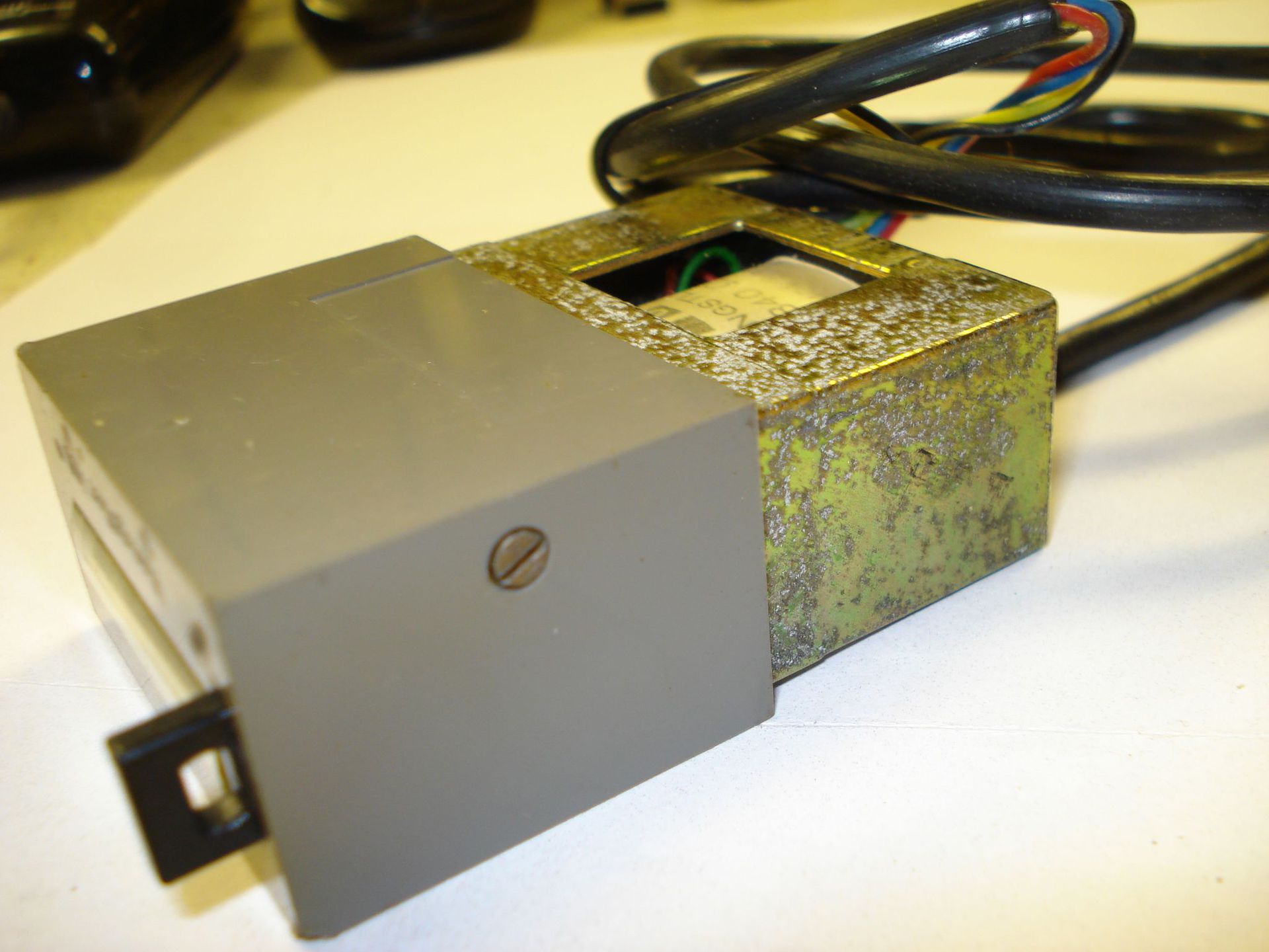

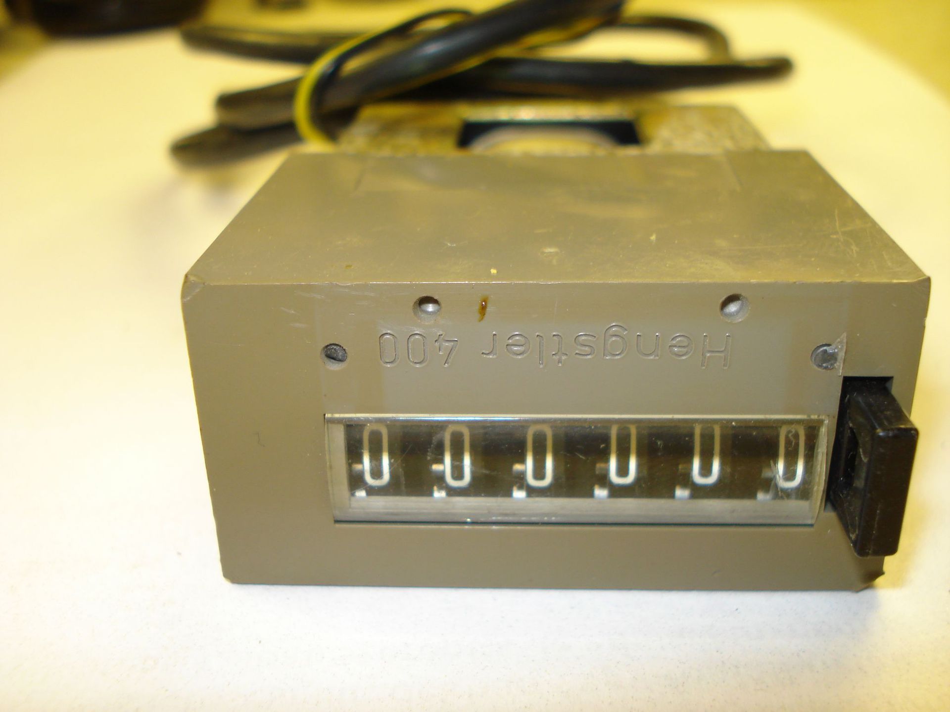

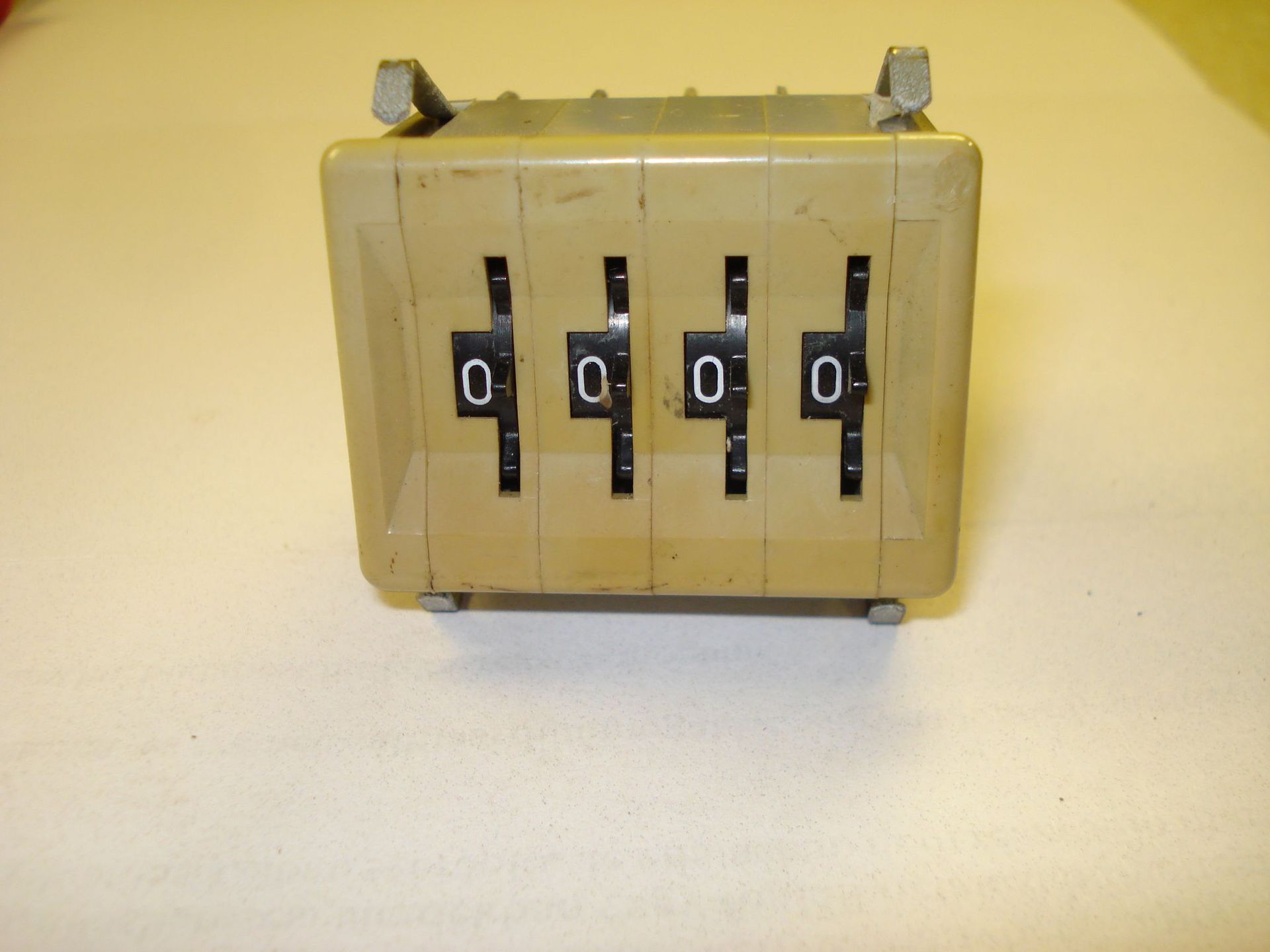

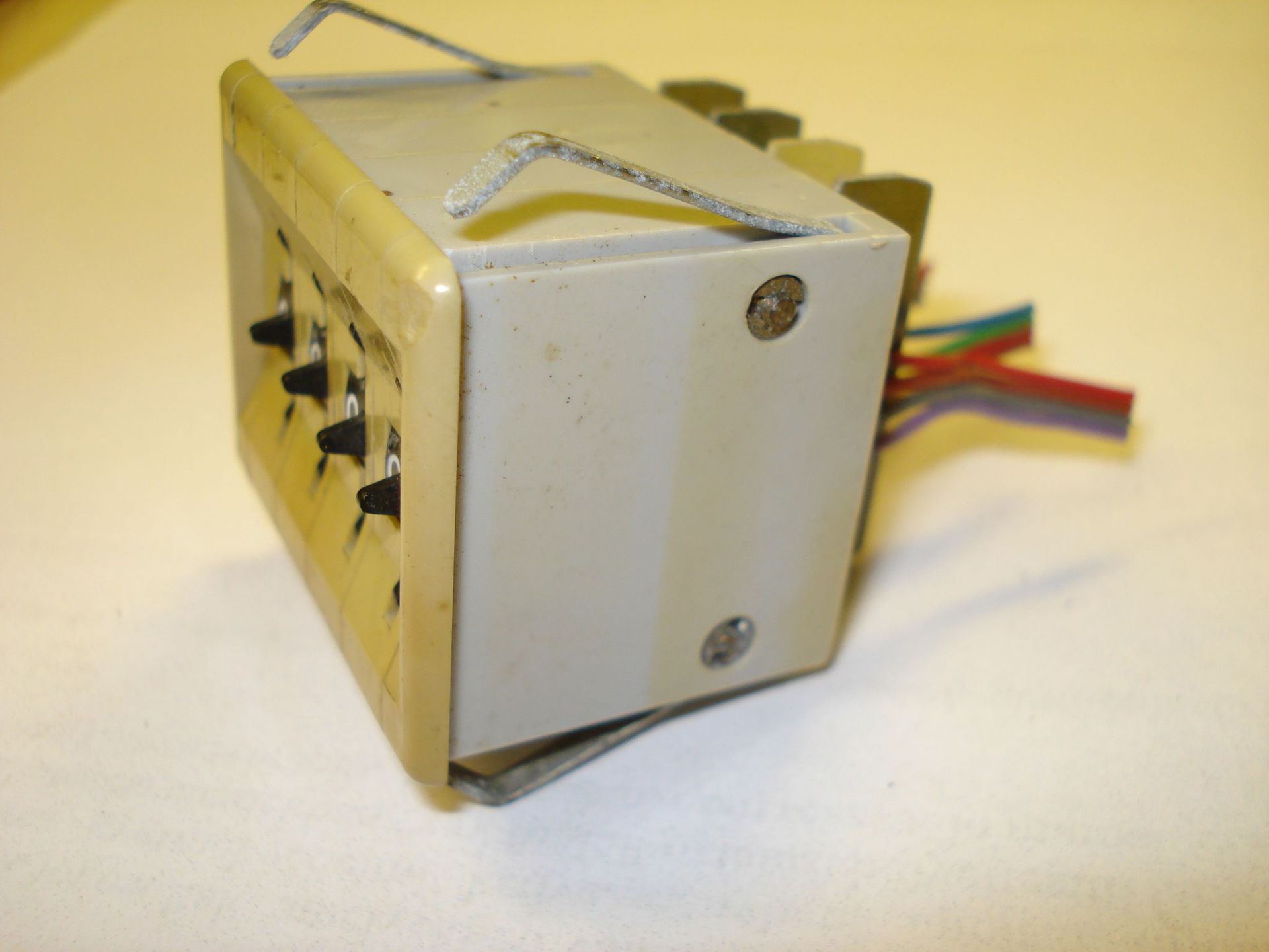

"Öregszaki"-nak. Az(ok) nem lett(ek) meg, de találtam két elektromost. Oda-vissza számolnak, nullázhatók. A madzagos kb. 3×8×10, a másik, 4×4×5 cm. A számok ~fél centisek.

Szia! Köszi, de már elkezdtem felújítani az eredeti számlálót, nem reménytelen.

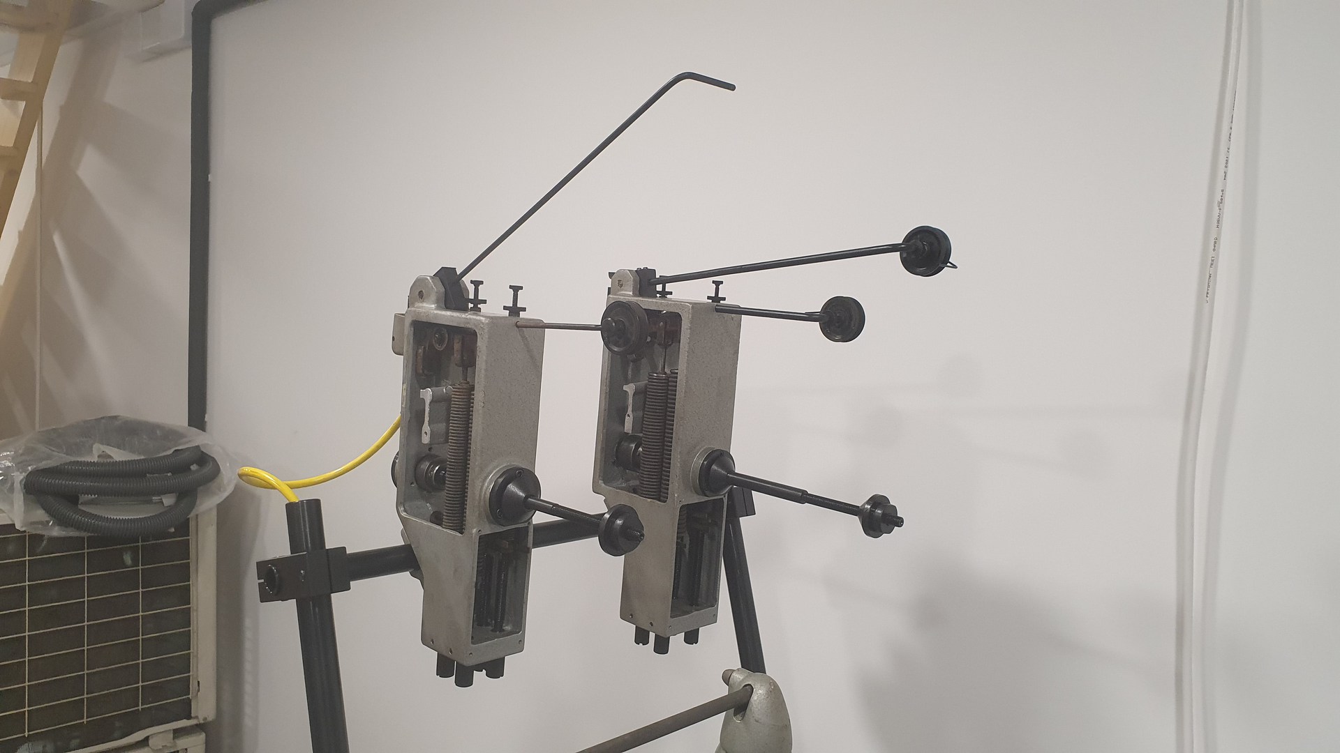

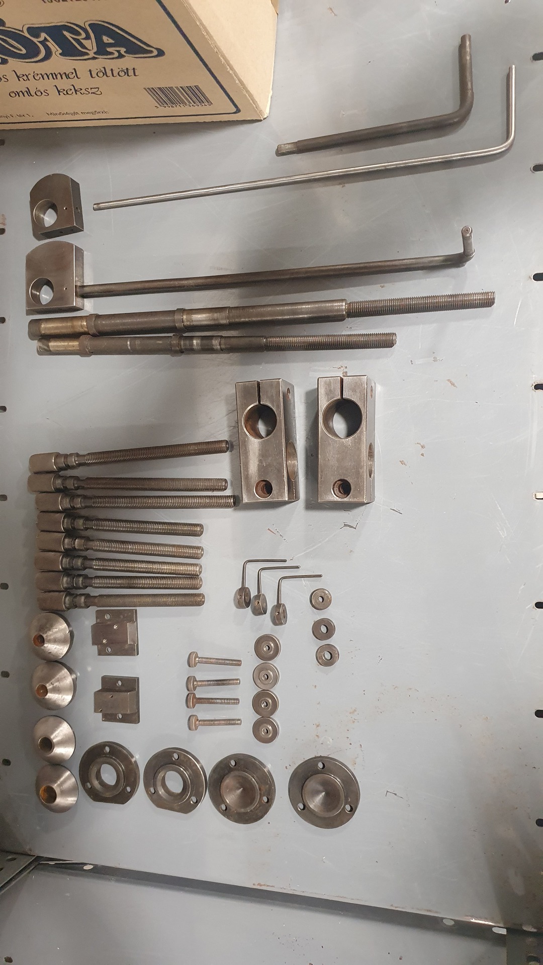

(#) öregszaki hozzászólása Okt 6, 2021 /

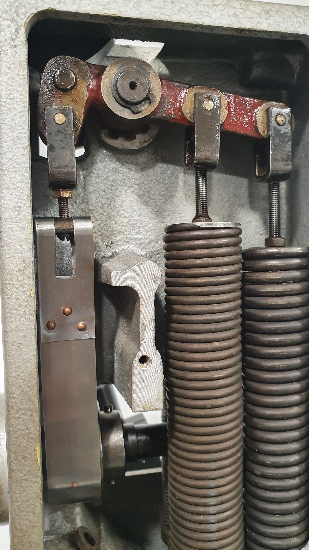

Közben haladtam a szálfeszítőkkel is, új szalagfékeket csináltam, új csapágyakat kaptak, és újra lett barnítva a legtöbb alkatrésze. Sajnos a kisebbik szálfeszítő felső görgője, és a rögzítő gyűrűi hiányoznak. Ha esetleg volna valakinek felesleges, szívesen átvenném. Ha nem lesz, esztergálok másikat.

A gépem azóta is szépen működik, nem folyik sehol az olaj belőle. Néhány trafót már készítettem vele.
