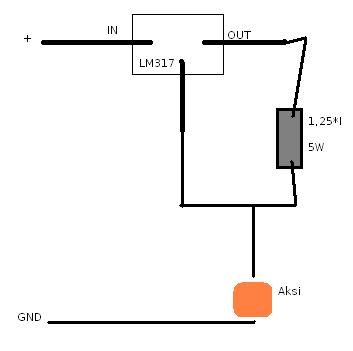

Van egy akkutöltő kapcsolásom. A bajom, hogy a napelemem áramát nem tudom, ezt hogy tudnám megmérni. A töltő LM317-essel megy, itt a kapcsolás. Egy 800 mAh-s akkut kéne tölteni. Másik kérdés, hogy téli napokon lehet-e vele tölteni.
A másik: hogy tudnám megoldani, hogy ha az elem tele van, akkor egy led kigyullad.
A harmadik: kéne egy led ami meg azt motatja meg, hogy elegendő-e a "napfény" ( a fesz) a töltéshez.
Sokat segítenétek!
(#) Norberto válasza punkkazy hozzászólására (») Szept 5, 2007 /
Ha kicsi napelemről van szó, akkor az nagyon pici áramot tud csak termelni...pl. az ilyen kerti lámpákból származó 8x8 cm-es napelem kb. 20 mA-es áramot tud nyári, teljes tűző napon termelni...nem sok...

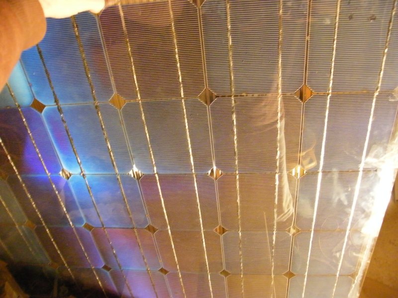

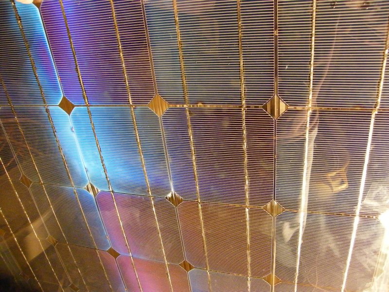

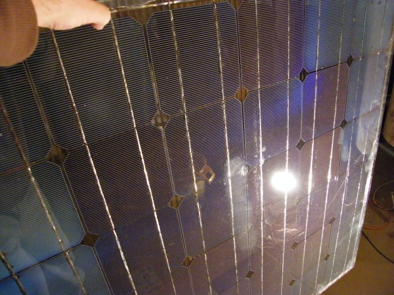

Elkészült az első házilag készített napelem panelem. Az alu keret még nincs rajta, de hamarosan az is meglesz. Elöl üveg hátul üreges műanyag lap (ha jól emlékszem lexan) A cellák 15,6x15,6mm es monokristályos . Max áram 7,4A és 0,5V . 36db cella miatt a max munkapontja 18V. Elkészítését csak erős idegzetűeknek ajánlom. (és olyanoknak akiknek garantáltan nem remeg a keze.....ha mégis remegne akkor hamarosan a feje is fog, ez szinte biztosra vehető)
(#) dokidoki válasza pudding1 hozzászólására (») Nov 17, 2009 /
Nagyon pöpec, tetszik. Gondolom elsőre küzdelmes volt a kivitelezése, de minden kezdet nehéz.
Abban biztos vagyok, hogy nem az utolsót építetted.
Sejtem, hogy az ár / teljesítmény viszonya megdöbbentő, ezért én is szívesen kínlódnék esténkét vele a műhelyben.
Még szeretnék olvasni részleteket róla.
