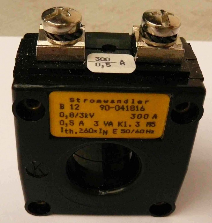

(#) bakos13gab válasza _vl_ hozzászólására (») Okt 3, 2012 /
Róla lenne szó. Nemtudom, hogy a feliratokból kiderül-e, hogy mekkora a kellő terhelő ellenállás.null
(#) pucuka válasza bakos13gab hozzászólására (») Okt 3, 2012 /
0,5 A méréshatárú árammérőt köthetsz rá. (annak a belső ellenállását kiszámolhatod) Egyébként a mérőkapcsait szabadon hagyni nem szabad, mert a keletkező nagy feszültség átütheti a mérőváltót. Ha nincs rajta műszer, a kapcsait rövidre kell zárni. (a feszültség váltónál pont fordítva, annak kapcsai nem terhelhetők, tehát műszer hiányában üresen kell hagyni)

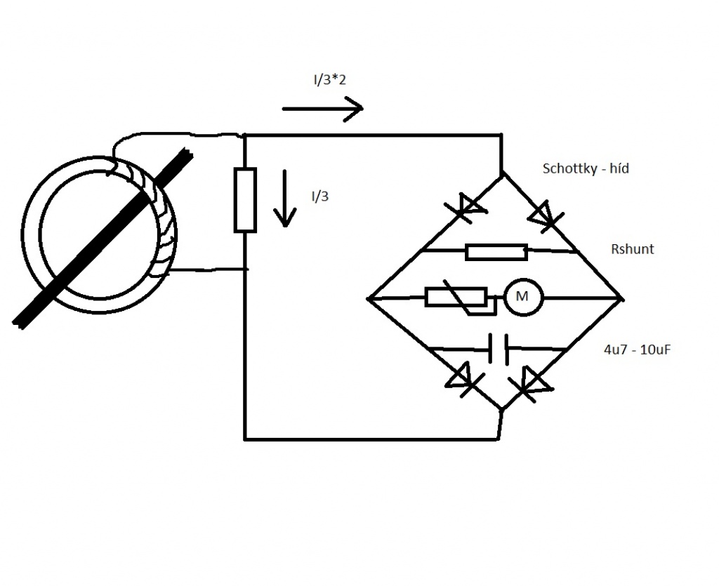

(#) bakos13gab válasza Gafly hozzászólására (») Okt 6, 2012 /
Tegnap kaptam Matyitól ezt a rajzot, mint ötletet. Mi a véleményetek?
(#) kadarist válasza bakos13gab hozzászólására (») Okt 6, 2012 /
Ha az ott egy Graetz-híd, akkor rosszul van rajzolva.
(#) bakos13gab válasza kadarist hozzászólására (») Okt 6, 2012 /
Elvileg igen. A rajzot most fejből skicceltem. Természetesen jól bekötve lenne ott.
A hozzászólás módosítva: Okt 6, 2012
(#) aramos válasza erbe hozzászólására (») Okt 6, 2012 /
"Deprez műszerrel közvetlenül nem mérheted a váltakozó áramot. Egyenirányítás után nem lesz lineáris a skála. Minél kisebb feszültséget hozol le a söntről, annál torzabb lesz."
Áramváltó esetén, az egyenirányítót (feltélenül gratez!), közvetlenül az áramváltóra kell kötni, a lezárást az egyen oldalra, és akkor lineáris lesz, mivel az áramváltó áramgenerátorként működik.
aramos
(#) bakos13gab válasza aramos hozzászólására (») Okt 6, 2012 /
Ha jól értem ezt, akkor ha így van kötve, akkor az áramgenerátor jelleg miatt a váltó "automatikusan korrigálja" a diódák nyitófeszültségét?
(#) aramos válasza bakos13gab hozzászólására (») Okt 6, 2012 /
igen

(#) DuMatyi hozzászólása Okt 6, 2012 /
Kedves Kollégák! Az általam tervezett kapcsolás igencsak lineáris. Mértek már analóg hidegműszerrel? Ott a legkisebb áramméréshatár általában 10-100 mA, váltóban. A nonlinearitás nem számottevő. Hát az én gondolatmenetem is hasonló. Kéretik átgondolni, és nem kapásból kekeckedni. Ha valaki valamilyen problémával fordul hozzám, akkor én csak és kizárólag olyant mondok, ami az elméleti és gyakorlati tudásomat alapul véve biztosan megválaszolható. Egyébként azt mondom, hogy nem értek az ilyen lovakhoz. Természetesen nem vagyok tévedhetetlen, de ha valaki bekiabál a pálya széléről - anélkül, hogy ismerne engem, vagy az általam felépített rendszer logikáját -, azt rosszul viselem.
Ide a szokásos műveleti erősítő depréz kombó nem jöhet számításba, mert akkora a zavaró elektromágneses tér, hogy nem lehetne árnyékolni épeszű módon.
Ezért azt a megoldást választottam, hogy kihasználva az áramváltó áramgenerátoros jellegét (A nagy belső ellenállással megáldott feszültséggenerátor áramgenerátorként viselkedik - tehát baromira mindegy a dióda nyitófeszültsége, vagy épp differenciális ellenállása), a graetz-et akkora árammal terhelem (100mA), ahol nem a könyöktartományban van a diódák munkapontja.
Az itt egyébként is elhanyagolható nonlinearitás körülbelül az első három osztásnál jelentkezik, ott a depréz műszerek mérési pontossága egyébként is csapnivaló. 10 ampert meg 150 amperes méréshatárban egyébként sem szoktunk méréshatár-váltás nélkül leolvasni.
Ha szőrszálat akarunk hasogatni, akkor pedig diódakvartettet alkalmazunk, ami lehetőleg kis nyitófeszültségű shottky legyen (UC3611, utána lehet nézni). A kapcsolás további részletei (minek van műszerelőtét ellenállás, és mit keres ott a kondenzátor, és miért zártam le a kapcsokat egy másik sönttel) lényegtelen. Mivel a hozzászólásomnak csak a támadás hárítása volt a cél. Amúgy is szeretném az ötletet nem szabadalmaztatni, de bizonyos helyen (nem itt) megjelentetni.
(#) DuMatyi válasza DuMatyi hozzászólására (») Okt 6, 2012 /
Közben látom, "aramos" kolléga félmondatban megválaszolta a lényeget. Tehát a megoldásom más szerint is működik.

(#) aramos válasza erbe hozzászólására (») Okt 7, 2012 /
Lehet, hogy félreértjük egymást, megpróbálom elmondani, hogy én hogy gondolom:
"Egy 100 uA-os Deprez műszert nem köthetsz rá közvetlenül az áramváltóra. Azt a paraméterei szerint le kell terhelni, a műszer elé védőellenállást kell kötni, ... Az egyenirányítás mV-os tartományban folyik, még aranyérintkezős germánium diódákkal se lesz lineáris.
Deprez-ben közvetlenül 500 mA-os nem túl gyakori."
Ebből a szempontból pillanatnyilag teljesen mindegy, hogy 100uA-es, vagy 500mA-es műszere van (ebben valószínű már a sönt is benne van), mert az áramváltó 300/0,5 A-es, a diódán is 0,5A fog folyni, és a lezáró ellenálláson is, -ami az egyenirányító után van- mindíg pontosan akkora, és olyan alakú áram fog folyni mint a szekunderen, csak nem váltó, hanem kétutasan egyenirányitott, függetlenül a diódák pillanatnyi feszültségesétől. Mivel itt már nem számít a diódák nyitófeszültsége, közvetlenül mérhető egy Deprez műszerrel, a skála is lineáris lesz.
Jelen esetben az áramváltó 3VA-es, ez 0,5A-nél 12 ohm, ekkora lezáró ellenállás kell, ezen esik 6V.
Ezután lehet válsztani, hogy mit mérsz: a 12 ohmon folyó áramot, (500mA-s Deprez), vagy a rajta eső feszültséget (100uA-s Deprez előtéttel). Mivel a Deprez műszer az egyenirányított félhullámnak nem az effektív értékét méri, hanem a középértékét, a hitelesítésnél ezt figyelembe kell venni.
(Ha figyelembe vesszük a diódákra jutó teljesítményt is, azért, hogy ne lépjük túl az áramváltóra megadott max. teljesíményt, a lezáró ellenállást le kell csökkenteni kb. 10 ohm-ra. Ebben az esetben a mérendő fesz. 5V lesz. Most nem emlékszem pontosan, de egy adatlapon mintha olvastam volna, hogy az optimális lezáró teljesítmény a névlegesnek 40-100%-a lehet. Lehet, hogy ez típus, gyártmány, stb. függő.)
Üdv.: aramos

(#) aramos válasza bakos13gab hozzászólására (») Okt 8, 2012 /
Alapesetben, az újonnan vásárolt gyári áramváltó, az adatlapjának megfelelő pontosságú kell, hogy legyen. Ha ennek a példánynak nem ismered az előéletét, el kell fogadni hitelesnek. Amúgy a fényképen nem nagyon látszik, de úgy gondolom, hogy ezen át kell fűzni a primer vezetéket. Ha befér a nyílásba, be kell fűzni 10 vagy 30 menetet, és akkor már elég lesz 30 vagy 10A is az ellenőrzéshez. Sajnos ehhez is két pontos műszer kell, de ezt már talán könnyebb mérni.
