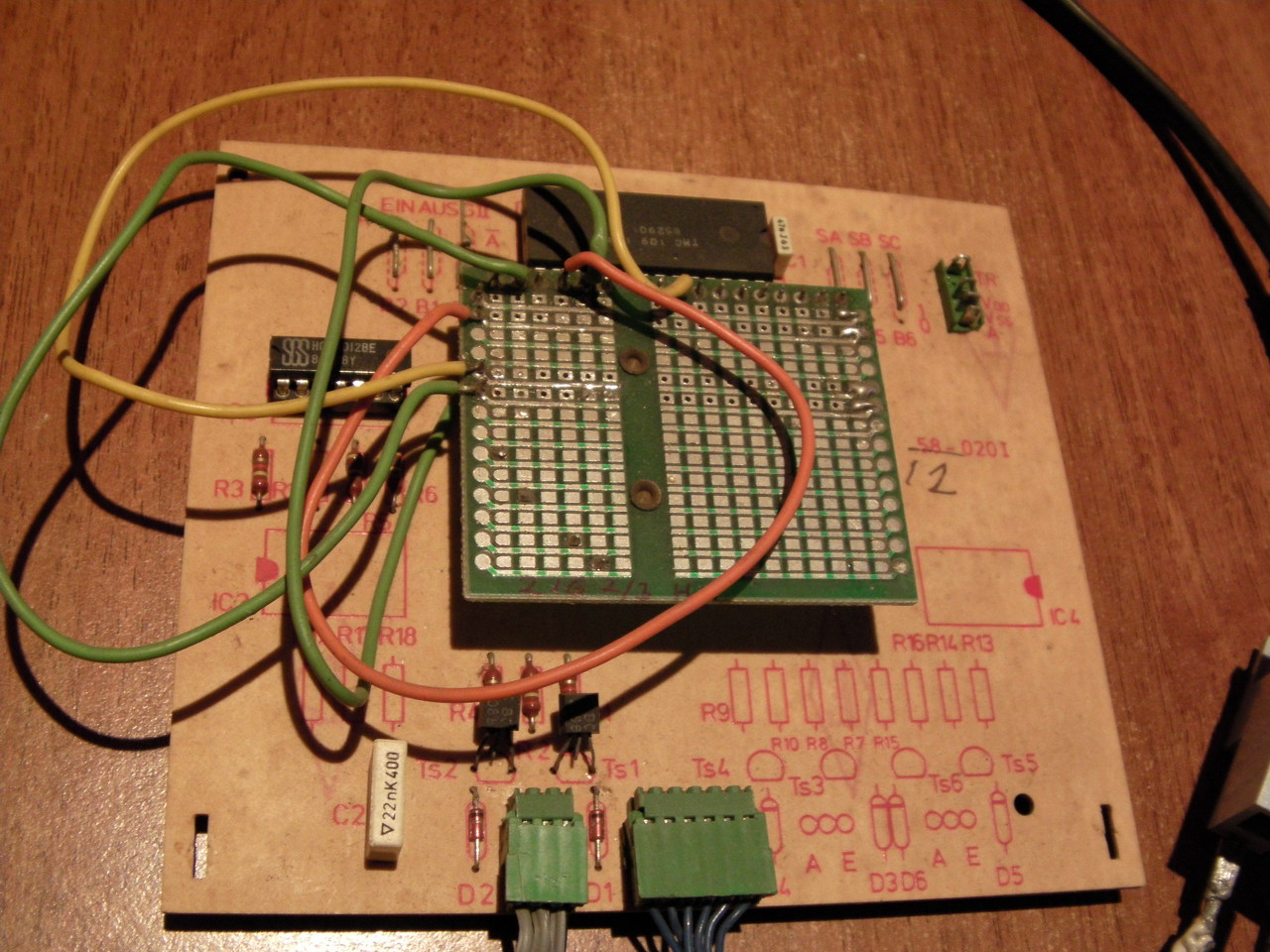

Padláson járva kezembe került egy régi boylervezérlő kapcsoló.
Áram alá helyezve a képen látható zöld LED időnként bevillan pirosra (kétszinű led) vagyis talán működik a szerkezet.
Két kérdésem lenne:
1. a képen pirossal jelölt csatlakozó és a hangfrekis leválasztó között hogyan kell összekötni? Vagy kell egyáltalán?
2. a mátrix panelon hogyan lehet *programozni* a kapcsoló-frekvenciát? Most ezekkel a kusza vezeték-darabokkal állítólag 216. 2/3 Hz (az van ráírva)
Minden segítséget köszönettel veszek.

Annyit sikerült kideríteni, hogy talán a 183,3 Hz a használt frekvencia napjainkban.
Már csak az a kérdés, hogyan állítsam be erre a frekvenciára?

Az alapvető működése nagyjából megvan: a hálózatra ráültetnek kb. 1 Volt nagyságú hangfrekvenciát a kapcsoláskor, ezt a vevő leválasztja a 230 Voltból egy felüláteresztő szűrővel (ha nem tévedek nagyot).

Az elég komolyan össze van rakva, nem szeretném szétszedni. Feltehetően 2 műveleti erösítő IC van benne. Feltehetően jól működik mert a rákötött 2 színű led néha színt vált.
(#) sunside válasza mineral hozzászólására (») Dec 27, 2015 /
A kódbeállitó panelon meg van egy TMC 109-es és egy HFC4012-es IC

Hanggenerátorral tesztelni nem próbáltad?
(#) sunside válasza Robin2 hozzászólására (») Dec 27, 2015 /
Az lehet a következő lépés, bár össze kell dobnom hozzá valami generátorfélét. Állítólag ezek szeretik a tiszta szinusos jelet.
(#) sunside válasza Robin2 hozzászólására (») Jan 4, 2016 /
Odáig eljutottam, hogy kikapcsolni már tudom 216 Hz jellel. Bekapcsolni viszont semmire se akar.
A ki-be kapcsolásra ugyanazt a frekit használja vajon?
Ha igen akkor vajon hogyan kell beállítani a kódpanelon?
A HFC4012 bemeneteit *piszkálva* el lehet érni, hogy bekapcsoljon, tehát az a rész rendben van.
A TMC109-ről kellene megtudni többet, mit és mi alapján csinál. Erről viszont a neten semmi infót nem találni.

Szerintem a bekapcsolást - biztonsági megfontolásból - több egymás utáni jellel lehet elérni. Az állapotot pedig időnként meg kell erősíteni.
