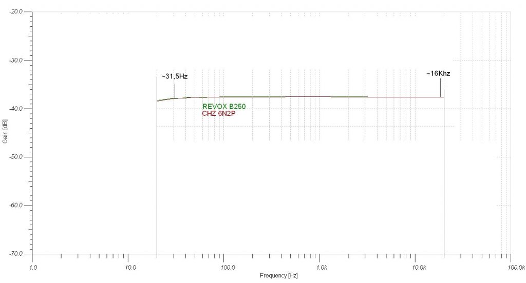

Nagyon szépen dolgozol! Láttam az Elektrotanyán a szimulációidat. Meggyőző! De nézd csak ezt? Kiköpött ugyan az az eredmény, mint a mostani elektroncsöves RIAA korrektorodnak. Ez egy Studer REVOX (B250) erősítőből lett "kikalózkodva". A kicsatoló kondenzátort elhagyva DC csatolt az áramkör, viszont más lesz az átvitel, nem fogja pontosan követni a görbét. Mit szólsz hozzá?
(#) CHZ válasza scooby_ hozzászólására (») Aug 25, 2012 /
Nem rossz. Kondi biztos elhagyható, mekkora DC van a kimeneten? Ha meghallgatod arról is számolj be.
(#) scooby_ válasza CHZ hozzászólására (») Aug 25, 2012 /
Elméletileg csak pár 100mV-nak szabadna ott lennie. A Tina szerint így van.
A hangját azóta biztosan ismered. Egy pontosabb összehasonlítás szimulációval.... A kicsatoló kondenzátort nem érdemes elhagyni, mert így most pontosan követi a görbét 31,5Hz-16KHz között. (Béka honlapjáról nézve a frekvencia menetet) Az ott valójában egy kis "lecsalás" a mélyekből.
Ha kihagyod a 8k2 ellenállást , nagyobb akár 100k ra is cserélheted, vagy növeled 4u7 re a kondit nem fog "csalni"..Ez rumpli szűrés miatt van így kitalálva..
A 2,2µF-nak pont az a lényege. Eredetileg 1µF volt benne, azzal nem volt pontos. Utána cseréltem 2,2µF-ra. A 8,2K szerintem is kevés oda. Sőt, talán a 4,7nF sem igazán kellene a kimenetre. De végül is, a szimuláció azt mondja, hogy jó, úgyhogy maradhat szerintem. A végén még úgy is lehet rajta módosítani ha nem tetszik.
