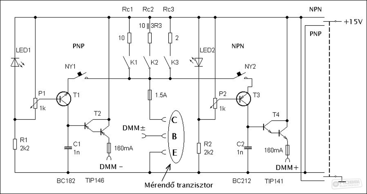

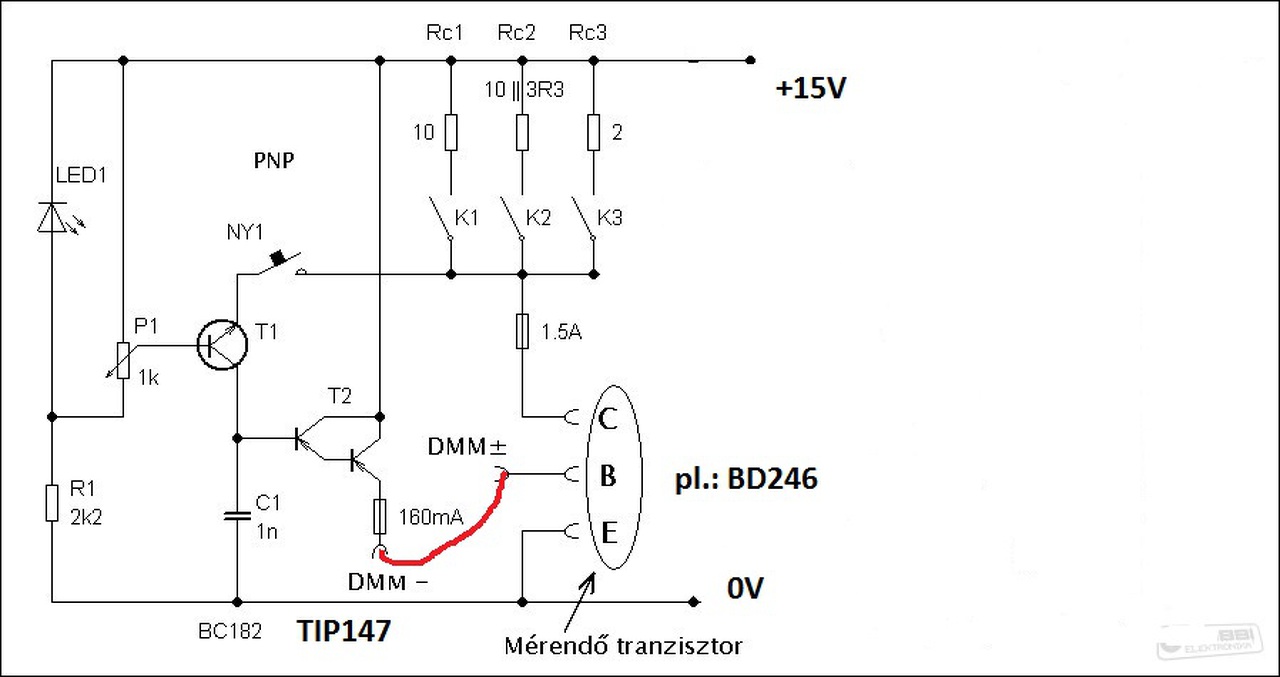

(#) metabo123 hozzászólása Jan 18, 2017 /
A kérdésem az lenne, hogy minden rendben van a mellékelt kapcsoláson (polaritás jelölések, PNP, NPN üzemmód, stb)? Nincs valami elírás amit módosítani kell, csak nem került szóba itt a fórumon??
Én is szeretnék tranzisztorokat bétára válogatni, megépítettem hát Lamas által publikált kis eszközt, de nem boldogulok már a beállítással sem és néhány dolog el is bizonytalanít.
A kapcsolást hibátlanul építettem meg, felhasznált alkatrészek ellenőrizve, rendben.
A második képen leegyszerűsítve egy PNP tranyó mérésére (PNP mérés). Hibátlan a kapcsolás összeállítása, működnie kéne?
Köszönöm: metabo
A hozzászólás módosítva: Jan 18, 2017
(#) ferci válasza metabo123 hozzászólására (») Jan 18, 2017 /
A polaritást kapásból váltsd át - pnp tranyó (-) kollektorral megy.
A led se világítana + katóddal.
A T2 kollektorkörbe nem ártana betenni párszáz ohmot, mert egy feltekert és ottfelejtett poti állásban a mért tranyó bázisát tönkrevághatod, meg a multi biztosítéka is elszállhat, ha nem figyelsz oda.
(#) Alkotó válasza metabo123 hozzászólására (») Jan 18, 2017 /
Nálam jól megy, és jól mér. Csak a kondikat kellett növelnem, de azt se a működés hiánya, hanem annak bizonytalansága miatt.
Nem csúszhatott be mégis valami hiba, vagy esetleg a metódusba félreértés? (Határozottan nem jó hozzáállás a "minden jó, csak mégse jó" megközelítése a dolognak.)
(#) metabo123 válasza ferci hozzászólására (») Jan 18, 2017 /
A LED-nek szerintem így kell világítania, bár szerintem is fordított polaritás kellene a tranyó vizsgálatához.
Ez amit én se értek. Javítsatok ki...
Ha szerinted is fordított polaritás kell, akkor felülre vezesd a -15 voltot.
Próbáld csak meg és lám, világítani fog..
Ha a 2. rajzod szerint kötöd be persze....
(#) metabo123 válasza Alkotó hozzászólására (») Jan 18, 2017 /
Olvastam hozzászólásaid, láttam, hogy hasznosnak bizonyul az eszköz számodra ezért nem adtam fel még.
„Nem csúszhatott be mégis valami hiba, vagy esetleg a metódusba félreértés?”
Hát ezt szeretném kideríteni. Majd most kezdek méregetni.
Mondom: a LED világít, és úgy van bekötve, ahogy a rajzon van, katóddal fel a kollektor ellenállások felé. És hogy ez világíthasson ahhoz felülre+15V-kell.
Akkor a te leded nem a 2. rajz szerint van beépítve. A forma nem mindig okés.
Egy dióda akkor vezet, ha a katódja negatívabb, mint az anódja. Ez a ledre is érvényes.
A tranyókra ugyancsak érvényes: a BD246-od nem fog működni +kollektorfesszel.
Na mindegy, nem téma...
Az az érzésem, te folyamatosan az 1. rajz jobb oldaláról beszélsz, miközben a 2., kérdezett a bal oldalt ábrázolja, a pnp-s rendszert.
Én az általam leegyszerűsített rajzról beszélek
Nézd csak: LED. Ha az epoxi alá bekukkantok ezt látom. Így is van bekötve
Te kukkantsd meg, mit kérdeztél először és miről beszélsz!
Nem ma láttam először ledeket...
„A második képen leegyszerűsítve egy PNP tranyó mérésére (PNP mérés). Hibátlan a kapcsolás összeállítása, működnie kéne?”
Most keresem a módját, hogyan tudnám esetleg megmutatni mi is a helyzet, mert szerintem elbeszélünk egymás mellett.
Te vagy az, aki elbeszélsz... felteszel egy pnp-s rendszert, pozitív táppal ( +15 V) és bizonygatod, hogy az jó, azon van jól bekötve a led, stb...
pnp-s általad
Ferci jókat mond, érdemes odafigyelni rá.
A LED bekötése/lábkiosztása elég könnyen tesztelhető, ha egyenfeszültséget kapcsolsz rá egy soros ellenálláson keresztül.
PNP-méréshez a rajz felső pontjára kell a negatív tápfeszültség.
Igaza is volt, meg van a hiba, szégyen de be kell vallani... (régen volt egy olyan smile, már nem találom, hogy egy szék alá bújva pislogott. Az lenne most az ide való) Nagyon benéztem a LED-eket és fordítva ültettem be. Ráadásul szentül meg voltam győződve, hogy jól van bent, világít is, tehát máshol a probléma. BOCS...
LED megfordít, polaritás megcserél és már rendben is. (Szerintem ma nem lett volna szabad ilyenekkel foglalkoznom)
Köszönöm a segítséget mindkettőtöknek

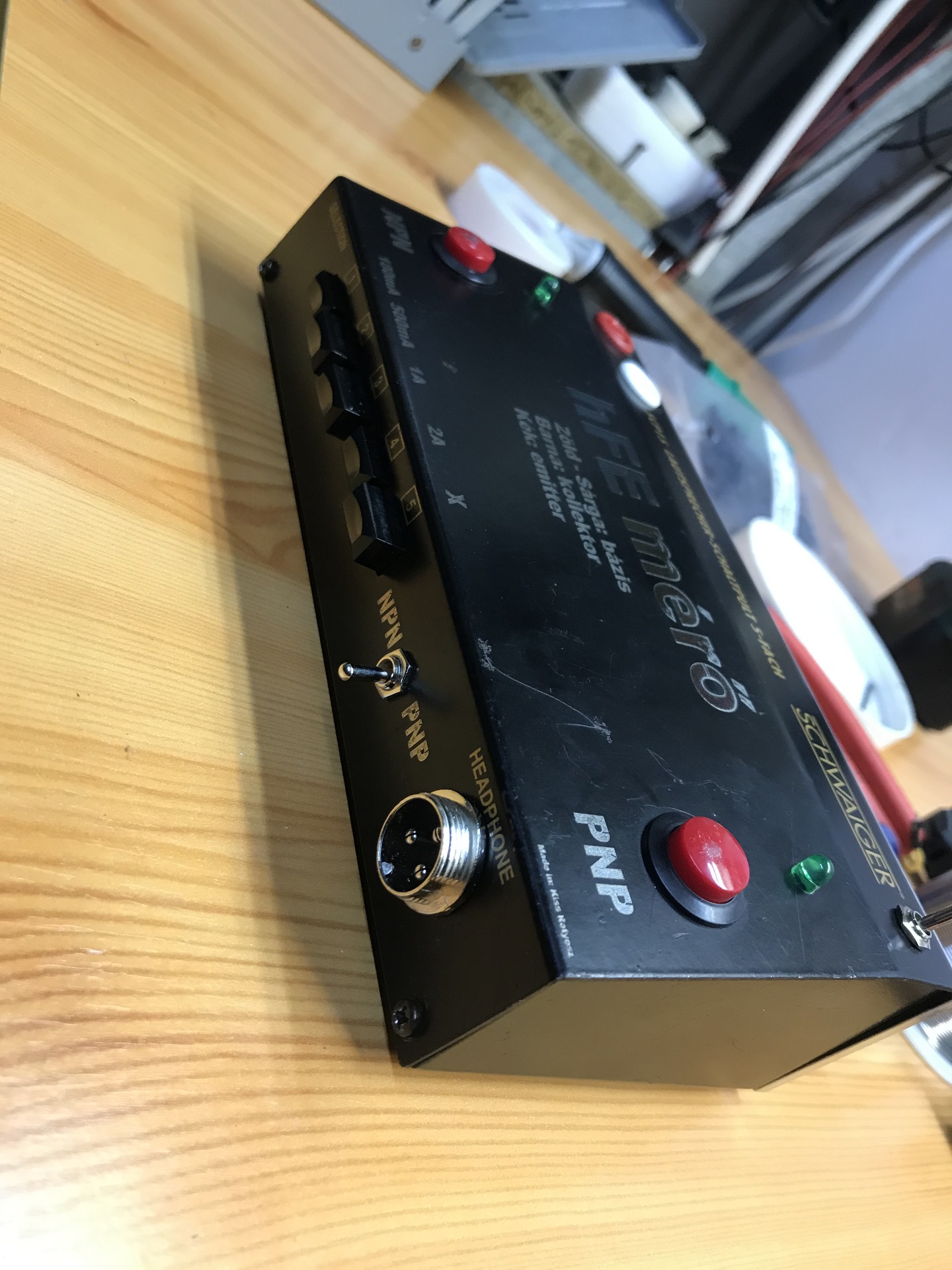

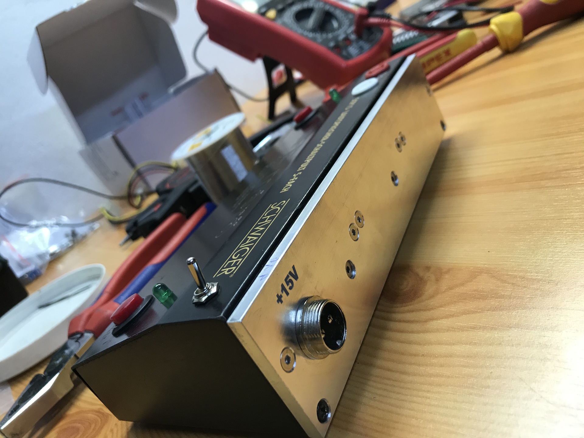

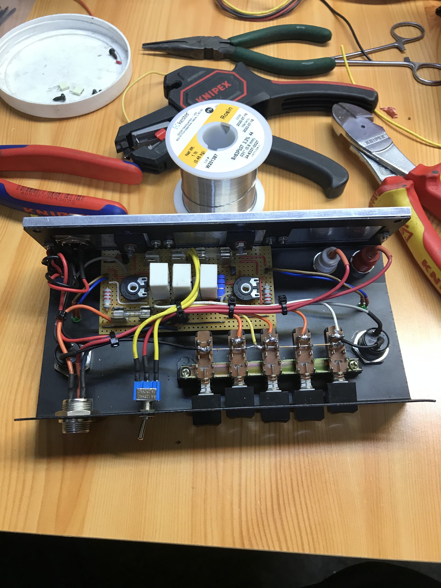

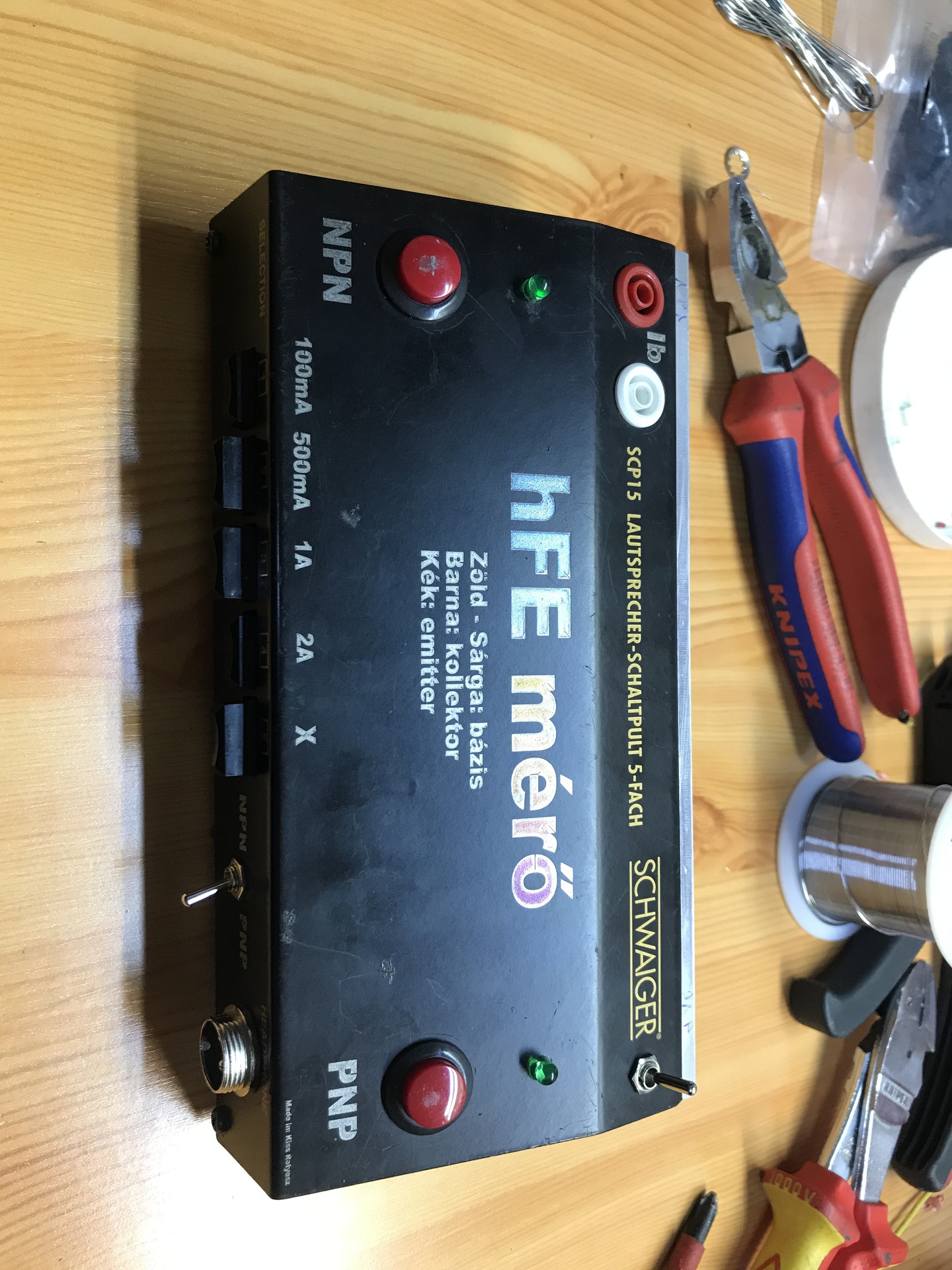

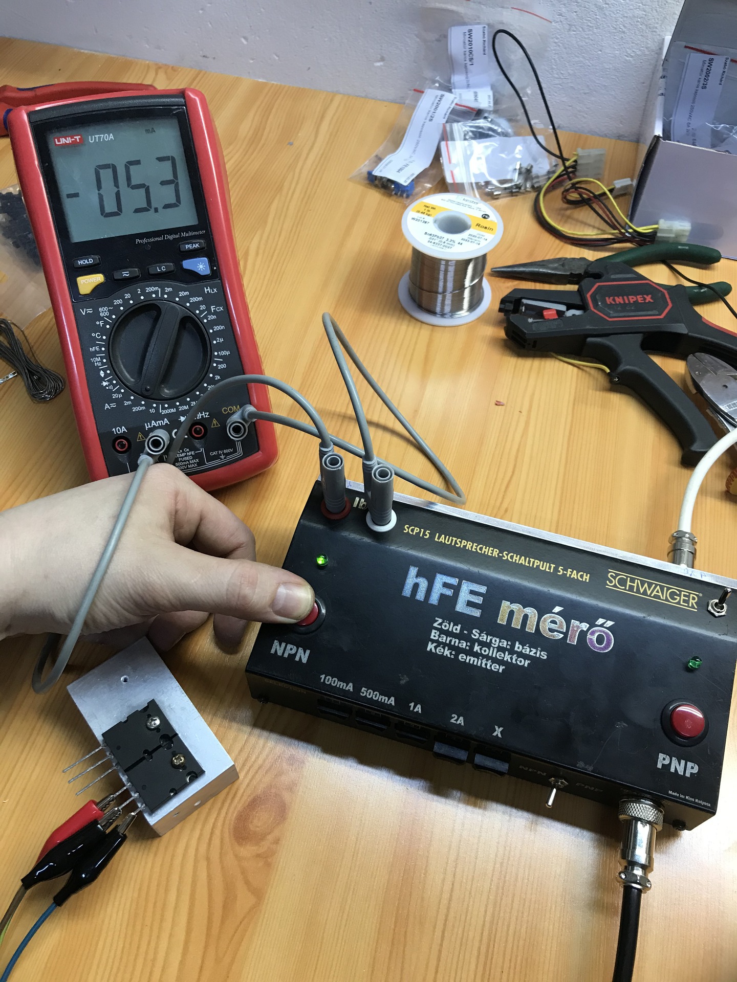

(#) djwhiteman hozzászólása Feb 26, 2021 /
Meg építettem én is azt a kapcsolást, amit lamalas is le írt a cikkében. Sokat keresgéltem a témában már, ugyan is olyan erősítőkkel foglalkozok ahol mindenképpen párba kell válogatni a végfokokat javításkor. Teljesítmény tranzisztorokról beszélünk, így a multiméter hFE mérője szóba se jöhetett amiatt, hogy kis áramon mér. Meg tetszett ez a kapcsolás, láttam külföldi oldalakon is az eredetit, ahol több méréshatárral van rajzolva. Én a sajátomat ki egészítettem még a 2 amperes méréssel is, hátha kelleni fog. Egyszerű meg építeni, én egy próbanyákra csináltam meg teszt jelleggel, de olyan jó lett, hogy marad így, felesleges panelt csinálnom hozzá. Találtam egy pont neki való dobozt is itthon, régen egy hangfal elosztó volt, de csak pakolva volt egyik helyről a másikra, mert sosem használtam. A működését tekintve, nálam is volt zavar, ahogy itt a fórumon is írták, nálam is a nagyobb kondik lettek a megoldás kulcsai. Beállítása is egyszerű volt, a cikkben lamalas érthetően leírta. Nálam is el térnek a potméter értékek (1,2V-1,15V), ezt pontosan 1A kollektor áram mellett állítottam be. Szépen tartja is ezt az értéket, 1-2 mA ingadozás nálam is van, de az elhanyagolható. Tranzisztor lábaihoz csatlakoztatást én csipesszel oldottam meg, még a bordára való rögzítést kell valami rugós dologgal megoldanom, hogy ne kelljen csavarozgatnom. Hamar elő is vettem 20-20 db 2SA1943 és 2SC5200 tanzisztort amit anno aliexpressszről rendeltem, de nem mertem eddig be építeni komolyabb cuccokba, annak ellenére sem, hogy eredetinek vettem elvileg. Itt mellesleg ért egy nagyon pozitív csalódás a mérések után, mivel pár mA-el tértek el egymástól a mért tranzisztorok bázis áramai mérés közben, ergo a hFE értékei egy egy szériának +-5 ön belül voltak. Volt itthon még régebbről 2-2 db ugyan ilyen típus amit itthonról vettem, na ott már azért elég nagy eltéréseket tapasztaltam erősítési tényező terén. De ezt csak érdekességnek írtam le.
Összességében nagyon hasznos kis áramkör, bátran ajánlom mindenkinek akinek szüksége van ilyesmire.
