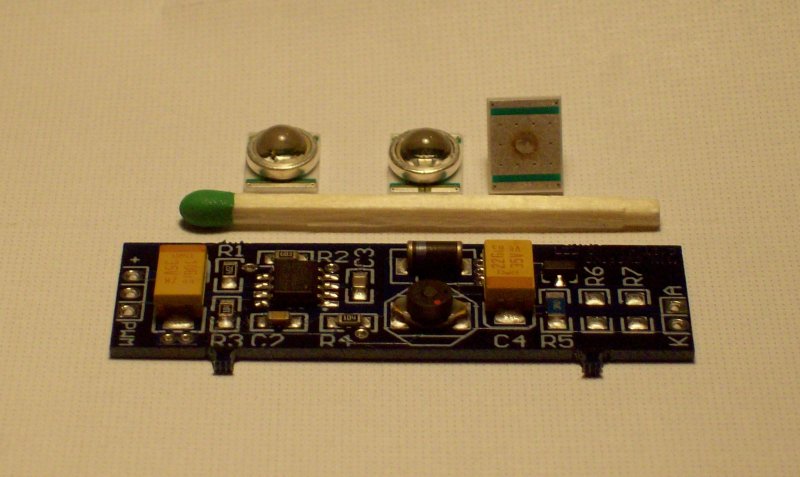

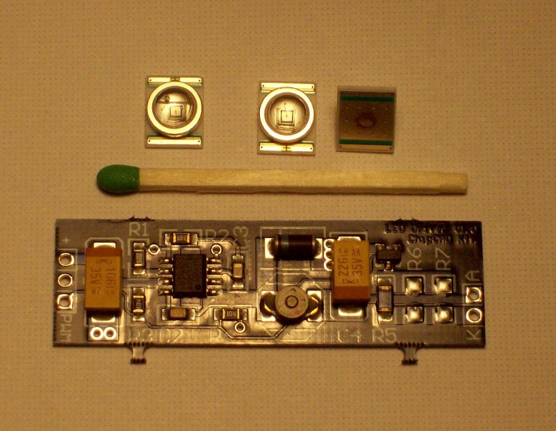

Megérkeztek a ledek, és a meghajtó áramkör.
Töltök fel képeket, ha valaki akar venni mire számítson.
(#) gulasoft válasza gydanee hozzászólására (») Okt 31, 2008 /
Igen ez az, és a középső lednél látszik is melyik a + főleg a második képen.
sorba kötöd őket, rá a meghajtó pane,l a bemenetre 12v és kész is.

(#) gubík gábor válasza gydanee hozzászólására (») Nov 1, 2008 /
szia megkerdezhetem ez a CREE LED neked UV-s? esetleg tudnál pontos tipust rola? érdekel engem is ez a fajta megvilagitas. a meghajtot azt vetted hozza vagy gyartottad?

(#) gulasoft válasza gubík gábor hozzászólására (») Nov 1, 2008 /
www.chipcad.hu
itt vehető az uv led is meg a meghajtó panel is. A cree ledeknél keresd az árlistában.

(#) gydanee válasza gubík gábor hozzászólására (») Nov 1, 2008 /
http://www.chipcad.hu/
innen való a led, és a meghajtás is.
-LED meghajtó Step-Down, max. 10 led 1 990Ft
-XR7090UV-L1-UV8-11 395-400 nm, 210-250 mW 1030Ft

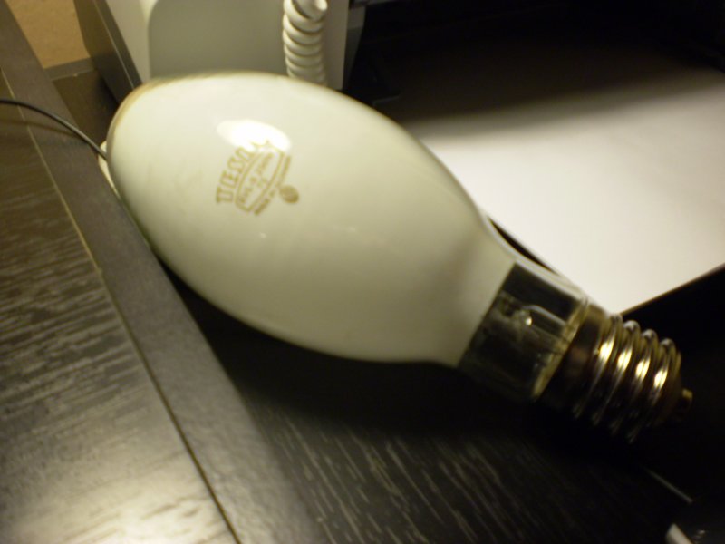

koszi megtalaltam de sajna ide nem hinném hogy kikuldenék kerestem nalunk is de sajna csak sima cree ledek vannak UV-t nem leltem. viszont van egy ilyenem ami a képen van teljes egészében egy utcai lámpábol van illetve megvan az egész lámpa is. ne kérdezd honnan van en sem tudom de a padlason hevert lehetne valamit kezdeni vele?
A baj ezzel az izzóval az, hogy ha tényleg uv lenne a fél autós társadalom már vak lenne, mert uv c kell a nyákokhoz és az nem igazán tesz jót a szemnek.
Sajna tegnap voltam a ChipCad-nél de ha más nem vállalja (nekem kicsit messze van) akkor átutalod az árát meg a postaköltséget meg a pénzt amibe kerül, hogy kivegyem a pénzt a bankból, és megveszem neked, és postán elküldöm. Szerintem sima párnázott borítékba el lehet küldeni, nézz utána mennyibe kerül a postaköltség ajánlva hozzátok.

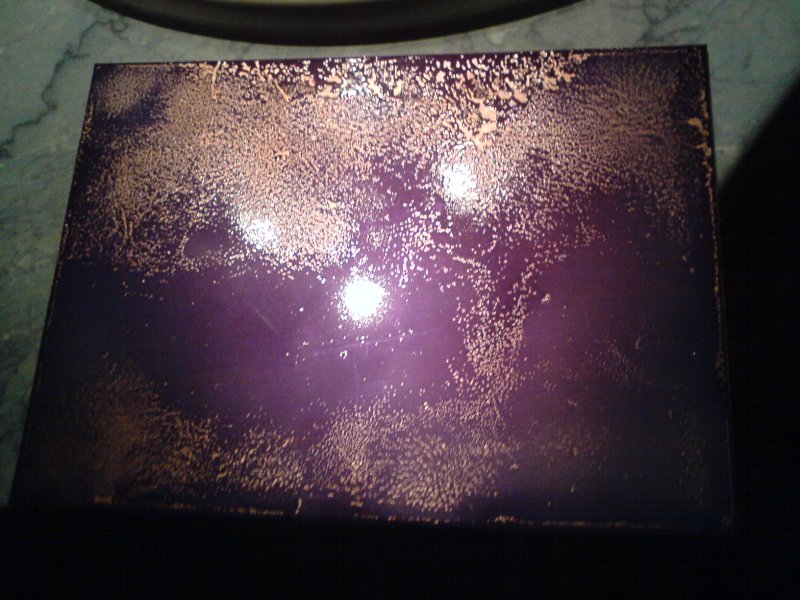

(#) cimopata hozzászólása Nov 1, 2008 /
Halihó mindenkinek,
Minap szeretem volna lefújni 1 nyáklapot egészében (A4), de miután eltettem a fiókba száradni ilyen trutyi lett.
Elötte frankón zsírtalanítottam, coopos zsíroldóval.
Amikor lefújtam aránylag szépen kezdett terülni, akkor egyből eltettem a fiókba, 10 perc múlva pedig ezt tapasztaltam:

(#) gulasoft válasza cimopata hozzászólására (») Nov 1, 2008 /
Mivel fújtad ezt le? Hogy nem P20-al az hétszentség!
Ez lila!!!!! A P20 az zöld!
