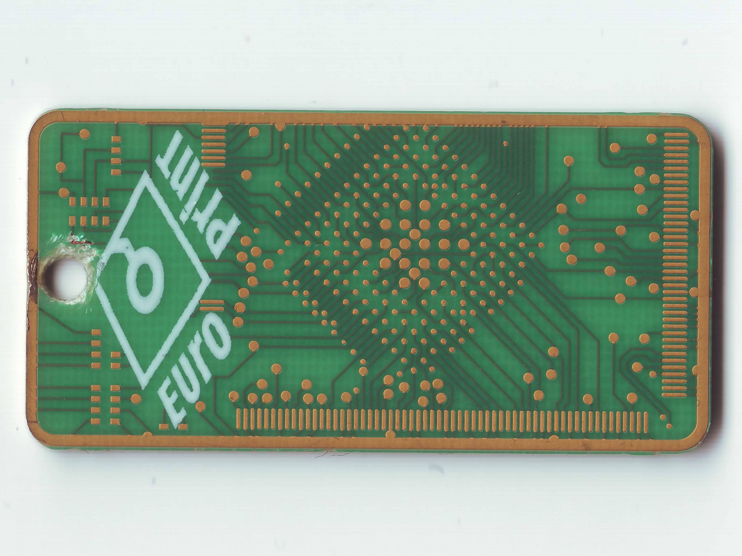

Mi is melóztunk múltkor az Europrint felsőtárkányi üzemében. Mi csináltuk a tetőre a mikrohullámú összeköttetést. Láttam, hogy nagyon profi dolgok vannak bent. A kollégám meg is beszélte ott valakivel, hogy be mehetünk gyárat látogatni, de sajna későn végeztünk a dolgunkkal, és erre nem kerülhetett sor. Nagyon sajnálom is.Ezt a kulcstartót kaptam repinek
A panel 2X5 centis lehet.
