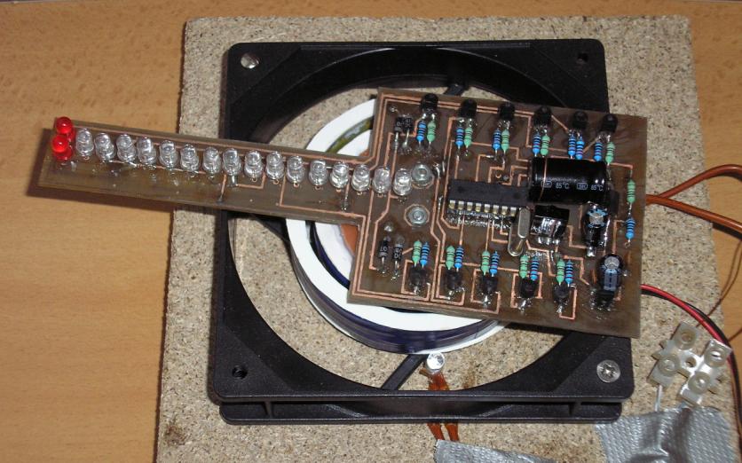

(#) majorblink hozzászólása Feb 5, 2007 /
Itt láthatjátok az általam épített color-propellertext-et
http://majorblink.uw.hu/kep002.jpg
ja és még egy kép:
http://majorblink.uw.hu/kep007.jpg
(#) andrewforest válasza majorblink hozzászólására (») Feb 5, 2007 /
Jol néz ki! RGB ledekkel csináltad?

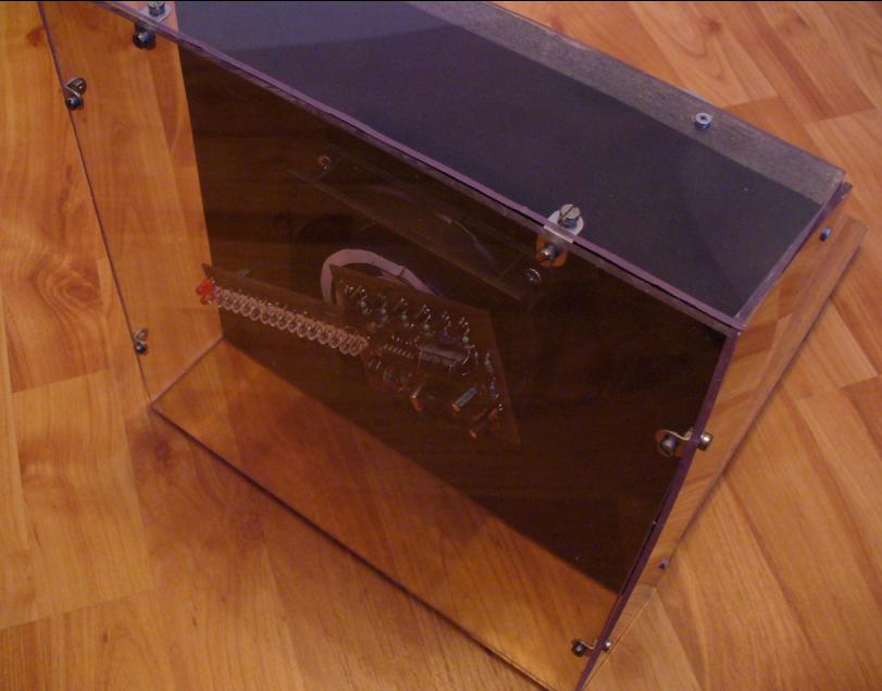

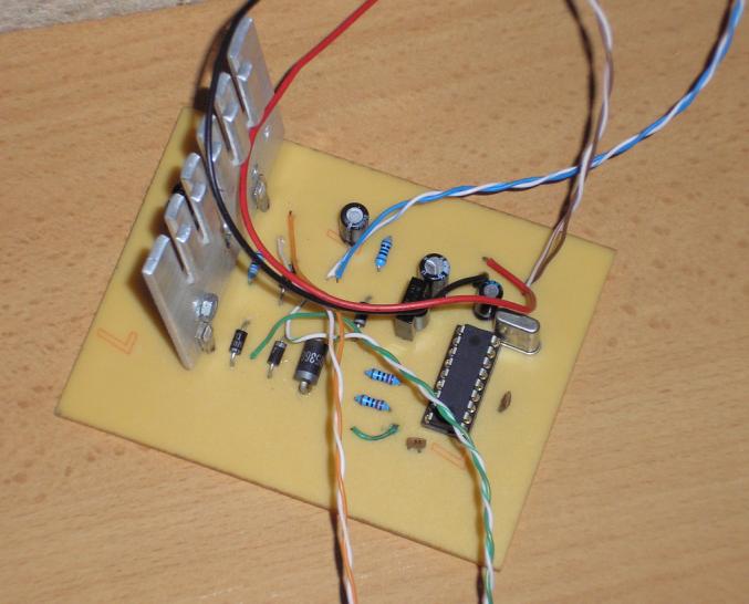

(#) csonthulye hozzászólása Feb 18, 2007 /
Helló! Én is elkészültem már a munkámmal, és úgy gondoltam töltök fel egypár képet róla, ha valakit érdekelne . Ezúton szeretném megköszönni Vicsys-nek, mivel munkámban sokat segített és tanácsokkal látott el. Köszönöm!!!
Nem tudom hogy vki csinált-e már ilyen órát nem smd alkatrészekből, mindenesetre és sehol nem használtam smd-t.
Működéséről nem tettem fel képeket, hisz úgyis mindenki tudja mit csinál
(#) tbence3 válasza csonthulye hozzászólására (») Feb 18, 2007 /
Tetszik ez a plexis megoldás! Nagyn baba
