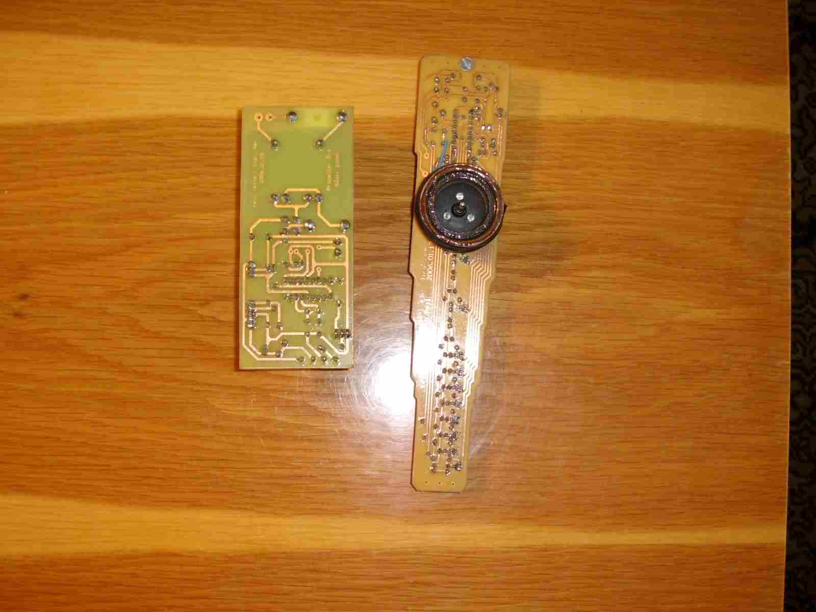

Nah...kiderült h rosszul kötöttem be a fototranyót...mert h nekem 3 lábúm van,nem 2 és sehol sem találtam hozzá pdf-t..na mind1..elvileg jó de most meg nemtudom bekapcsolni...bedugom és nem kapcsol se ki se be.... :S pedig eddig jó volt....nemtom mi van vele...pedig minden odaér ahova kell...máshova nem...meg eddig jó volt és nem nyúltam a bázishoz... tanácstalan vagyok meg ideges... :S :S
(#) vicsys válasza Kicsa hozzászólására (») Feb 26, 2007 /
A távszabályzót nézd meg kamerás mobillal v. fényképezőgéppel, hogy villog-e az infraled...
(#) Kicsa hozzászólása Feb 26, 2007 /
igen villog viszont mindig 5 V van az infra vevő lábán....meghalt?
Hnap sztem vezek újat aztán kiderül...de közben szereztem olyan progit ami elvileg azonnal bekapcsol de semmi...most bedugom...egy rövid ideig tök hideg minden aztán egyszercsak pilanatok alatt elkezd forrósodni a fet meg a tekercs is elég meleg lesz...a tekercset zárlat miatt hogy tudom kimérni?
A fototranya akkor húzza le testre amikor IR fény éri.
A tekercset egyszerűbb újra megtekerni, mert kimérni...hááát nem is tudom, hogyan lehetne 100 menetet...
A fetet én is hűtöm 1 kis ujjas to 220-as bordával.
A tekercsnek elvileg nem szabadna melegedni.
De sajnos melegszik rendesen...meg a fet is....tele vagyok ideggel...annyi melóm bennevan és nem jön össze az istenért sem....na mind1,mára hagyom mert csak mégjobban felhúzom magam...majd hnap veszek tsop-t aztán majd kiderül...ha melegszik a tekercs,zárlatgyanús a dolog?Vagy mitől lehet még a fet meg a tekercs irreális melegedése?

Volna egy pár kérdésem az órával kapcsolatban. A forgó panelon nem világitanak a LED-ek. PIC-k nélkül lepróbáltam az összeset és müködik. Bekapcsolás után rögtön forogni kezd a motor és kikapcsolni nem tudom csak ha áramtalanitok. A motor fordulatát tudom szabályozni de óramutató járásával ellentétesen forog. A bázis panelon az álló tekercs kivezetésein nem mérek feszültséget, vizsont ha kikötöm a vezetéket akkor mérek. Ha az álló tekercs be van kötve akkor az 5V-os tápom leesik 3,5V-ra (mintha kevés lenne a 6VA-es trafóm). A távirányitóm tuti müködik mert az infraleddel sorbakötöttem egy sima LED-et és azon látom az impulzusokat, de a távirányitót ki is próbáltam egy fényképezögéppel is.
(#) vicsys válasza StefuPeti hozzászólására (») Márc 8, 2007 /
„kikapcsolni nem tudom csak ha áramtalanitok”
--nem megy a bázis kapcsolásod.Megkéne probálni a quartz kondiait kisebbre cserélni és a pic-et ellenőrizni.
„de óramutató járásával ellentétesen forog”
A propeller progijában módosítani kell. A prop.asm-ben a progi elején van:
  1. ;***** VARIABLE DEFINITIONS
  2.
  3. ; #define       MotorCounterClockWise   ; un-comment this line if motor is running counter clockwise
  4.
  5. ; #define       ReversTextScroll        ; un-comment this line if your text must scroll from left to right (e.g. Hebrew)
Azaz a második define előtti pontosvesszőt kell kitörölni.
„Ha az álló tekercs be van kötve akkor az 5V-os tápom leesik 3,5V-ra (mintha kevés lenne a 6VA-es trafóm).”
Próbáltad izmosabb táppal? Kb 6-800 mA-t vesz fel a cucc, világító ledekkel. (sztem vmi zárlat van nálad)
