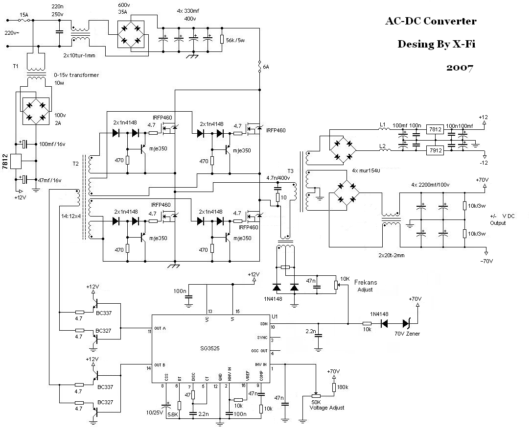

Sziasztok.Találtam a neten egy kapcsitápot ami nagyon elnyerte a tetszésem és megszeretném kérdeni mi a véleményetek róla...Az akksitöltővel nemigazán haladok de ha ez a táp olyan amire gondolok akkor ez lehet hogy jobb lenne a célra.Teljes hid és egy sg3525 a lelke.Van rajta feszültség visszacsatolás is és ha jol látom akkor áram szabályozás is ami a t3-as trafo alatti trafoval van megvalositva.Igy van?Ugye a táp nekem 12 és 24 voltra kell és 15-20 amperre...Mit szóltok hozzá?
(#) lorylaci válasza Sly hozzászólására (») Júl 22, 2011 /
Hát ez egy nagyon érdekes megoldás. A vezérlő a szekunder oldalon van. Szerintem feleslegesen bonyolult. A segédtrafó miatt elég nagy méretileg.
Ha 1-5kW kéne akkor ok. De most komolyan neked 500W-ra minek teljes híd?
Mivel ez egy keménykapcsoló teljes híd, a rendes megépítése, beállítása nagyon nehéz. Nagyon fontos a holtidőbeállítás, a rendes zajszűrés, a jó nyák. Az ilyne elavult trafók miatt meg brutál meghajtás kell.
Ha mindenképpen ragaszkodsz az SG2525-höz, akkor 500W körüli teljesítményre egyszerűen félhíddal, külön totem-pole nélkül, csak símán meghajtó transzformátorral elég. IRF740 rendes hűtéssel, vagy jobb FETtel akár pici bordával.

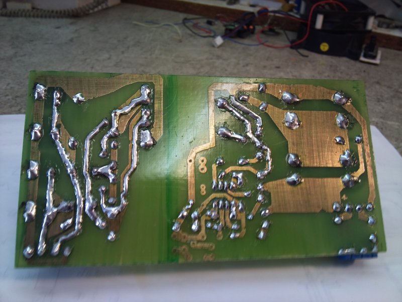

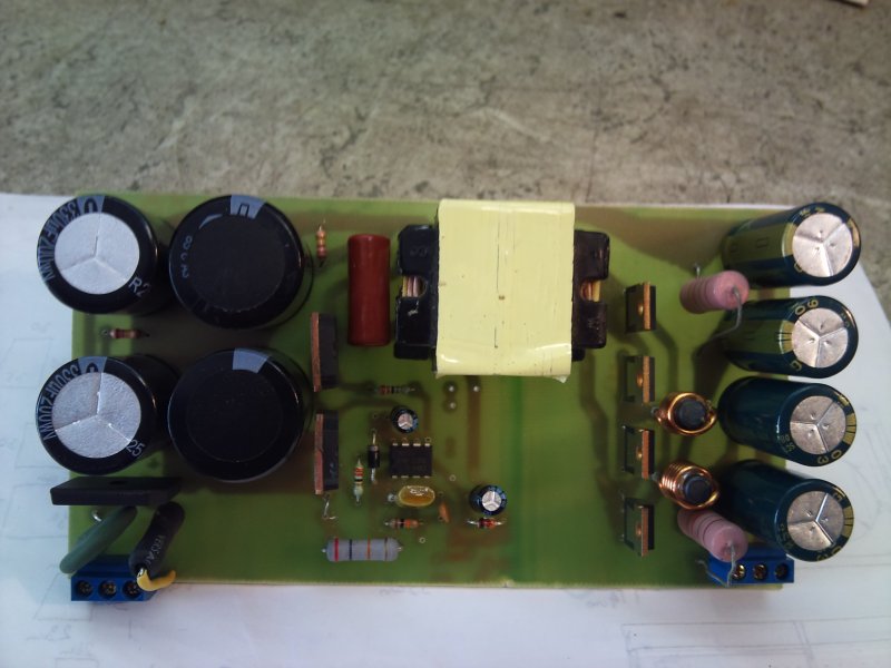

Végre én is összedobtam a "kis" tápomat...
2x1000µF-nyi puffer, 6A-es graetz, 20A-es kapcsolóFET-ek, most még fix leosztásos tápfesz az IR-nek (27kohm-on át), párhuzamosított BYQ28-ak a szekunderben, és 2x 2000µF LOW ESR a végén...
Eddig hűtés nélkül, 400VA-es leválasztóról próbáltam, üresben, 106V-ot, /azaz 2x53-at/ad, míg 200W-os terhelés mellett 92V-ra esik. Mindez úgy, hogy 303V egyenről indul, ami 274V-ig esik. Úgy, hogy a leválasztó 225V~ ból 218V~ ra esik.
Természetes ez, 2x1000µF-al? Vagy ne ijedjek meg, majd hálózatról erősebb lesz?
Ja, külső 12V-ról az IR 10mA-ert zabál, ez normális, TO247-es FET-eknél? Ezért kellett lemennem a soros ellenállattal is 27kohm-ra 47-ről, mert 8V-ig esett az IC tápfesze, és ciccegett...
A panel fel van készítve az áramváltó tekercses korlátozásra is, és a visszatápláló IC-tápellátásra is, ha fejleszteni kéne...

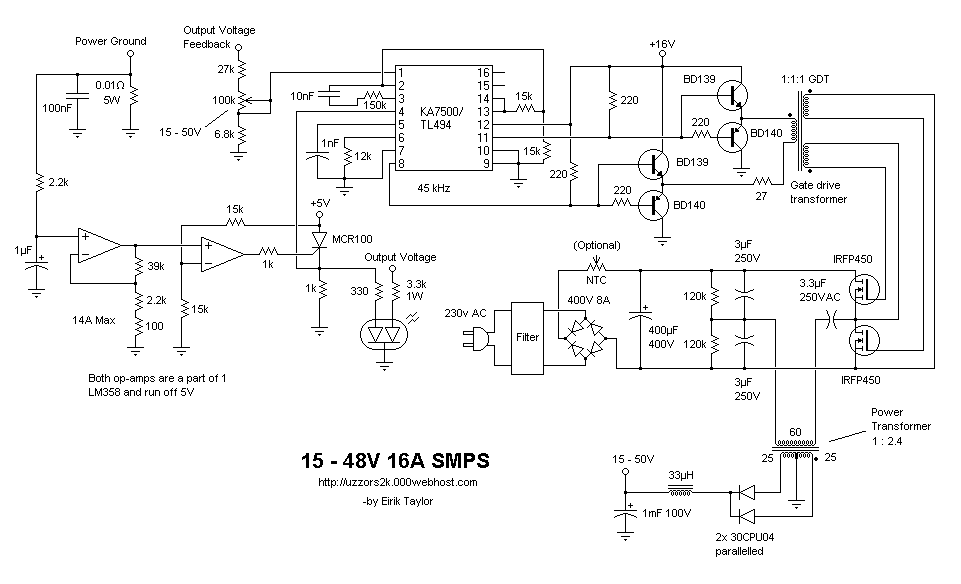

Sziasztok.Keresgéltem a neten és találtam egy kapcsolást ami szinte majdnem minden igényemet kielégitené...Felteszem a rajzát majd nézzétek meg hogy szerintetek ez igy müködne e esetleg mit kellene alakitani rajta...
(#) Ge Lee válasza EcoPityu hozzászólására (») Júl 25, 2011 /
A primer feszültségnek 1000µF-al nem kéne ekkorát esni, olyan 285-290V-nak azért kéne maradni. Lehet hogy a leválasztó trafód is segít ebben, utána kéne számolni.
(#) lorylaci válasza Sly hozzászólására (») Júl 25, 2011 /
Ennek meg számomra nem tisztázott a közös pontjának mikéntje. Gondolom itt is egy segédtrafó adja vezérlőnek a feszt, egyébként életveszélyes lenne.
Ez amúgy egy nagyon elavult kapcsolás. Számold ki, hogy a két totem pole és a gatemeghajtó trafó árából símán kijön egy IR2110, az jó meghajtást is tud, méretben is kicsi. Maga a trafó körüli elrendezés nagyon hülyén van csinálva. Vagy azt szokták hogy két nagy elkót kötnek sörba és a középleágazásáról megy a trafó, vagy ahogy cimopata is csinálta a két leválasztó kondi közös pontjáról, de akkor nem kell több soros kondi...
Ehhez a cucchoz a 45kHz miatt baromi nagy trafó fog kelleni, az ősrégi elavult IRFP450-t pedig nemfogod tudni nagyonf eljebb vinni frekvenciában, és így is látod baromi kemény meghajtás kell neki.
De amúgy ha Tl494-hez ragaszkodsz, akkor miért nem csinálsz egy egyszerű push-pull-t? Vagy miért ragaszkodsz ennyire a Tl494-hez?
(#) Ge Lee válasza Sly hozzászólására (») Júl 25, 2011 /
A meghajtást fetek esetén nem kell ekkora feszültségről járatni, a 9-10V is bőven elég. A feteknek inkább IRFP460-at használj, azok is fognak melegedni rendesen és tegyél a GATE-ekkel sorba néhány ohmot. Az áramkorlátot egyszerűbben is meg lehetne oldani.
(#) Sly hozzászólása Júl 25, 2011 /
Először is köszi a válaszokat.Egyébként nem ragaszkodok én semmihez csak keresgélek egy megfelelő kapcsolást amiben van feszültség stabilizálás esetleg szabályzás (és akkor nemkell két külön tekercs) és esetleg áramszabályzás is hogy nekelljen külön áramkorlát rá.Szóval szinte akármilyen kapcsolás jo ami ezeket tudja.Majd még nézelődök a neten és ha találok szememre valot megosztom és elmondjátok a véleményeiteket de ha tudtok ti is esetleg valami hasonlo kapcsolást az szivesen fogadom.Utolag is elnézést kérek hogy ennyi mindent kérek csak szeretnék már a végére(vagyis a kész áramkörhöz) jutni.
Üdv:Sly
(#) lorylaci válasza EcoPityu hozzászólására (») Júl 25, 2011 /
Szerintem biztos a leválasztó trafó tesz be neki.
Amúgy milyen FETeket használsz? Mert hogy a 10mA meg stb normális -e az ettől függ. Az a toktól teljesen független.
A feszültség és az áramszabályozás lényegében ugyanaz. Csak az áramszabályoázsnál egy söntről veszed a visszacsatolást.
Korábban linkeltél SG3525-re. Adatlap 9. oldal 10. ábra, ott a push-pull elvi kapcsolása. A visszacsatolást ugyanúgy szabályozhatod egy potméter segítségével. Ha pedig a visszacsatolást egy szekudner oldali söntről veszed, akkor megvan az áramgenerátor töltéshez. A
Az 500mA meghajtása elég lehet két darab IRF740-nek, vagy valami modernebb FETnek.
