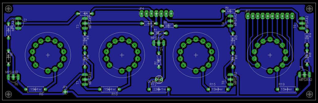

Én is Megcsináltam a vicsys által tervezett overkill órát. Már voltam itt akkor úgy nézett ki megoldódott a probléma, de sajnos nem. A gond tehát a következő lenne: folyton újra indul és 1234 -et jelez ki vagy még három tetszőleges csövet le is kapcsol. Gondolom valamilyen szűrési probléma lehet, de nem tudom hova és mit kellene beletenni, hogy működjön rendesen. Itt van két kép ahogy én átterveztem a panelokat. Z560M csövek vannak benne. Köszi a segítséget!
Így elhelyezve és huzalozva a C1, C2, C7 elveszti a funkcióját... A 7805 kimenete és a föld közé kellene egy 100 nF kerámia kondenzátor, a 7805-hoz a lehető legközelebb beültetve (100nF SMD 1206 alulról a 2-3 lábakhoz), valamint egy 100µF elektrolit. A pic táp és föld lábai közé egy 100nF kerámia (100nF SMD 1206 alulról). Az anód feszültségen levő vezetékek körül a szigetelés kicsi lesz, náhány év múlva már jelentős terhelés lesz az átszivárgó áram.
Az általad hatástalannak írt alkatrészeket akkor vegyem ki, vagy ezek mellett tegyem bele amiket leírtál? Az anód vezeték és a teleföd közötti távolságot növeljem meg? Miért vesztik el a funkciójukat?
Szvsz azért, mert az áram "nincs rákényszerítve", hogy a kondenzátoron átfolyjon, mert előtte elágazás van, és a kondi egy "zsákutca" végén van, az áramnak két irányba kellene folynia egyszerre ugyanazon a vezetőn, hogy a szűrőhatás is érvényesüljön (Remélem nem írtam nagy baromságot). Ne vedd ki őket, bajt nem okoznak. Ha már muszáj, hogy elágazzon a vezeték, akkor inkább a kondi után ágazzon el.
A szigetelőtávolságot vagy növeld meg, vagy eleve addig a részig már érjen el a polygon. például
És persze tegyél oda kondit, ahova Hp41C mondta.

Köszönöm neked és MolnarG-nek a segítséget a 2 100n-s kondi volt a megoldás. Most már csak a sávok közötti távolságot és a dobozolást kell kitalálnom. Köszi még egyszer!
