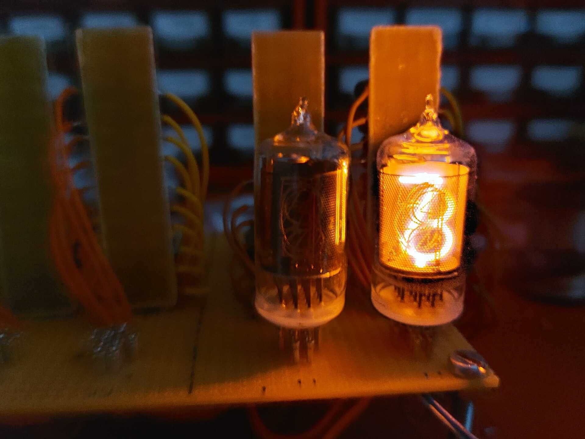

(#) Gafly válasza yodee hozzászólására (») Nov 1, 2026 / 2
Akkor megoldódott, jók az ilyen előrevivő ötlelések.
De ha már felmásztam miattatok létrával fényképezni, csak nem hagyom veszendőbe menni.

A tiéd pontosan mit csinál amikor engedélyezve van és mit amikor tiltva?
(#) Gafly válasza yodee hozzászólására (») Nov 1, 2026 / 1
Ez konkrétan ha tiltva van, akkor semmit.
Tudni kell, hogy ez vasúti mellékórák vezérlésre készült, ahol percenként lépnek egy percet az órák.
Ha engedélyezve van, akkor nézi a dátumot és vagy:
- Megáll három órakor, ameddig az időszámítás szerint három nem lesz
- Kettőkor szépen lassan előre lépteti őket háromra (plusz amennyi a lépkedéssel eltelt)
A kijelzőn meg a valós törvény szerinti időt mutatja.
Talán voltam olyan rendes, hogy amikor megáll a hálózat, akkor kiírattam, hogy óra átállítás folyamatban, hogy a fordulós műszerész ne pánikoljon.
