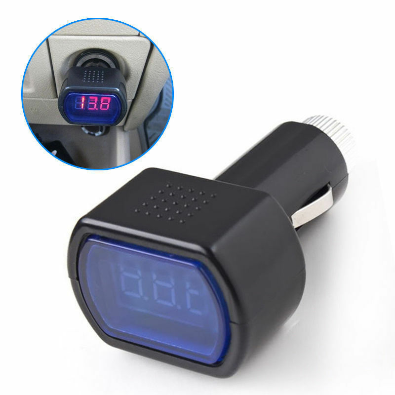

Sziasztok! Kínából rendelt (olcsó 2,5 digites) szivargyújtós feszültségmérőt akarok pontosabbá tenni. Jelenleg 0.2V-al kevesebbet jelez ki a valósnál (3,5 digites DMM-el tesztelve tápról)
Szétszedve nincs állítóelem. A 16 lábú (feliratozatlan) smd kijelzőmeghajó egy TL431 fesz referencia IC-ről kap fesz referencia jelet. Ennek Anódja van testen, Katódja és Ref kimenete rövidrezárva és egy 270 ohm ellenálláson át felkötve a szivargyújtó +13V bemenetére.
Szerintetek elegendő lenne ezen 270 ohm ellenállást pl egy 720 ohmosra cserélni???
Szerintem ezen ellenállás úgyis nagyon fűt és túlhúzza azon szubminiatűr smd ic-t.. Ezért pontatlan.
Csinált már valaki ilyet?

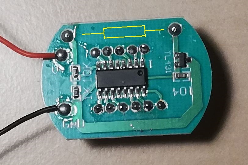

(#) Doky586 válasza Doky586 hozzászólására (») Dec 17, 2019 /
Jobban megnézve a kapcsolást ez a fesz ref ic nem referenciaként szolgál, csak Zéner dióda szerepkört lát el és az ellenállás az előtétellenállása a zeneres feszültség "stabilizátornak" ami az IC és a ledek tápját biztosítja...
Inkább a 1k--10k fesz osztó (ami egyébként pontos) mellé teszek be párhuzamosan ellenállást (~470k). Valószínű nem számoltak a noname IC bemenő ellenállásával.
képek mellékelve (a kijelző 11 lábú)

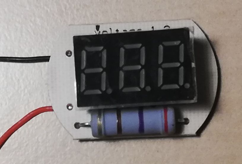

(#) Doky586 válasza Inhouse hozzászólására (») Dec 18, 2019 /
Leteszteltem: 4V fölött működik a kijelzése. Felfelé nem teszteltem mert nagyon hevül az a teljesítmény ellenállás. 13V on 0.5W fogyasztása van, azaz nem érdemes rajtahagyni a parkoló kocsin. Megcsináltam az átalakítást is, így kicsit pontosabb, de vannak furcsaságai, bizonyos értékeket nem tud kijelezni, inkább váltakozik a kijelző az alatta/felette levő érték közt. (Pl nincs 13.1 13.3 13.5V kijelzés, azaz még azt se mondhatni hogy tized voltonként lép)

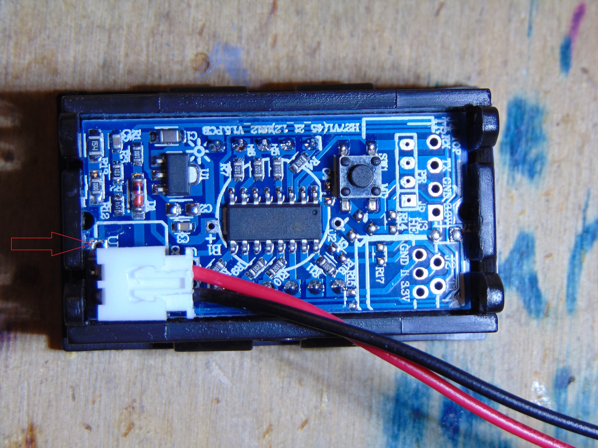

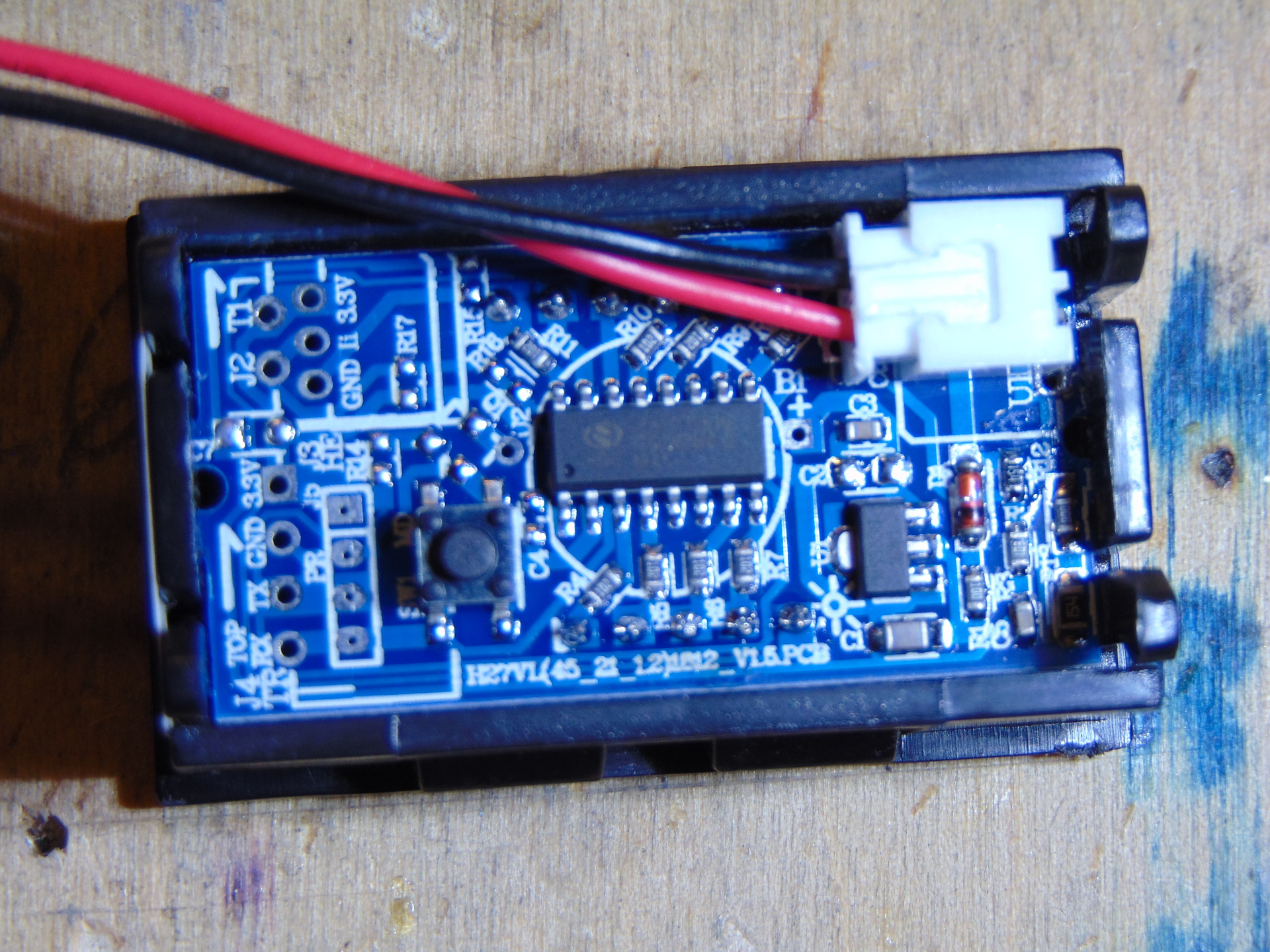

Hello! Ilyen feszméröt hekkelt már meg valaki? Alapvetöen a rá kötött tápfeszültséget jelzi ki. 3-30v tartományban. Van ebböl 3 vezetékes is, ami elvileg tud mérni egyéb feszültséget is. Piros nyillal jelöltem a képen ahol látszik a három vezetékes verzio mérési csatlakozás pontja. Ilyenkor a mért feszt hozzáadja tápfeszhez és azt irja ki. 12v DC tápnál és 3v mért DC fesz esetén 15v a kijelzett érték. Hátso gombal 2 menüpont érhetö el. Egyik RESET másikkal a feszt lehet +- irányban beállitani pontosan. Ha 12v kijelzett feszültség hatására án -12v beállitok szoftveresen akkor a kiirt fesz 0V de 24v tápfesz esetán ir kb 1v feszültséget. Teljesen rosszul mér ilyenkor... Annyit szeretnék hogy DC12v esetén irjon 0V-ot szépen világitva. Egy hamradik vagy plusz 2 vezetéken tudjon megmérni 2v feszültséget amit kijelez. A mért fesz GND pontja nem egyezik a tápfesz GND pontjával.... Köszi!!!
Feszmérö
A hozzászólás módosítva: Ápr 11, 2022
(#) Bakman válasza frissadam hozzászólására (») Ápr 11, 2022 /
„A mért fesz GND pontja nem egyezik a tápfesz GND pontjával”
Elemes táplálású műszer vagy elem helyett leválasztott DC/DC konverter.
De, lehet. Mivel a mérendő feszültség és a tápfeszültség GND-je nem közös, vagy akkuról vagy leválasztott DC/DC konverterről kell járatni.

(#) frissadam válasza Bakman hozzászólására (») Ápr 11, 2022 /
Autoban olajnyomásmérö szenzor jelét szeretném mérni. Kimenetén folyamatosan 0,49V van ha nem mér semmit. Feszosztoval csinálok 0,5V feszt. A panelmüszer negativ méröpontja a feszosztora megy a másik a szenzorra. Ha mér a szenzor nö a feszültsége, igy nem 0,49-röl indul ha nem 0v-rol. Autoban mutatos müszer kizárt. Kérdés hogy a mellékelt müszerrel meg lehet e mérni? Ennek a kütyünek max 3 vezetéke tud lenni. Hogy tudna a tápján kivül 2 pont közötti feszültséget mérni?
Szenzor
Biztos, hogy a műszer "hozzáadja" a tápfeszültséghez a mért feszültséget? Valahol láttam ilyesmi kétvezetékes műszert átalakítva három vezetékesre de ott nem csak az extra vezetéket kellett bekötni hanem valamit variáli kellett még.
