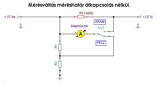

Sziasztok.Hogy lehetne a Topi féle 7szegmentes feszültség mérőt átalakítani úgy hogy áramerősséget is lehessen vele mérni és egy billenős kapcsolóval lehessen váltani, hogy mit mérjen????(tápegységbe kéne)és ha van már ilyen topik akkor bocs de én próbáltam a keresőn de nem találtam.Ezer köszönet előre is
(#) czinka válasza csikosgabi hozzászólására (») Szept 30, 2006 /
Ha van egy feszültségmérőd egy egyszrű sönttel tudsz belölle áramérőt csinálni.
A következő képpen: a sönt tulajdonképpen egy az áramkörbe sorbakötött ellenálás, amire ha párhuzamosan rákötöd a voltmérődet a rajta eső feszültséget mérve könnyedén kiszámolható az áramerőség Ohm törvény I=U/R persze csak egyenáramú rendszerben.
Ha úgy számolod ki a sönt értékét hogy a feszültségmérőd skálájához illeszkedjen már kész is az árammérőd. Küldök egy skiccet a bekötésről, ne a rajz szépségét nézd hanem az ötletet

Ahogy czinka rajzolta, annyi kiegészítéssel, hogy egy előtét ellenállást kell tenni a kapcsoló és a negatív szál közötti vezetékbe.
A chunt (sönt) méretezésénél szükséged van a műszered érzékenységére (mekkora feszültségnél van a végkitérése. állt. 200mV). Az előtét méretezésnél pedig még a műszered belső ellenállására, vagy feszültségosztót készítessz.
Meg az Ohm törvényre. :yes:

(#) Tom Lord válasza Tom Lord hozzászólására (») Okt 3, 2006 /
Nem figyeltek!
A műszer ugyi 200mV-os (a kijelzés formája: 1999)
Tehát a műszer 200, 20, vagy 2V-ra előtétezhető. (Ha más feszt akarsz a 200mV-os végkitéréshez, akkor mindíg át kell számolni. - Ki akarja?)
Tehát újra a feszültségosztó:
R2 = 1Mohm
2V -> R1 = 101kohm
20V -> R1 = 10,1kohm
200V -> R1 = 1,01kohm
(Egyébként 30V-ra az R1 = 6,711kohm.... Bocs.)
A sönt jó.

(#) Tom Lord válasza szabi83 hozzászólására (») Okt 28, 2006 /
Bocs, hogy eltüntem, de nálam már havazik.
Többen többméréshatárú áram és feszmérésre gondoltak. Én nem ajánlom, nincs értelme.
- nagyáramú kapcsoló kell az árammérés átkapcsolhatósága miatt, ráadásul nem minden készülék szereti, ha a tápot megszakítod az átkapcsolás pillanatában.
-200V-os méréshatárral még 0,2V-os változás is érzékelhető, ez tápfesznél bőven elegendő.
A 2sz. rajzon látható hogyan oldható meg több méréshatárral.
Az 1Mohm-es osztó minimális plusz terhelést jelent, és az árammérő sötön eső 200mV sem lehet zavaró.
Én az 1. rajzot javaslom, nem kell hozzá nagyáramú kapcsoló, nem szakad meg az áramkör méréshatárváltásnál. A 200mA-es és 2A-es méréshatár egyszerű áramkörökhöz bőven elegendő.
A fesz.-áram átkapcsolónak mindenképpen kétáramkörös, kétállású kapcsoló kell! A műszeren megfordulna az áramirány!
(Az ellenállás értékek az előző rajzaimhoz képest mások, csak azért, mert ezt könnyebb összeállítani.)
Ha valaki az előző rajzokat letöltötte volna: Ezeket a rajzokat használátok! (Bocs...)
