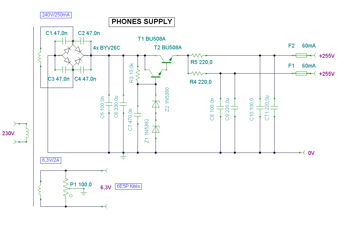

(#) lpcollector hozzászólása Nov 27, 2010 /
Egy csővel lett ez is összerakva, de a kimenőtrafót itt nem lehetett megúszni.
6E5P triódába kötve, 5K/32 ohmra illesztve...
Maradék anyagokból ilyenre sikeredett...

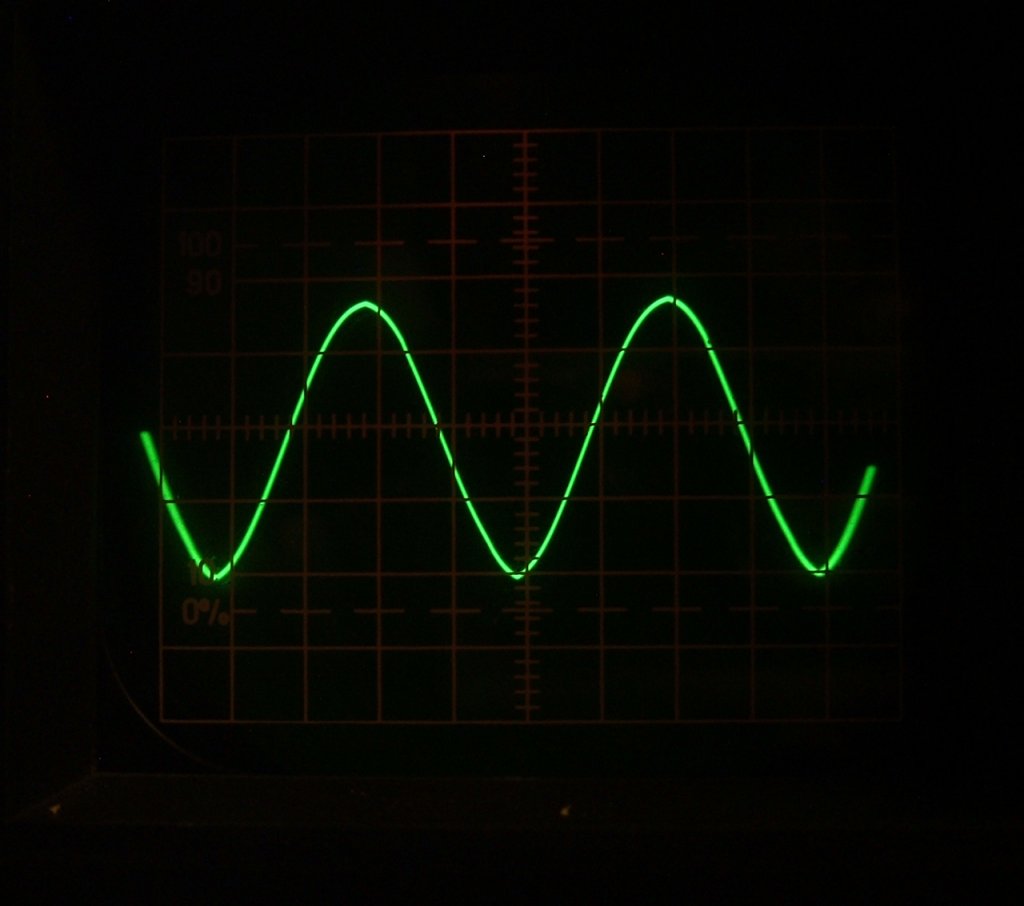

(#) lpcollector válasza lpcollector hozzászólására (») Nov 27, 2010 /
És néhány jelalak...

(#) bereczk.jans válasza lpcollector hozzászólására (») Nov 28, 2010 /
Köszöntelek! Egész jó a design, biztosan szépen is szól.
A doboz alulnézetében a képen egy TO220-s tokot is látok hűtőbordával megfejelve. Az mi lehet? Esetleg a tápegységről többet elárulnál nekünk. Milyen kimenő trafót használsz? ECC85, PCC, PCL85/86 csővel is működtethető lenne?

(#) lpcollector válasza bereczk.jans hozzászólására (») Nov 29, 2010 /
„..egy TO220-s tokot is látok hűtőbordával megfejelve.”
A kép csalóka, az a tranyó egy kicsit nagyobb tokban van mint a TO220, az egy BU508A.
A tápegység és a kimenő rajza a csatolt képeken...
