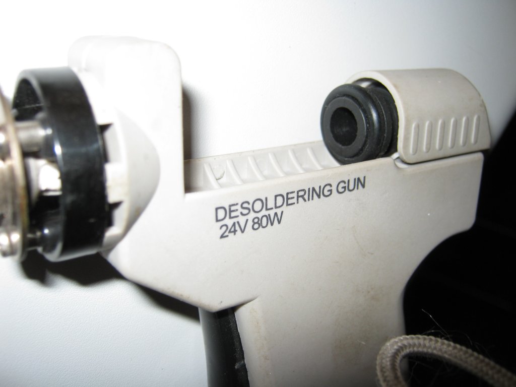

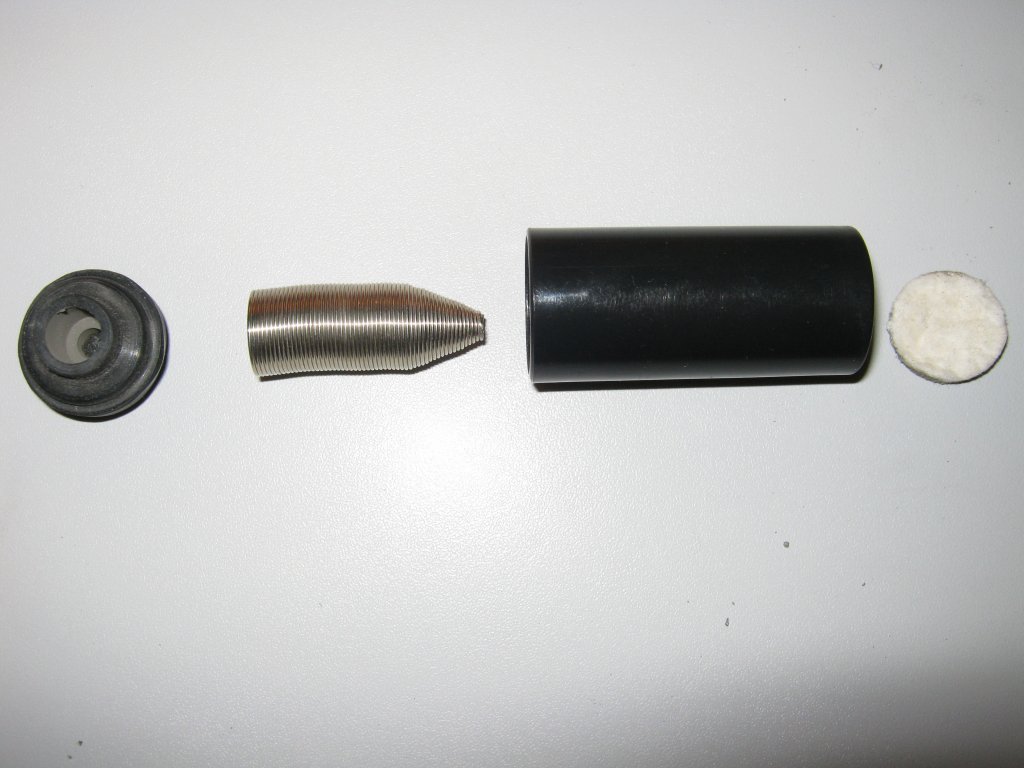

Én is most akarok majd egy szippantót csinálni, bár a páka az gyári. Az enyém autó vákuum szivattyúból készül - ami a központi zárakat vezérli. Az ón tapadásról. A gyári pákában úgy van megoldva, hogy a műanyag csőbe, egy jó pár mm-rel kisebb ármérőjű szorosra tekercselt rúgó van betéve. A vége csúcsosra van kiképezve. A meneteit széthúzva elég könnyen eltávolítható az összetapadt ömledék. Üdv: sector99
A te gyári pákádról tudnál feltenni képeket? Ha lehet részletes képeket kérnék.
Igen, de ma már nem érek rá, majd vasárnap lefotózom.
Jó lett volna, de nem gond, most nyomon vagyok. Gondolom a tiéd is valami hasonló lehet.
Az előbb fürdés közben úgy ért az ötlet mint a villámcsapás... Attól még érdekelnek a fotóid...
...akkor naponta háromszor is kell menni fürdeni....
Bocs, ezt nem tudtam kihagyni.... Szóval igyekszem a fotókkal. Egyébként ILYEN.
Mindég váratlan helyzetekben tör rám az ihlet .....
Ez a páka jó kicsinek tűnik, az enyém nem lesz ilyen pici....
Szia !
Nos itt vannak a képek a kiforrasztó páka óngyűjtőjéről. Remélem, hogy ad valami plusz ötletet Neked. Üdv: sector99

Magát a tartályt hogyan lehet kivenni? Mi csúszik hátrább, hogy ki tudd húzni?
Alakul!Tágas műhely lesz, jól haladsz.Ha meg engedsz két megjegyzést: Egy tető ablakot jó lett volna betenni.Kilenc évet húztam le egy sötét lyukban és már utáltam bemenni. Most 12 m2-en három ablak és üvegezett ajtó van, és fény rengeteg. Azóta imádok ott lenni.
A másik a meleg nyáron. Nekünk van tetőtéri szobánk tudom mit beszélek.
Azt a 1214. számú képen láthatod. Ott a gumigyűrű illeszkedik bele a műa. cső végébe. Majd az a függőlegesen bordázott rész előre csúsztatható és bekattan egy retesz. Kioldása a "piszoly" hátsó felén van.
Áhá, mindent értek, köszönöm, hasznos ötletekkel gazdagodtam
