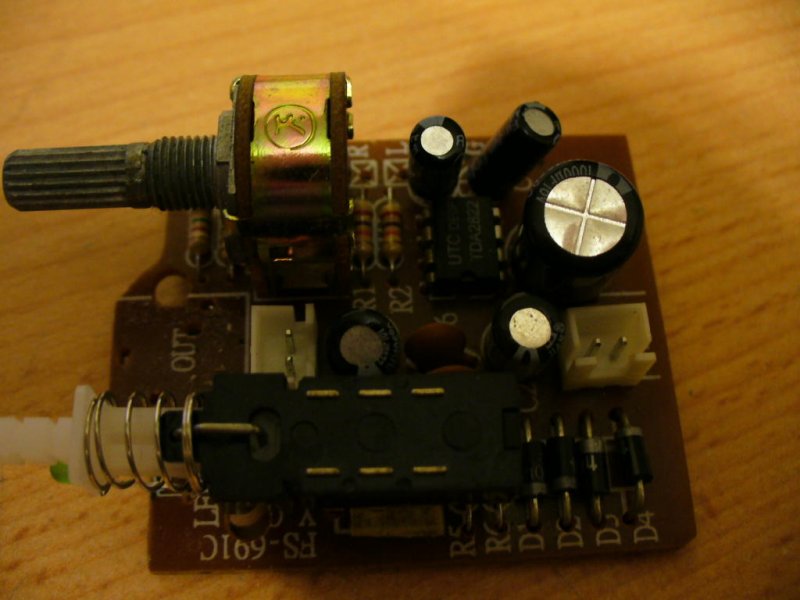

(#) Bonanza02 válasza elek-tronika hozzászólására (») Nov 11, 2009 /
Szia,
Ez a te barátod.A képen mellékelve. Ez mondjuk sztereo, a panel ceruzaelem hosszúságú,van rajta bekapcsoló, 3,5-es jack, sztereo potméter, 2x1,5W körüli.Az ic neve: TDA2822, 8 lábú
8-15V között elketyeg.
Ezen a panelen van néhány számodra felesleges alkatrész is, pl. 4 db dióda.
B.I.!
Íme,amit ígértem.(megvan,küldöm)
