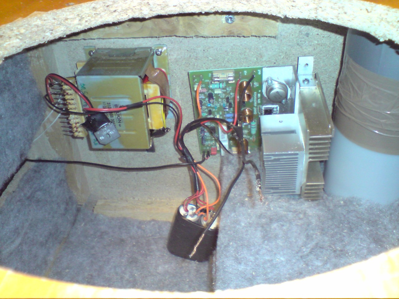

Sziasztok. Segitseget szeretnek kerni nemreg kaptam egy hazilag epitett melyladat. A problemam az lenne vele hogy nagyon hangosan bug ahogy bekapcsolom.Egy ismerosom megnezte azt mondta ert hozza es hogy a vegerosito modullal van baj! Ki is cserelte de a bugas ugyan olyan maradt!! Nem sok hozzaertessel de a segitsegetekkel szeretnem megtudni mi lehet a baj hatha magamnak is meg tudnam javitani. Feltoltok egy kepet hatha segit valamiben.Elore is koszonom a segitseget....
(#) scooby_ válasza szantoaty hozzászólására (») Feb 9, 2014 /
Nagy valószínűséggel földhurok okozza a problémádat ami akkor keletkezik, ha a földelések nem egy (csillag) pontba futnak be.
A hozzászólás módosítva: Feb 9, 2014
(#) pittti válasza szantoaty hozzászólására (») Feb 9, 2014 /
Földhurok is lehet, bár egy ilyen egyszerű kapcsolásnál ezt pillanatok alatt ki lehet szűrni.
(ha csak nem lett hibásan tervezve a panel!)
Viszont én azt a trafót elfordítanám 90 fokkal, lehet hogy rászór valamire amire nem kellene.
(#) szantoaty válasza scooby_ hozzászólására (») Feb 9, 2014 /
Koszonom a segitseget de sajnos szinte tenyleg nulla hozzaertesell nem igazan tudom mit is kezdjek ezzel!!
(#) szantoaty válasza pittti hozzászólására (») Feb 9, 2014 /
Koszonom neked is a segitseget!kiszedtem a ladabol a cucokkat oszze vissza forgattam a trafot de semmi valtozas nem tortent. Meg mindig nagyon hangosan bug es nem valtozik a hangja. Igazabolazt nem ertem mitolbug ha nincs rakotve semmi!! Sajnos tenyleg egyalltalan nem ertek hozza de megis szeretnem magamnak megjavitani a segitsegetekkel csak nem tudom hogy is kezdjek hozza!! ( meg annyit hogy a srac akitol kaptam annyit mondott hogy egyik pillanatrol a masikra zenehalgatas kozbe kezdett bugni. Hang ugyan ugy van ha osszekotom a hazimozival csak mellete ott van a hangos bugas!!
Akkor foglaljuk össze mit kell ellenőrizzél:
Az erősítő panelje egy ponton csatlakozhat a tápegység negatív vezetékéhez (vagy a földeléshez).
(ha középnullás a táp, akkor van +táp, -táp és a közepe a földelés)
Megmérni, hogy a tápegység kondenzátorai nincsenek-e kiszáradva.
Ha minden jó, akkor a bemenetet rövidre zárva megnézni.
Kizárt dolog hogy ne lehessen a hibát megtalálni.
