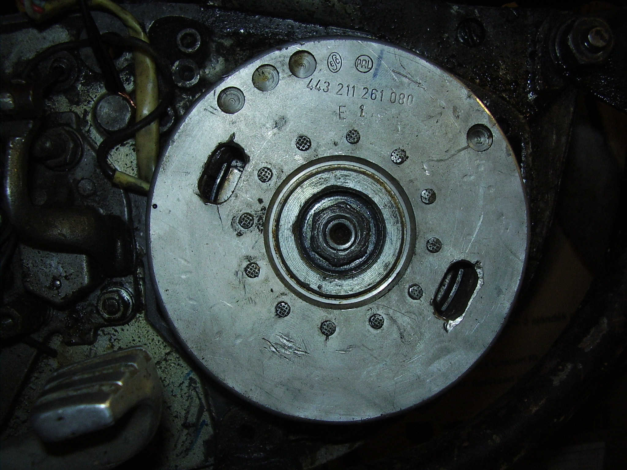

sziasztok! nekem eggy olyan bajom van hogy van eggy KTM mocim aminek tönkrement az eredeti gyujtása és rá lett szerelve eggy PAL tipusu elektronikus gyujtás, most ez is tönkre ment de nem tom mien mocié volt ez. nem tudna nekem valaki kapcs rajzot gyujtáselektronikához? induktívos jeladó van benne és kb 50 voltot ad le a tekercse. előre is köszi!:nemtudom:

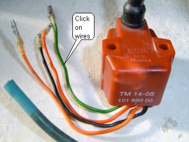

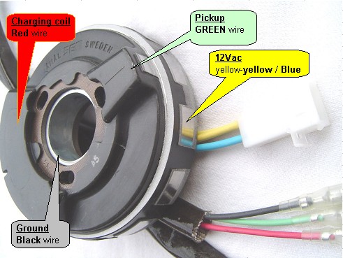

(#) mex válasza Peti.Janka hozzászólására (») Nov 3, 2006 1 /
Hello! Neked valószinűleg AMAL-SEM márkájú gyújtásod volt eredetileg a mocin. Ez egy svéd cucc,maga a gyújtóelektronika egybe van öntve a trafóval. Ha ilyen akkor a rajzát (tök egyszerű) elküldhetem.Kellene még tudni,hogy az alaplapi tekercs hogy néz ki,mert ebből több fajta van.
(#) mex válasza mex hozzászólására (») Nov 3, 2006 /
Ilyen tipusú?

(#) Peti.Janka válasza mex hozzászólására (») Nov 3, 2006 /
helló! nem ijen gyujtás van rajta a blokkon is PAL tipusu a lendkerék és az álórész is. az eredeti nem tom mien én már ezzel vettem!
(#) mex hozzászólása Nov 3, 2006 /
Hát igy nehéz segiteni. Mindenesetre a gerjesztőtekercs feszültségét érdemes csúcsértékmérő műszerrel vagy szkóppal mérni,jó tekercs esetén 200V-felett kell lennie terhelés nélkül. Tapasztalatból tudom az esetek 95%-ban ez a tekercs menetzárlatos,kimérni nem könnyű,az áttekerés segit csak. Ha tudsz tegyél fel fényképet az alaplapról. Azt irtad ,hogy babetta gyújtással volt szikra csak gyenge-ez is a tekercs hibájára utal.
