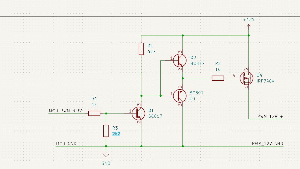

STM32 kimenetét szeretném felhasználni 12v autós környezetben(tehát generátor zaj, load dump, stb 100V tüskék). A tápegységem védve van, erre szolgáló áramkörrel. 4db kimenetet szeretnék felhasználni, ezek közül 2db low side (tehát +12V van fixen a relén és a testet kapcsolom), illetve 2db high side kimenet lenne. A csak sima kimenet meg is lenne, de az egyik + kapcsolt kimenet az pwm jel lenne. Egy keringtető szivattyúhoz lesz használva, amin a teljesítmény elektronika megvan, csak 12V pwm jelet kell adnom neki testhez képest. A pwm jel 400Hz-max 1kHz lesz. Ehhez szeretnék egy robusztus, rövidzár védett kimenetet ha esetleg a vezetéket letestelik, vagy menet közben megszakad a vezeték. Van egy kapcsolás ami, jó lehet a pwm jelhez, ebben szeretnék segítséget kérni, hogy jó-e így. A kimeneti pwm + és testhez kell-e betennem terhelést vagy maradhat így? Hogy tudom kiegészíteni a kapcsolást, hogy a kimenet rövidzár védett legyen(és nem olvadó biztosíték)? SMD alkatrészekből épül. Köszönöm!
Esetleg ProFET jó lehet ide, 1000-féle van, sok minden ellen védett.
igen, azokat néztem. de annyira nem ideális pwm jelhez. Nagy a be és kikapcsolási ideje (60us feletti). Egy félét találtam ami high side, de az pedig nem az 1000ft-os ár. Ez 25kHz max: BTF50060
Olyanokat találtam még ami fmax 1kHz. Ez mondjuk használható is 1kHz alatt? Ennél operating voltage max 18V: Bővebben: Link Ezek pedig a lassúak: Bővebben: Link Bővebben: Link Ezekkel pont meglenne a hi és low side
"...amin a teljesítmény elektronika megvan" Akkor nem zavarhat a 25usec kapcsolási idő (persze kérdés, mit tartalmaz az említett teljesítményelektronika). Az, hogy mi-milyen árkategória... olcsón-jót-gyorsan. Talán azért drágább a gyorsabb, mert jobb??? Ha csak kisáramú vezérlőfesz kell a PWM-nél, bármivel kapcsolhatod, max egy soros 100ohm és elmehet rövidzárba. nem hiszem, hogy a meghajtófokozat bemenete biztosan igényelne teljes 12V-ot és nem nagy (aránylag) a bemenőellenállása. (persze nem tudom, mi van benne)
Ezzel szerintem menni fog:
Bővebben: Link |
