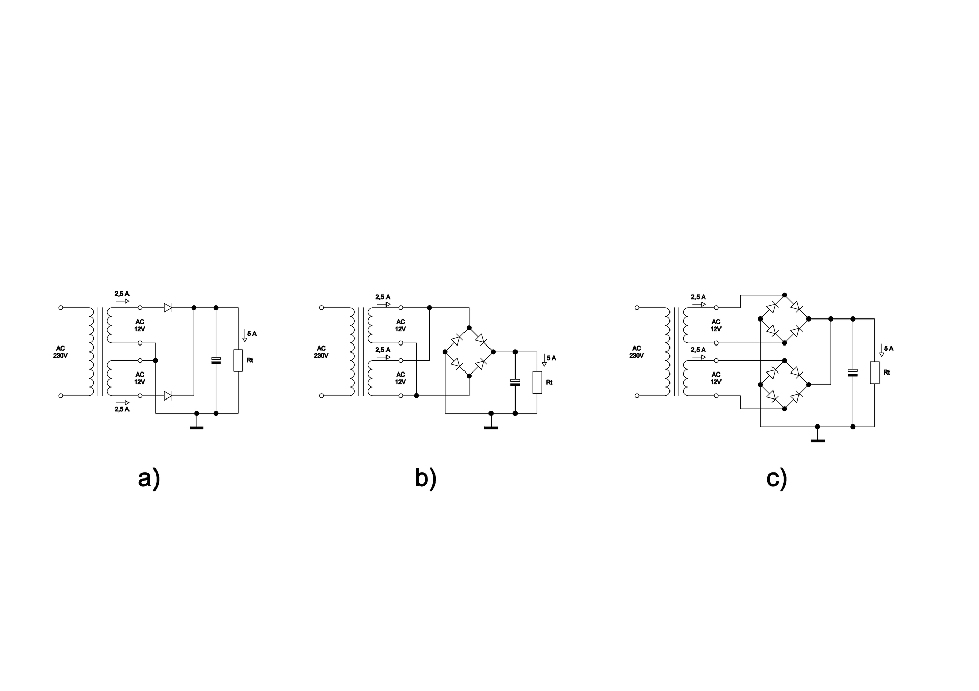

Sziasztok, egy két szekunderes transzformátor bekötésében szeretnék kérni a segítségeteket.
A tápegység egy erősítőhöz kellene, ami 5 A-t venne fel. A rendelkezésre álló transzformátor viszont tekercsenként 2,5 A-t tud. A két szekunder tekercset szeretném párhuzamosan használni. A szakirodalomban az a) verziót találtam, de úgy vélem ennél a kapcsolásnál a két tekercs felváltva működik a két félperiódusnak megfelelően, így a terhelésen csak az egyes tekercsek csúcsárama tud folyni, 5 A nem. Olvastam a transzformátorok párhuzamos működtetéséről is, de kitétel volt a teljes azonosság. Jelen esetben a két szekunder tekercs egymás után van tekercselve így az ellenállásuk nem egyforma a vezeték hossza miatt. Ez esetleg jelenthet problémát? Vagy esetleg milyen más megoldás lehetséges még? A hozzászólás módosítva: Feb 15, 2021
Szia! Választhatod az a) verziót, a tekercs terhelésének az átlaga számít.
