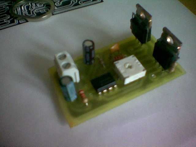

Helló Mindenki!

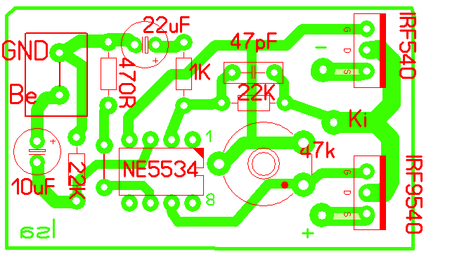

Valószínű sokan találkoztatok már a 3Byte oldallal. Ott lelhető fel ez a kis pofás erősítő. 3Byte VF3 Megtalálható minden információ a sikeres építéshez, csak éppen NYáK nicsen. Nos, elsősorban ezt szereném megosztani. Lehetne kisebb is a panel, talán 6mm-es trimmerel még kisebb lenne. De igy is elég kicsi szerintem. A végfok élesztése egyszerű. Az elején recseg pattog egy kicsit, de amint a trimmer értékét csökkentjük szépen kitisztul a hang. Elég szétnyűhetetlennek tünik. Fet még nem szált el. Csak két műveleti erősítő. ( egyik féltápfesztől, a másik hibás beforrasztástól, tanulópénz naa )A teljesítménye bőven elég otthoni használatra és nagyon tiszta a hangja. Egy kis 8ohmos hangfalat megkűldtem vele max hangerön és nem tapasztaltam torzítást. Bár lehet csak elfogult vagyok vagy csak a hangfalam gagyi... Úgy gondolom hogy van létjogosúltsága ennek a kis erőlködőnek, mert nagyon jo kis kapcsolástechnikája van, és a Fetes hangzás is unikumnak számít. A teljesítménye sem elhanyagyolható... (Kb. 15Watt 8Ohmon/30Watt 4Ohmon ) Főleg ha azt nézzük hogy 600-650Ft-ból max kihozható egy panel. Csatolmányok alul. A képen az elsö probaverzió. Nyákkép és a file. Vasalásos verzió.Sprint Layout-al. Isa

Egy 6*8centis 4mm vastag alulemez van rajta. Elégnek tűnik egyenlőre. Enyhén langyos volt normál hangerőn. A hütése nem lesz gond szerintem. Szal nem fog neki kelleni nagy borda. Én aszem egy PII-es procihűtöt fogok rátenni ami ketté van vágva. A melegedése a hangerővel arányos amúgy. Mire vagy még kiváncsí? Király Úr szerint a pattogás, gerjedés. Attól van hogy nem kap elég áramot a FET, ekkor gerjedhet. 50-60mA-től már szépen szólt. Megkérdeztem azt is hogy mennyí az átviteli sáv. -3dB-es alsó határ 7.3Hz. vagyis 10Hz-től 45kHz-ig Isa

Amugy 8Ohmos és 100Wattos házimozi hangfal volt, hátsó rear sugárzó. Szal nem nagy de szépen szólt. Semmi búgás ahogy már irtam, semmi recsegés. Mennyire érzékeny? Hát én kinyírtam a müveleti erősítőt, de a fetek nem halltak bele egyszer sem. Csak majdnem a hangszóró. Féltápfeszt nem szeretik azok sem.Ahogy az oldalon is írja: 2A oldalanként, 60Watt magyarul. 120-150Wattos trafó böven elég. Nekem is 200Wattos van. +-18V szerintem még a +-19V-ot kibírja. A diódát a fetre. Csak ügyelni melyik irányba nézzen. A VF2-nél van róla leírás. Üdv : Isa Szerk: Jah és a kikapcsolásnál kicsit hosszabban nyúlt el a lefutó hang. Ott recsegett. Mondjuk nekem a sok pufferkondi miatt Idézet: „Jah és a kikapcsolásnál kicsit hosszabban nyúlt el a lefutó hang. Ott recsegett. Mondjuk nekem a sok pufferkondi miatt” erre jó a koppanásgátló, ami figyeli a hálozati fesz*t is..., ha megszünik a hálozati fesz* akkor a hangfalat leoldja az erősítő kimenetéről, ergo nem fogod hallani a Idézet: -et.„hosszabban nyúlt el a lefutó hang. Ott recsegett” Idézet: „Csak majdnem a hangszóró. Féltápfeszt nem szeretik azok sem.” meg erre is jó a koppanásgátló aztán hawaii üdv hálozati fesz*= TRAFÓ sec oldali váltó fesze

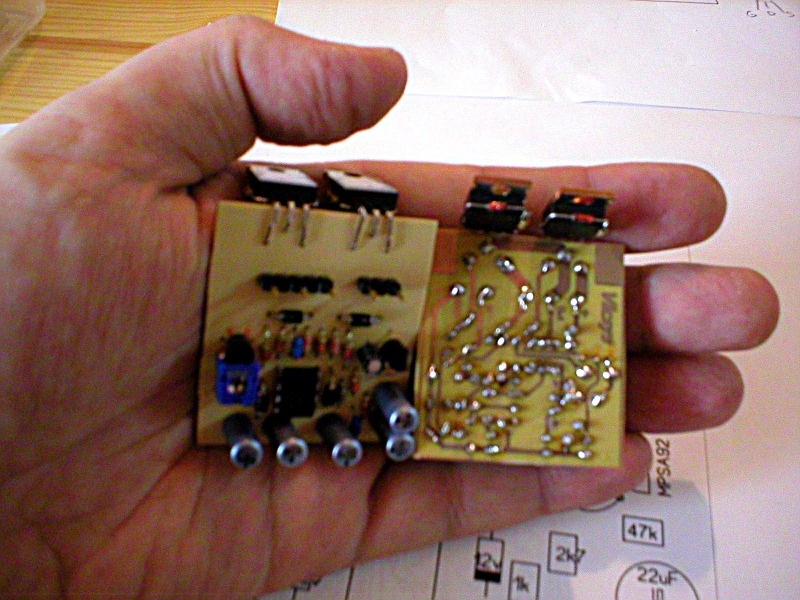

Én a VF2-t építettem meg és mondhatom lazán odaver az IC-s 100W-os végfokoknak. (pl.:TDA7942 és tsai) Tényleg nagyon kicsi a panel és viszonylag kevés alkatrész kell. Csatolok 3 képet amin látható a méret, a borda és a felerősítés módja. Ha vki úgy dönt utánépíti az nem fog csalódni! Ja, és köszönet Király Tibornak, hogy megosztotta ezt a remek kapcsolást!
A működés valóban hasonló. De itt az egyszerüségen van a lényeg.
Akinek nagyobb teljeítmény kell az csinálja meg a VF2-őt pl. Annál az élesztésre kel figyelni. Az ismerősnek 40Wattos ízzókat javasol a tápágba áramkorlátozás gyanánt. Isa vicsys : Jó lett.
